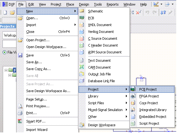

1, Először PCB Project nyitása (3kép)

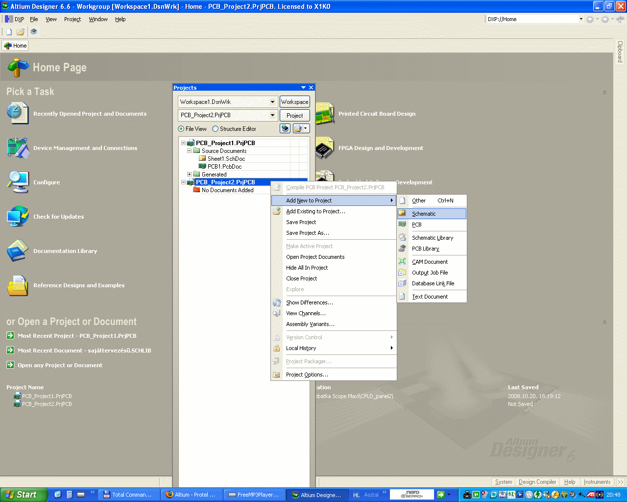

2, Projecthez Schema nyitás (2kép)

A project-et húzd-ejtsd módszerrel legkönnyebb szerkeszteni. Lásd 2. kép.
Csak ne felejtsd el lementeni a projectet.

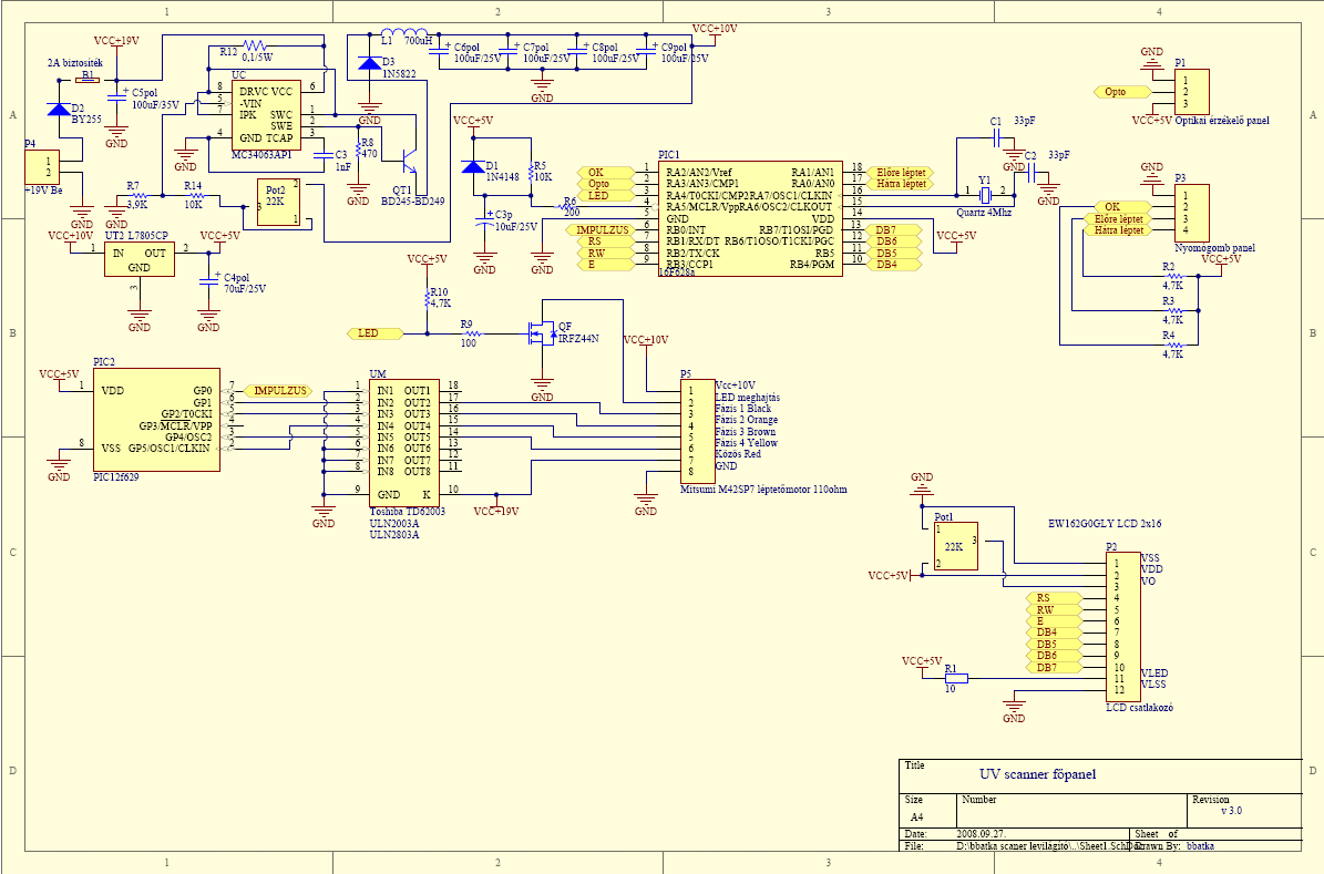

Itt elég sok címkét használtam. A másik lehetőség a buszok használata lett volna. Így áttekinthetőbb a kapcsolás és utólag könnyebb javítani, mintha vezeték dzsungelt csináltam volna.
