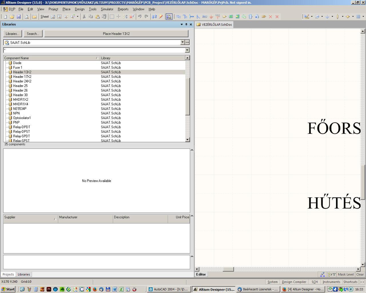

(#) gepesz13 hozzászólása Jún 23, 2015 /
Segítség kellene. Altium Designer 15-ben valamit elállítottam, mert régebben a Librariesben a Model ablakban magjelent a kiválasztott alkatrész, de most a "No Preview Available" üzenet jelenik meg. Mit kéne visszaállítanom?

(#) cpt.zoltan.simon válasza gepesz13 hozzászólására (») Jún 23, 2015 /
Ha ott a Footprint-nek kellene megjelennie akkor nyisd meg az SCHLIB-et és nézd meg hogy "látja -e" a fottprint-et onnan. Szerintem vagy átnevezted a footprint-et vagy mivel itt nem IntLIB-ről van szó áthelyezted, átnevezted a PcbLIB-et. Más ötletem nincs

(#) gepesz13 hozzászólása Jún 24, 2015 /
Bocsi teljesen sügér vagyok!
Messszire sem kellett menni csak a lapon szúrtam el a beállítást! De azért köszi a segítséget.

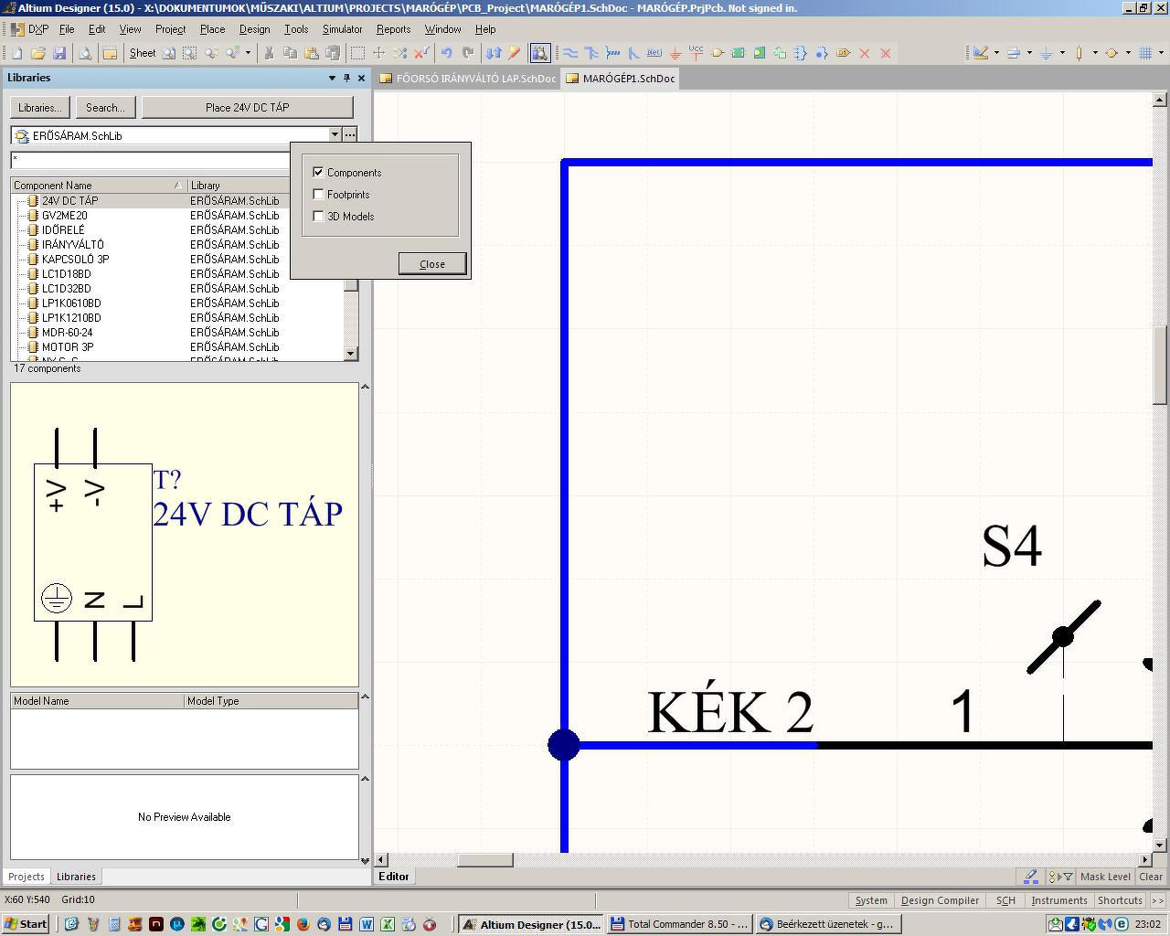

Altium Designer 15-ben van-e olyan billentyűparancs, mint a Ctrl-PgDwn, de nem csak a rajzra, hanem az egész sheetre ránagyítson? Ha nincsen, akkor hogy lehetne csinálni? (A protelben használtam, de most sehol nem találom.)
A másik kérdésem az lenne, hog miként lehetne ezt a felugró ablakot kikapcsolni?
A hozzászólás módosítva: Jún 27, 2015

(#) ativagyok hozzászólása Jún 29, 2015 / 1
HTEurep: Köszönöm, ez segített megoldani.
gepesz13:
Ha minden igaz a DXP»Preferences»System - Design Insight menüpontban tudod kikapcsolni a felugró ablakot.
Az ugyan olyan nevű alkatrészek miatt jövő hibaüzenet pedig: Project»Project Options / Violations Associated with Components - Duplicate Part Designators
Itt ki tudod választani az adott sorra, hogy No Report. Remélem ezekre gondoltál.

(#) gepesz13 hozzászólása Jún 29, 2015 /
Köszi sikerült.
