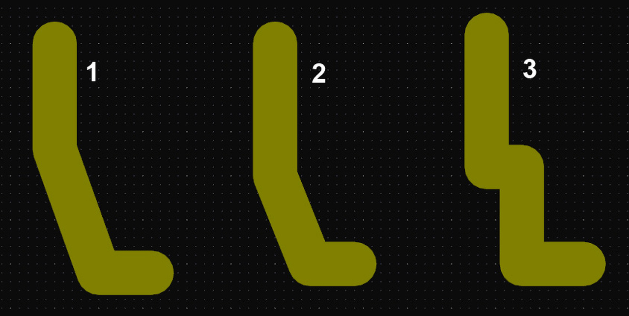

Hogyan tudok vonalakat szabadon szerkeszteni?
Ha az 1. alakból szeretném csinálni a 2.-at, akkor mindig 45° vagy 90°-ra ugrik és valami hasonló lesz mint a 3 ábrán.
(#) vzoole válasza vzoole hozzászólására (») Feb 23, 2016 /
Na megkaptam a választ az Altium-tól...
Nem lehet vonalat szabadon szerkeszteni
(#) sysy válasza vzoole hozzászólására (») Feb 24, 2016 /
Pedig lehet.
Kattints a vonal felső, függőeges részére. Ekkpr ez a szakasz aktivvá válik. Ha a szakasz végpontjaiban lévő húzó pontokra kattintasz és nyomva tartod az egér gombját, akkor lejjebb húzva a függőleges szakasz alját, elő fog állni a 2. számú alak.
(#) vzoole válasza sysy hozzászólására (») Feb 24, 2016 /
Próbáltam ahogy írtad, de nem jó.
Talán valami beállítás függő?
(#) Petjaa válasza vzoole hozzászólására (») Feb 25, 2016 / 1
Hogy szerkeszteni, hogy lehet nem tudom, de huzal rajzolás közben megnyomod a shift+space kombinációt akkor ki lehet választani olyan módot ami eltér a 45°-tól. Petjaa
(#) HTEurep válasza vzoole hozzászólására (») Feb 26, 2016 /
Melyik részét szeretnéd módosítani az adott huzalnak? A ferdét vagy a vízszintest? Mindkettőnek működnie kell. Először jelöld ki az adott szegmenset, majd fogd meg és húzd úgy, hogy nem a végpontokat és nem a középpontot próbálod meg húzni.
(#) vzoole válasza HTEurep hozzászólására (») Feb 26, 2016 /
A ferdét szeretném módosítani, úgy hogy a szöge is változzon.
De nagyon úgy fest, hogy nem lehet... most voltam altium standnál és két magát "expert"-nek nevező is azt mondta, hogy nem lehet.
Csináltam egy videót róla: Bővebben: Link
(#) sdrlab válasza vzoole hozzászólására (») Feb 26, 2016 / 1
Hát én nem vagyok expert...de bemész a jobb egérgomb->Options->Default->PCB Editor->Interactive Routing és kiveszed a pipát a Preserve Angle When Dragging -ból.
Ekkor szabadon módosíthatod bármilyen fokban a vonalakat.
(#) vzoole válasza sdrlab hozzászólására (») Feb 26, 2016 /
Szuper! Ez kellett nekem, köszi!

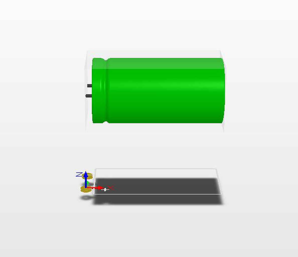

Kényszerből egy elkó kondit kellene fektetve beültetnem, de úgy hogy alatta kistermetű alkatrészeknek kellene elférni. Be tudom úgy állítani az Altiumot, hogy engedje így elhelyezni?
Csatoltam a kondi 3D-jét.
(#) HTEurep válasza röntgen hozzászólására (») Márc 22, 2016 /
Be, persze. A footprintet így kell használnod, ahogy a képeden van. Akár lehet két footprintje is az elko kondiknak, egy álló és egy fekvő.
Be kell, hogy engedje alá helyezni a többi alkatrészeket. Ha AD16-ot használsz, akkor ezekre az esetekre ki kell kapcsolni az új Push módot alkatrészmozgatás közben (R gyorsbill. parancs futtatása alatt).
A szabályok közül pedig a Component Clearance-szel szabályozhatod a minimálisan előírt függőleges távolságot.
(#) röntgen válasza HTEurep hozzászólására (») Márc 22, 2016 /
Köszi a helpet.
