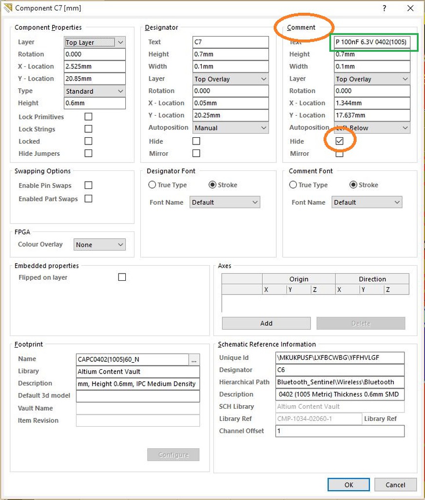

Hogy tudom az Assembly Drawings-on megjeleníteni az alkatrészek értékét?
Jelenleg a Designator látszik, ami a Top Overlay rétegen is van, és sehol nem találok az előbbire lehetőséget.
Előre is köszönöm.
(#) edison14 válasza Norberto hozzászólására (») Okt 16, 2015 /
Szia! Igen arra gondoltam de közben kipróbáltam a 9-est és az is elmegy a gépemen gond nélkül.
(#) röntgen válasza ativagyok hozzászólására (») Okt 16, 2015 / 1
Szia.
Úgy tudom, hogy a PCB részen csak esetleg a "comment" mezű kitöltésével tudsz megjeleníteni. Példa C7 kondi tulajdonságok.....
A"hide" pipát ki kell venni nyílván.
(#) ativagyok válasza röntgen hozzászólására (») Okt 16, 2015 /
Köszönöm, egyedül ezt a megoldást találtam én is.

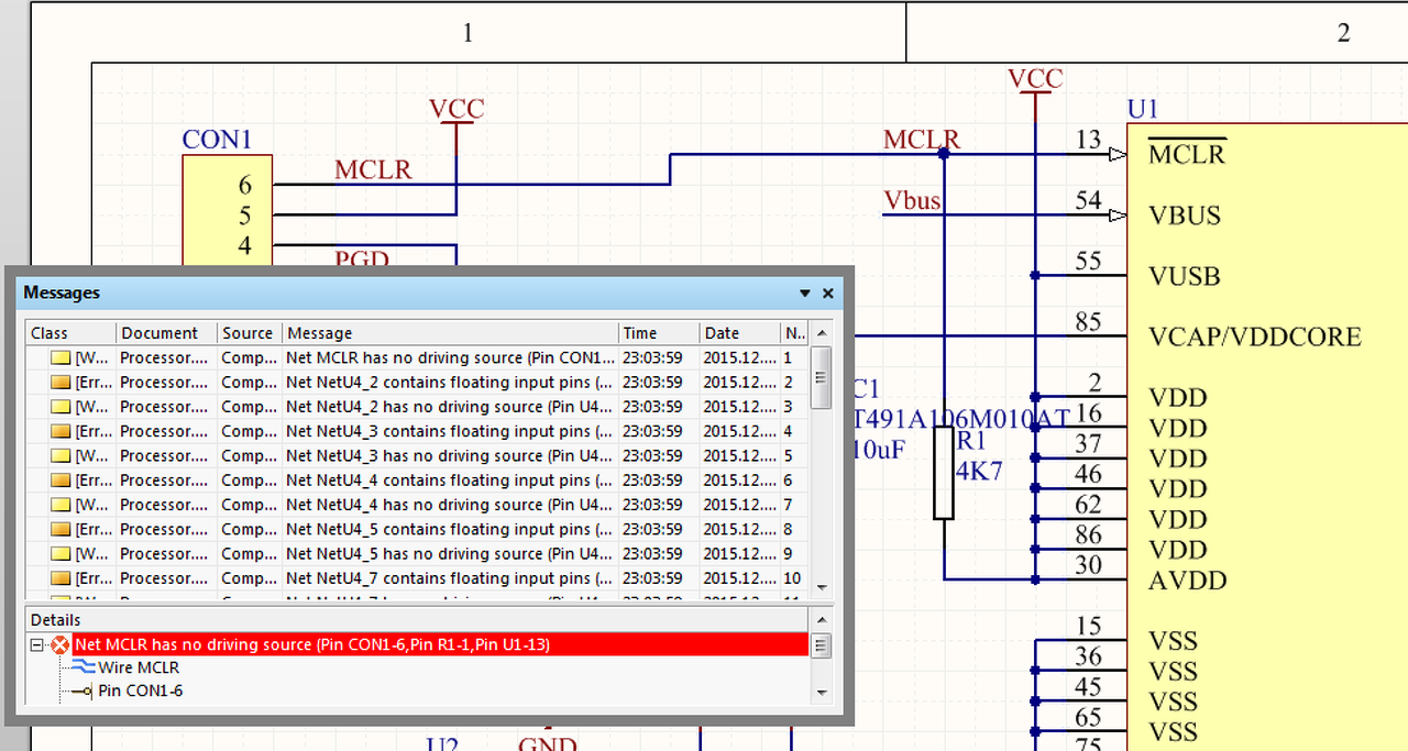

(#) Droot hozzászólása Dec 18, 2015 /
Az alábbi MCLR-es részre a csatolmányban lévő hibaüzenetet kapom.
Mi lehet a gond?
(#) sysy válasza Droot hozzászólására (») Dec 18, 2015 /
Az Sch.lib-ben bemenetnek van megadva az MCLR láb.
A kapcsolási rajzon nem kapcsolódik egy aktív meghajtó kimenethez, csak egy ellenálláshoz.
Javítsd ki a lib-ben passzívra az MCLR lábat és nem fog ezért hibát adni.
(#) Droot válasza sysy hozzászólására (») Dec 19, 2015 /
Hogy kell passzivra kijavitani?
(#) lokátoros válasza Droot hozzászólására (») Dec 19, 2015 /
Szia,
Másik lehetőség hogy a kapcsolási rajzon teszel egy "Non-specific no-erc" jelet az MCLR lábra. (kis piros kereszt az ikonja).
Innentől kezdve nem foglalkozik vele.

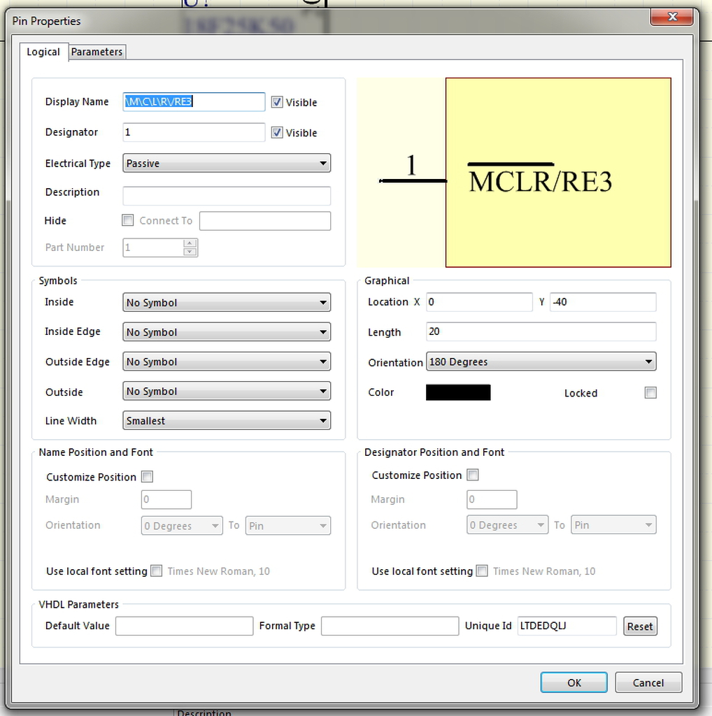

(#) sysy válasza Droot hozzászólására (») Dec 19, 2015 /
Tehát:
Sch.lib-IC tipusa kiválaszt-duplán rákattint a kívánt lábra és az "Electical Type" mezőben Passive-ra állít. Utána OK és elmented a libet.
Utána a Tools menüben "Update Schematics"-ra kattintva átvezeti a változtatásokat a kapcsolási rajzra.

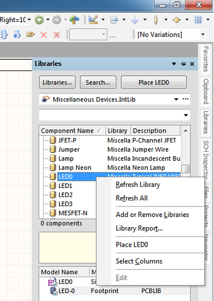

Egy alkatrészt hogyan tudok elmenteni más néven egy library-ben? Vagy akár másik library-be átmásolni.. Ugyanis van egy IC, ami nincs benne az adott library-ben, viszont van egy másik, ámde lábkiosztásban egyező IC. Ezt szeretném átnevezni, és hogy később is tudjam használni...
Előre is köszönöm!
(#) sdrlab válasza zenetom hozzászólására (») Feb 7, 2016 /
Megnyitod a PCB/SCH library panelt(View/Workspace Panels/), és azon belül a listában a kívánt alkatrészen jobb egérgombra előjön egy menü, melyben másolhatod az alkatrészt, és tetszőlegesen át is szerkesztheted.
(#) zenetom válasza sdrlab hozzászólására (») Feb 7, 2016 /
Valami nem kerek, nincs olyan opció.

(#) cpt.zoltan.simon válasza zenetom hozzászólására (») Feb 7, 2016 /
Igazából nagyon egyszerű. A PcbLib editorban kattints az adott footprint-re a bal oldali kis ablakban. CTRL+C. Most ugyan ott nyomj egy CTRL-V és ua a név + DUPLICATE néven ott az alkatrészed.
Ha közben választasz egy másik megnyitott PcbLIB-et és ott csinálod ugyan ezt, a másolt alkatrész ott fog megjelenni a listában, abban a könyvtárban is szerepelni fog.
A te képeden ezen az utolsón viszont nem a LIB editorban vagy, hanem egy megnyitott Schematic mellett csak lapozgatsz a könyvtárak és alkatrészek között. Ott nem tudsz belenyúlni az adott könyvtárba.

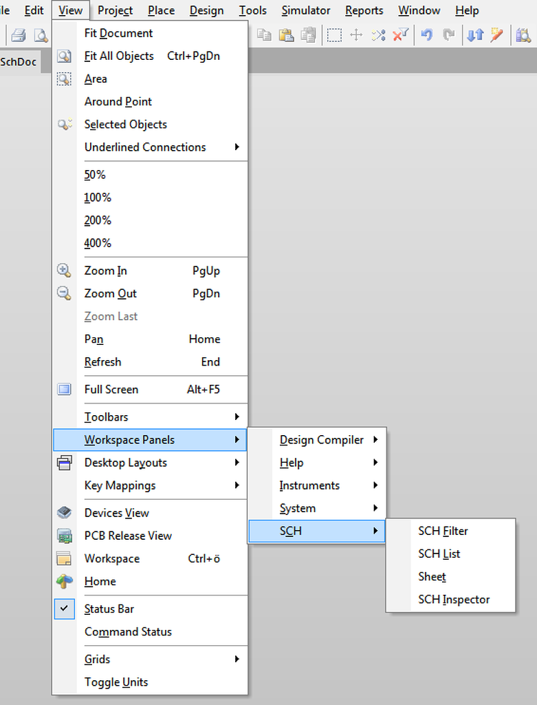

De, jó helyen jársz..., csak mivel dinamikusan változik a főmenü, most nem látszik nálad az a menüpont!
Tehát..., a korábbi listában nyomsz egy jobb egeret, majd Edit componentet. Ekkor megnyílik az alkatrész szerkesztésre...de ez mellékes. Ekkor ha bemész a jelzett főmenő-helyre, ott lesz a jelzett panel aktiválásának lehetősége is.
A hozzászólás módosítva: Feb 7, 2016
