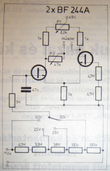

van nekem még működő 4.7 kohm-os belsőellenállású középálású depréz műszerem (ami 1 rosz ampermérőé volt)és az volna a kérdésem hogy hogyan tudok belőle működő mérőműszert csinálni? egyépként ezeket a méréshatárokat gondoltam rá : 0.5V,2.5V, 5V, 25V 50V 0.5A 2.5A 5A 25A és 50A. kéne nekem 1 kapcsolás ami alapján jó lenne megcsinálni ezt és még azt is jó lenne tudni hogy mekkora ellenállások kellenek hozzá hogy tényleg mködjön.A műszer 1.5-es osztálypontosságú egyent mér van benne állandó mágnes 1000 voltig nem üt át és NFe jelzések vannak rajta.a műszer Ganz 101 DA meg 1 sorozatszám van rajta 387890.aki tud azt kérem segítsen.egyépként én nem bízok a digitális műszerekben.
Sztem nem nagy ördöngősség csak söntöket tegyél és kész keress rá a google-ben! Van képlet erre, hogy a belső ellenállásból a végkitéréshez szükséges áramerősségből és a mérni kívánt áramerősség érték felhasználásával kiszámolhatod a sönt értékét. Egyébként a bss-en is van számítóprogi: Kalkulátor menüpont >> Ampermérő sönt ellenállás számítás
na jó így az áramméréshatárt lehet csinálni és mi a helyzet a voltmérő részével?

Namost a voltmérés már kicsit macerásabb. Amíg árammérésnél pont az a lényeg, hogy minél kisebb legyen a műszer belső ellenállása, hogy ne vagy csak nagyon kis mértékben "szóljon bele" a mérendő áramkörbe
Addig voltmérésnél pont az ellenkezője van, mégpedig, hogy minél nagyobb legyen a belső ellenállás hogy minél kisebb mértében terheljen be a mérendő áramkörnek. Nem véletlenül dicsérik ilyen szempontból a csővoltmérőket. Hasonló tulajdonsággal bír viszont a FET is ezért ezzel is érdemes próbálkozni, bár lehet hogy nem ez a legegyszerűbb megoldás, de azért mellékelek egy rajzot Üdv.: Mzolee
Szevasz! Szerintem inkább a söntellenállás készítésvel lesz gond, mivel nagyon kicsi értékek fognak kijönni, és kis ellenállást nehéz pontosan mérni.
Voltmérő méréshatárának kibővítése: Re=(n-1)*Rm n=U/Um Rm= Um/Im Re: előtét ellenállás Rm: az alapműszer belső ellenállása U: a kívánt méréshatár Um: az alapműszer méréshatára(V) Im: az alapműszer méréshatára(A)

Akkor a műszered + - 40uA-es alapban. A feszméréshez egyszerűen sorba kötsz vele egy 47k-s trimmert (max-ra állítva) telepre vagy egyenfeszültségű tápra kötve beállítod. Mondjuk adsz neki 2,5V-ot és a trimmerrel beállítod a végkitérést. Ebben az állapotban multiméterrel (vagy más nagy belső ellenállású műszerrel) meg lehet mérni a végkitéréshez tartozó feszt a műszer kapcsain. Ha ez nem egy kerek érték, akkor először egy megfelelő soros ellenállást kell méretezni ide, (ami kiegészíti a belső ellenállását) hogy utána az osztót fel lehessen építeni valami szabványos tagokból.
"A feszméréshez egyszerűen sorba kötsz vele egy 47k-s trimmert (max-ra állítva) telepre vagy egyenfeszültségű tápra kötve beállítod. Mondjuk adsz neki 2,5V-ot és a trimmerrel beállítod a végkitérést. Ebben az állapotban multiméterrel (vagy más nagy belső ellenállású műszerrel) meg lehet mérni a végkitéréshez tartozó feszt a műszer kapcsain."
Ahogy Sebi írta! Ha ezt így megméred nekem, akkor tervezek neked egy kész kapcsrajzot!

Megrajzoltam neked. Mondjuk ez még csak feszültséget tud mérni, de azt pont úgy, ahogy szeretnéd. Belső ellenállása 20MOhm, van rajta védelem, méréshatárai: 0,5V; 2,5V; 5V; 25V; 50V. Az ellenállások 1%-os tűrésűek legyenek, legalábbis a második osztónál!! Elkezdtem megrajzolni az árammérős részt is, de ahhoz már nem volt kedvem. Majd talán később. Használd egészséggel!

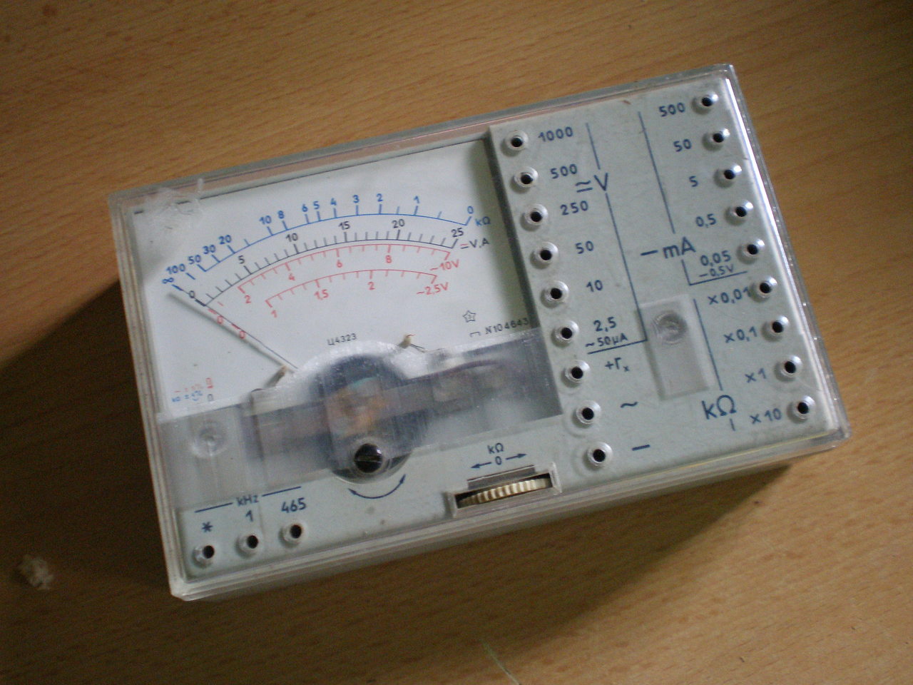

Mesterek, egy kérdéssel fordulnék hozzátok. Régi orosz analóg, feszített szálas műszeremnek valami beazonosíthatatlan okból levált a tükre a skáláról. Nosza hát, szétszedtem, és visszaragasztottam a tükröt. Összeszerelésnél viszont gondok merültek fel. Amikor a mérőmű külső műanyag burkolatát vissza szeretném tenni, a műszer mutatója erősen kitér. Nem is kell hogy a műszerhez érjen, elég ha közelítem hozzá, a mutató máris indul felfelé. Sztatikus feltöltődésre gondolván, összeszereltem a műszert. Nagyon nagyon lassan a mutató halad a nulla helyzete felé, gondolom pár óra alatt "kinullázza" magát. A mutató semmihez sem ér hozzá. Ez normális? Tényleg ez a gond, vagy valami más van? A mérőmű előlapjának a belsejéről letöröltem az ujjlenyomataimat, lehet akkor töltődött fel. Ha valakinek van valami tippje, akkor nagyon köszönöm. Zoli
Szia, milyen műszered van? Netalán tán ilyen mint a képen van. Hasonló ijesztgetős mutatványom volt ezzel is. Nem látszott ki a skála a koszból, megdörgöltem szép tisztára és amikor elvettem a rongyot kilengett a mutató. A frászt hozta rám. Viszont ha a műszálas ruha után az ujjammal elvezetem a töltéseket visszamegy a mutató nulla állásba. Nem kell tőle félni, ujjal le kell vezetni a töltéseket, illetve meg kell próbálni nem műszálas anyaggal törölgetni, mondjuk inkább papír zsebkendővel.
UI: Most vettem észre, te tükörskálás műszerről beszélsz, akkor az nem ilyen. A hozzászólás módosítva: Jún 1, 2014
Szia! Az enyém nem ilyen. Ez az enyém:
http://www.radiomuseum.org/r/maschprib_z4313z_431.html Ennek eredetileg üveglapja volt a mérőmű előtt, de repedt volt, amikor a műszer a birtokomba került, sok-sok évvel ezelőtt. Akkor cseréltem ki plexire. Összerakás után a skála 1/3-án állt meg a mutató. Most, nagyjából 4 óra elteltével kb. az 1/4-edénél áll. Talán holnap délutánra rendbe jön. Az a gond, h levezetni nem tudom ezt a feltöltődést. Remélem nem lett baja.
Sikerült megoldani. Magától nem ment nullára. Levettem a mérőmű burkolatát, és belül lefújtam TFT/LCD tisztító sprével, ami antisztatikus, majd letöröltem papírtörlővel. Mindent háromszor. Most teljesen érzéketlen a dörzsölésre is. Szerintem működni fog a Ganzunivon is. Utána nem lesz gondod vele, azt gondolom. Zoli
