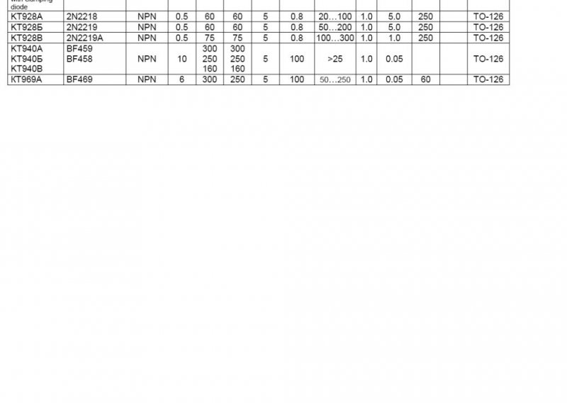

Most szórakoztam egy kicsit vele, most a képcsőtől indultam el. Egy kis méregetés után kiderült hogy az egyik Y végfok tranzisztor BE diódája megszakadt. Érdekes jelenség. Próbára beraktam helyére egy PCtápból bányászott kapcsolótranzisztort és működik vele. :yes: Tehát megvan a hiba.
Az lenne a kérdésem, hogy mivel lehetne helyettesíteni a benne lévő KT940B típusú tranzisztort? A google kis keresés után BF258-at dobta ki, amivel az a baj hogy TO5 tokozású, a régi meg TO-126-os, és az a gáz hogy a hűtése nem stimmelne hozzá... Van valami jobb helyettesítő?
Gondolom párban kellene cserélnem a tranzisztorokat...
(#) peterpan válasza MaSTeRFoXX hozzászólására (») Márc 24, 2009 /
Ez van... És a gondolat helyes: párosan szép az élet! Mindazonáltal megfontolandó hogy a már meglévő legyen az etalon.
(#) MaSTeRFoXX válasza peterpan hozzászólására (») Márc 24, 2009 /
Köszi! Akkor ma körbenézek a boltokban BF458 után
