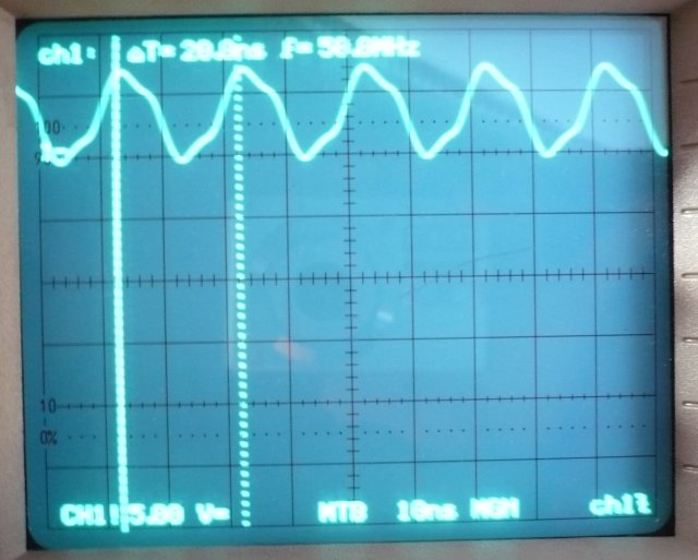

(#) gtk hozzászólása Ápr 12, 2009 /
50.000 MHz kvarc oszcillator jelalakja igy nez ki a jelenlegi fej beallitassal: Jo ez igy?
(#) huba válasza gtk hozzászólására (») Ápr 12, 2009 /

(#) proli007 válasza gtk hozzászólására (») Ápr 12, 2009 /
Ez a kép semmire nem mérvadó..
- Honnan lehetne tudni valóságban milyen a kimenő jelalak?
- Egy 50MHz-es oszci, általában a kavics felhangján jár. Ha vannak felhangok, akkor ott már nem szinusz van.
- Kvarc esetében a legtöbb esetben nem torzítatlan a jel, csak ha kimondottan erre törekszik a kapcsolás. (Csak akkor lenne közel az, ha az erősítés és a visszacsatolás szorzata 1 lenne. De közel sem az)

(#) gtk válasza proli007 hozzászólására (») Ápr 12, 2009 /
„Honnan lehetne tudni valóságban milyen a kimenő jelalak?”
Pontosan ezert kerdeztem.
Ha 74HC14 -el epitek egy negyszog generatort, ott biztosan negyszog lesz a kimenet?

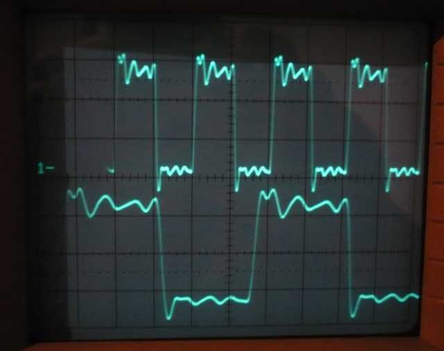

(#) gtk válasza gtk hozzászólására (») Ápr 13, 2009 /
Ma megcsinaltam a negyszog jel generatort 74HC14-el (merofej beallitas celjabol), 455KHz - 10.4MHz -ig tud. MHz tartomanyban kupolas a negyszog, pedig a kijovo jelet atvittem meg egy Smith-triggeren. Egy masik szkopon is ugyanugy nez ki a jelalak, tehat nem a merofej lehet a hibas. -szerintem. (Lehet valahol egy kis + kapacitas, vagy induktivitas a szerelestol ?)
(#) Ballage válasza gtk hozzászólására (») Ápr 13, 2009 /
Hát, nem csak a kapacitás, de ha megnézed az IC adatlapját, akkor megadják a fel- és lefutási időket, ami kb. 7-15 ns. 10.7 MHz-nél a peridódusidő már összemérhető ezzel, úgyhogy ezért nem lesz ideális négyszög alakú a jel.
(#) proli007 válasza gtk hozzászólására (») Ápr 13, 2009 /
Az adatlap szerint 25fokon 50pF terhelés mellett, a fel és lefutási idő maximum 15ns.
Úgy készítsd el, hogy az egyik inverterrel elkészíted az oszcit, egy másikkal frissíted a jelet (utána kötöd) a többit meg párhuzamosan kötöd és azt kötöd a második kimenetére. A párhuzamosított kimeneteket használod. És ne felejts el egy 100nF-ot kötni közvetlen az IC tápjára (lábára). Akkor elvileg jó lesz.

(#) gtk válasza proli007 hozzászólására (») Ápr 13, 2009 /
Hello! Koszi mindenkinek!
Kissebb frekvencian is van a H szinten egy kis szinuszos lebeges..Jelenleg igy nez ki a jelalak: melleklet.
Semmi képen ne egy próbapanelbe dugd be, hanem inkább a "levegőben" forraszd össze. (Szebb jelalakot várnék. A lefutási oldal impulzusát még csak elfogadnám.)
üdv! proli007
Ez a hullámzás tényleg elég csúnya. Most már kíváncsi vagyok a végeredményre. Remélem beszámolsz majd.

Forraszthato probapanelon van, nem tul hosszu osszekotesekkel, fem dobozban. C = 33pf, R = 2.2k + 100K helipoti.
(#) gtk válasza Ballage hozzászólására (») Ápr 13, 2009 /
Tettem 100nF -ot a VCC labra. Valamennyit javult. 10MHz-nel:
Na, ez már hihetőbb a szkóp és a HC együttes tudásával.
üdv! proli007
És párhuzamba kötéssel?

(#) gtk válasza Ballage hozzászólására (») Ápr 14, 2009 /
Parhuzamosan is ugyan olyan. Az L szint mintha zajmentesebb. Es nem hangolodik el olyan konnyen arnyekolas nelkul sem. ( lehet hogy a nem hasznalt bemenetek GNDre kotesevel is ugyanez az eredmeny lenne ?)

(#) gtk válasza gtk hozzászólására (») Ápr 14, 2009 /
Azt meg megjegyzem hogy ha BWL-el nezem sokkal jobb, a H szintnel van egy kis zaj, a fel es lefutasok elfogadhatoak.
(Meg nem tudom mi a kulonbseg a BWL es az anelkuli meres kozott..)
(#) Libus válasza gtk hozzászólására (») Ápr 14, 2009 /
BWL : BandWithLimit azaz lekorlátozod a szkóp sávszélességét... ezért jobb a négyszögjel, mert a nagyfrekis komponenseket levágja
(#) Libus válasza Ballage hozzászólására (») Ápr 14, 2009 /
Valószínűleg azért olyan szép hullámos a négyszögjel teteje, mert a TTL kapu kimenete nincs illesztve, azaz csak a szkópzsinór 10Mohm-os bemenete terheli.
Egy olyan értékű ellenállással kell leterhelni a TTL kapu kimenetét, mint amekkora értékű ellenállást képvisel a kapu kimenete. Ez valahol 300 ohm környékén lesz emlékeim szerint.
Tegyél egy trimmert a kimenet és a föld közé, és addig változtasd az értékét, amíg a négyszögjeled a legszebb nem lesz. Az amplitudó is le fog esni a felére, de ez így van rendjén.

(#) gtk válasza Libus hozzászólására (») Ápr 14, 2009 /
Kiprobaltam potival. Nehany ohm terhelesnel valamennyit javul a jelalak, de igy sem igazi, es termeszetesen nagyon megno az aramfelvetel. Egy RC alulatereszto szuro kellene 64MHz -re.
