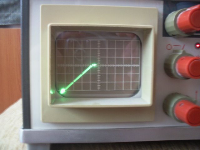

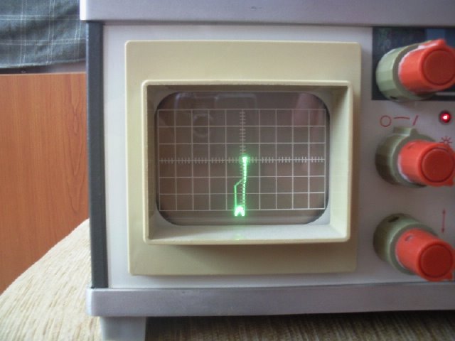

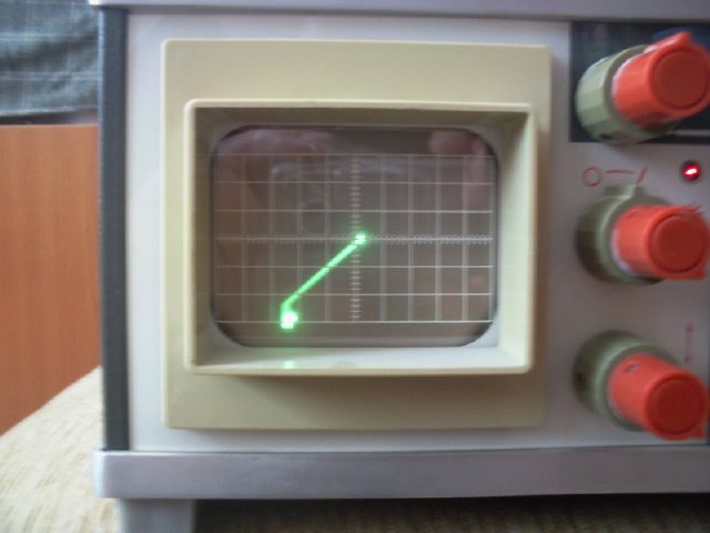

Van egy RFT EO211 tipusú szkópom, ami hibás!
Szeretném megjavítani, de nincs rajzom és lövésem sincs mi lehet a baja! A képeken megnézhetitek a sugár milyen torz rajta. Ha valaki tudna segíteni , esetleg rajzot mellékelni azt megköszönném!
Előre is köszi! bzsolti

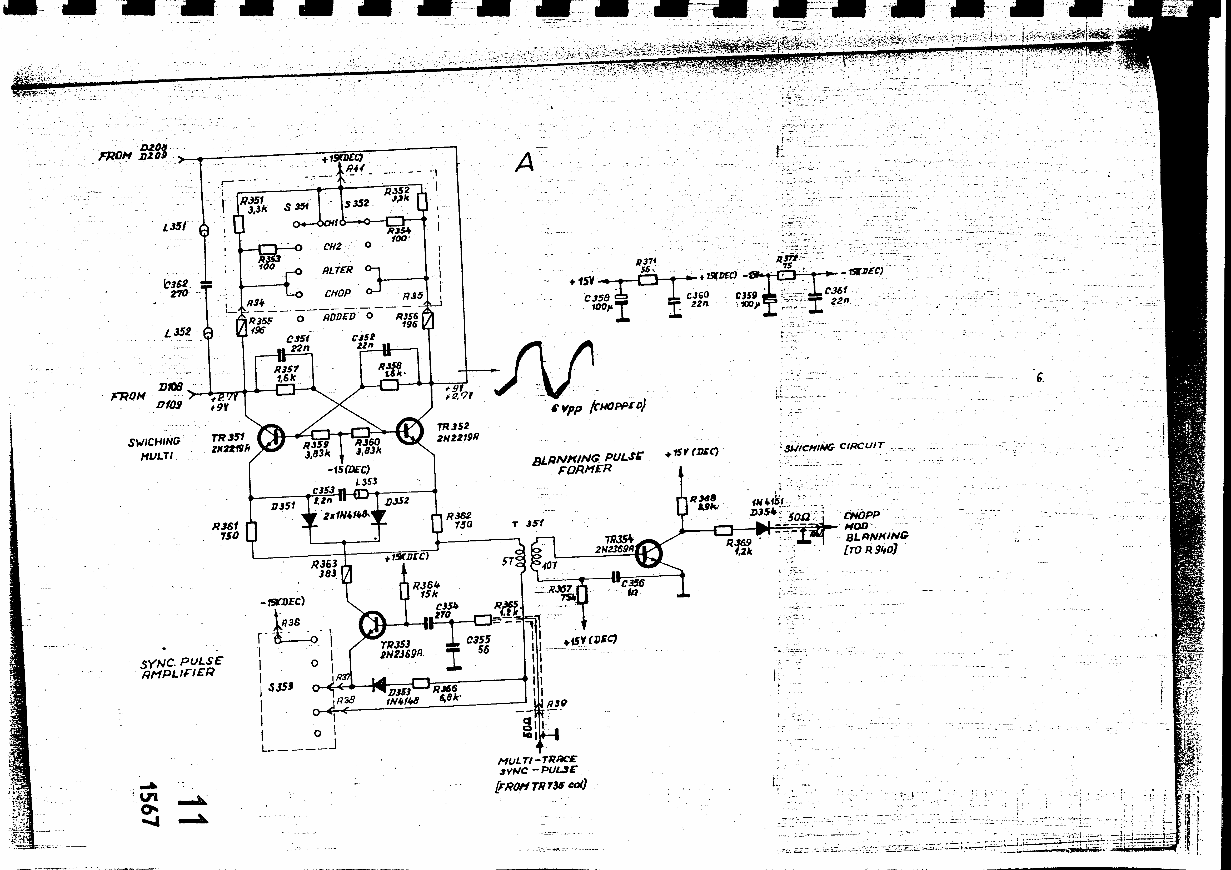

Sajnos megint rosszalkodik a szkópom: EMG TR1567
A hibajelenség:
Amikor alternáltban akarom használni sajnos csak CH2 jele van a képernyőn. CH1-nek se híre se hamva.
Külön külön CH1-CH2 jó. Chopperelve jó, Addedben is jó.
Van ötletetek hol kellene keresni a hibát?
Én a 10-11 blokk környékére gyanakszom
Mivel a mód átkapcsolást S351-354 a 11-es blokkra gyanakszom. Lehet hogy a kapcsoló kontakthibás.
Mielőtt szétszedem gondoltam megkérdezem, mit gondoltok?

(#) cimopata válasza cimopata hozzászólására (») Máj 11, 2009 /
Pontosabban helyesbítek, véletlenszerűen vagy CH1 vagy CH2 nincsen a képernyőn.

(#) Libus válasza cimopata hozzászólására (») Máj 11, 2009 /
Jól gondolod, szerintem a bistabil multivibrátor, ami előállítja a csatorna kapcsoló jeleket, nem működik.
Mivel ez egy öreg szkóp, első körben a kontaktusokat ellenőrizném a helyedben, utána a kondikat, kábelek forrasztásait, stb..
(#) proli007 válasza cimopata hozzászólására (») Máj 11, 2009 /
A TR351/352 bistabil multit alkot. Ha Chopper-nél megy, akkor ott hiba nem igen lehet. Viszont ALT üzemben az eltérítő generátor hajtja meg a bistabilt. Minden eltérítési ciklusban átvált, és kapcsolgatja a CH1-2 csatornákat. (Az normális, hogy hol ez, hol az látható, mert véletlenszerűen áll meg)
A jel a 18. oldalról jön, ahol visszafutáskor a generátor jeléből a (Multi Trace Ampl.) TR734 és 735 egy triggert készít a jelből. Ez a koax-on keresztül jut a 11. oldalon található TR353 bázisába. Majd ennek kollektora a két diódán keresztül rángatja a bistabilt. Mindig azt zárja le, amelyik éppen nyitva van.
Szóval valahol ezen az útvonalon akad el a jel.
üdv! proli007
(#) cimopata válasza proli007 hozzászólására (») Máj 11, 2009 /
Helló
Akkor a problémát okozhatja a Multi-trace jel hiánya is nem? Mert maga a multivibrátor működhet mert chopperben van jel.
Sajnos csak ez az egy szkópom van, nem tudom ha a önmagával rámérnék a TR353 bázisára mi történne?
Olyan mintha magamat operálnám.
Esetleg rámérjek multival?
Nem biztos, hogy az "önoperáció" sikeres lesz, mert szerintem a visszafutás isőre esik a trigger, akkor meg ki van oltva a cső..
De esetleg megpróbálhatod a fokozatokat inzultálni egy impulzus generátorral a koax bemenetnél. (Egy 555, mert ahogy nézem, TR735-felől 5V-os lefelé futó trigger érkezik meg. Ha vált a jel, akkor meg látod, hogy csatornát vált a szkóp.
Aztán meg a TR735 kollektorából jövő tüskét is el lehet fogni egy 555-ös monostabillal, mert a jel 5V és negatív tüske van ami pont tudja indítani az 555-öt monostabil módban. Az idő, ha elég hosszú egy Led-en látható, vagy a szkópon már nézhető..
