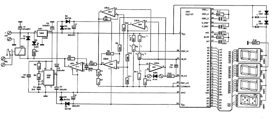

SZIASZTOK érettségire készűlök és a vizsgamunkámnak egy digitális höméröt választottam . Szeretnék valami leirást kapni hozzá ami megfelelö lenne a dokumentációnak is , mert ami nekem van az kevés és ráadásul még szlovák is (Szlovákiában élek) szoval aki tud valami az nagyon szépen kérem hogy segitsem a bekötési rajza csatolva!
(#) Doncso válasza Vasko hozzászólására (») Okt 21, 2008 /
az icl7107-es nem jó? a leírást meg elvileg neked kellene kitalálni, hiszen vizsga lesz nem?
(#) lgyk válasza Vasko hozzászólására (») Okt 21, 2008 /
Hi!
Az ICL7107 egy A/D átalakító, a bemenetre 0-200 mV-ig lehet feszültséget kapcsolni, a kimeneten pedig beépített hétszegmenses LED-vezérlő van, erre csak rá kell kötni a kijelzőt. Minden benne van az adatlapjában.
A hőmérő tulajdonképpen az 1N4148-as dióda, ennek a nyitófeszültség-változása kerül műveleti erősítőkön keresztül az A/D bemenetére.
Gyakorlatilag az analóg rész termosztátként is üzemel, a bal oldalon levő relét kapcsolgatja.
A relé és a power LED 12 V DC-ról megy, a többi pedig a 7805-ös túloldalán 5 V-os tápfeszről.
(#) Doncso válasza lgyk hozzászólására (») Okt 21, 2008 /
mondjuk 7106-al is lehet, úgy LCD-vel és kevesebb az áramfelvétel, hozzáraksz egy 7660-at és elmegy egy elemről is.

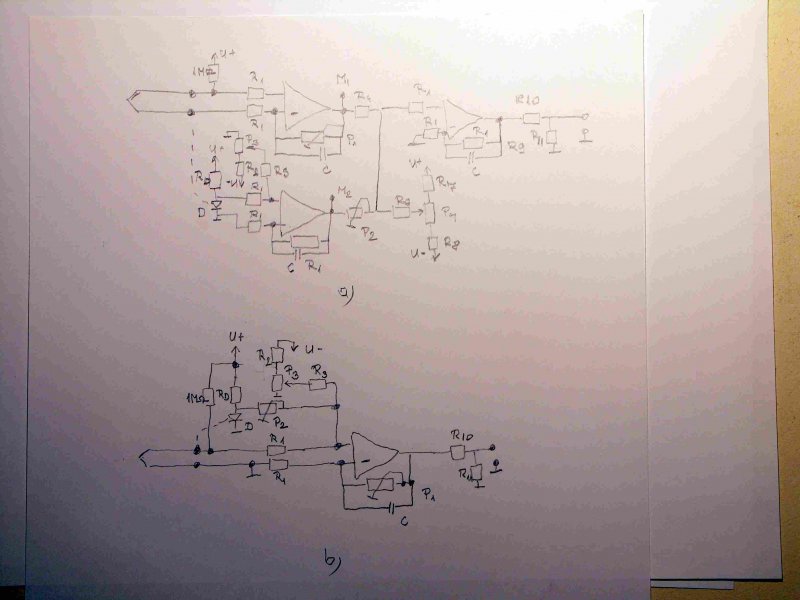

(#) fongab válasza peyty hozzászólására (») Dec 30, 2008 /
szia
Két kapcsolást is kapsz.
a.)
R1 ellenállás 470 ohm…….4,7Kohm ig bármi lehet. ( javaslom : 1K ohm )
RD tápfüggő. Lényeg hogy 1mA áram folyhat a diódán ( Utáp -0,7 )/0,001=….R.( 5V –tápnál 4,3Kohm )
R2 ellenállás tápfüggő. Lényeg hogy a P3 1Kohm pótméter két széle kb.: 1V legyen. Ezzel lehet majd eltüntetni a dióda 0°C tartózó feszültséget. ( kimenet 0mV legyen)
R3 ezzel a ellenállással lehet befolyásolni hogy a P3 állítása menyire változtasson. Értéke R1
Ha R1 nél nagyobb akkor a változás kisebb, Ha kisseb a változás nagyobb.
R4,R6,P2, A szempontok hasonlóak a R3 ellenálláshoz annyi változás hogy R1 kétszerese legyen. De ha nagy valamelyik értéked M1 hez képest nagy a M2 érték akkor a P2 lehet az R1 érték 10 szerese is.
R7, R8, táp függő. A P4 kezdet vége között, kb: 0.5….1V legyen. ( ha +/-5V táp, akkor( ( 10- P4 feszültség )/0,005A)/2= (R7=900 ohm) és (R8=900 ohm)
R10,R11 Itt állíthatod be, hogy a mérés, és a kijelzés bemenete egyezzen.
Ha a kimenet 0 - 1200°C ra 0 – 1,2 V és a műszer bemenete ( ICL71xx= 199,9mV/kijelzett érték 1999 ) Akkor neked 1:10 osztó kell. Legjobb megközelítés R10= 1M ohm R11=11K ohm
C 100pF, IC LM324, D 1N4148
BEÁLLÍTÁS
A hőelem helyére rövid zár.
A D diódát olvadó jégbe teszed, és a P3 pótméterrel, beállítod a M2 ponton a testhez képest a 0mV kimenetet.
A hőelem helyére beállítod a 1200°C megfelelő mV ami 48,838mV. Az M1 ponton mérve a testhez képest 1,2V feszültséget. Ez kb 25szoros erősítés A P1 értéke, ha az R1= 1k ohm, akkor 50K ohm ha két alkatrészből csinálod meg akkor 22K ohm os ellenállás + 5K ohm os pótméter.
Ha a kimenet is megfelelő 120mV a jelváltozás, újra rövidzár majd vissza a diódához.
A diódát, tedd, meleg vízbe. Mérd a víz hőfokát, és a mért értéket állítsd be a kimeneten a P2 pótméterrel. 0°C víz ellenőrzés a kimenetnek 0 kell mutatni. Ha nem a P4 –el 0 ra tudod állítani.
Ismét ellenőrizni a dióda 0 majd a meleg vizes kijelzését. Ha jó, hőmérő bemenete ellenőrzés 48,838mV kijelzett érték 1200 ha ez is jó akkor készen vagy. Ha valahol, állítani kellett, a másik érték ellenőrzése. Addig, amíg állítás nélkül, a bemeneti, értékeket, nem mutatja.
b.)
Hasonló, mint az a.) beállítása mivel egy műveleti erősítő van egy kicsit nehezebb. a kimenet 0 ját a P3 állítod nincs P4.
A felhasznált IC lehet uA741 A többi hasonló, mint ellenállás, kondenzátor, dióda.
A Tápfeszültség: IC hez, szerintem elég, a +/- 5V 30mA. A mA függ a ellenállásoktól is.
üdv.

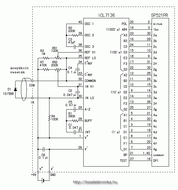

(#) bitorlo hozzászólása Ápr 6, 2009 /
Hali.
Egy gyors kérdés,van itt ez a digitális hőmérő,na mármost a kapcsolási rajzon olyan kondi értékeket vélek felfedezni hogy 0.1µF ez most 0.1µF elkó akar lenni(mert van ekkora kapacitásban is)vagy 100n-os kerámia?
Igaz hogy polaritást nem jelölnek,ami kerámiára utal,de akkor miért ilyen tökéletlen módon jelölik?!
(#) Medve válasza bitorlo hozzászólására (») Ápr 6, 2009 /
Fólia. És tudtommal abból is a jobb minőségű...
(#) bitorlo válasza Medve hozzászólására (») Ápr 6, 2009 /
Akkor gondolom a többi is az.

(#) bitorlo hozzászólása Ápr 10, 2009 /
Lenne itt még valami,gondolom már az agyatokra megyek.
A fentebb linkelt kapcsoláson,pontosabban körülötte,mi akar lenni az a keretezett vonal?
Másik kérdés,egyben az utolsó,az árnyékolás hová menjen,GND?
Vagy a COM egyben az árnyékolás is,vagyis a dióda "pozítív fele" megy az árnyékolásra?
(#) JZoli válasza bitorlo hozzászólására (») Ápr 10, 2009 /
A diódának anódja és katódja van, melyik nálada pozitív fele? A diódákon általában a katód meg van jelölve egy körbe futó csíkkal, ami ebben az esetben az IC 32-es lábára megy. Ennek az IC-nek külön van a bemeneti "-" lába és külön a tápfesz "-" ága, de a rajz önmagáért beszél.
