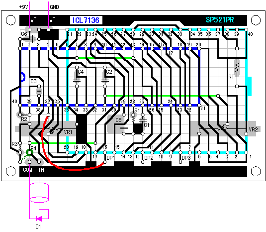

(#) bitorlo válasza JZoli hozzászólására (») Ápr 10, 2009 /
Úgy látom nem érted a kérdést,nem az a problémám, hogy helyezzem el a diódát,tudom hogy a csíkkal jelölt a katód,(nem tudom miért pozitívot mondtam).
Adott egy két eres,árnyékolt kábel,erre a két "érre" megy a dióda,én azt nem vágom az ezt körülvevő rézharisnya vagyis az árnyékolás hová megy,rajzból ítélve a COM-ra.
De mi a rosseb az a szagatott vonalas keretezés a rajz körül?!
(#) fongab válasza bitorlo hozzászólására (») Ápr 11, 2009 /
„De mi a rosseb az a szagatott vonalas keretezés a rajz körül?!”
Az van, a panelon. A telep , árnyékolt kábel + dióda, csak kapcsolódik hozzá, de nincs rajta.
Ez a tervező ajánlása. Főleg, ha adott panel rajzot. Te olyan panelt gyártasz, amilyet akarsz. Akár rajta lehet, minden.
üdv.
(#) Zoli_bácsi válasza bitorlo hozzászólására (») Ápr 11, 2009 /
Az árnyékoló harisnyát rákötöd a D1 katódjára. A szaggatott vonal jelölheti az árnyékolást is, mivel célszerű árnyékolt dobozba tenni. Legalább is abba célszerű tenni, hogy ne legyenek zavaró jelek. A fém dobozt meg összekötni a GND-vel.

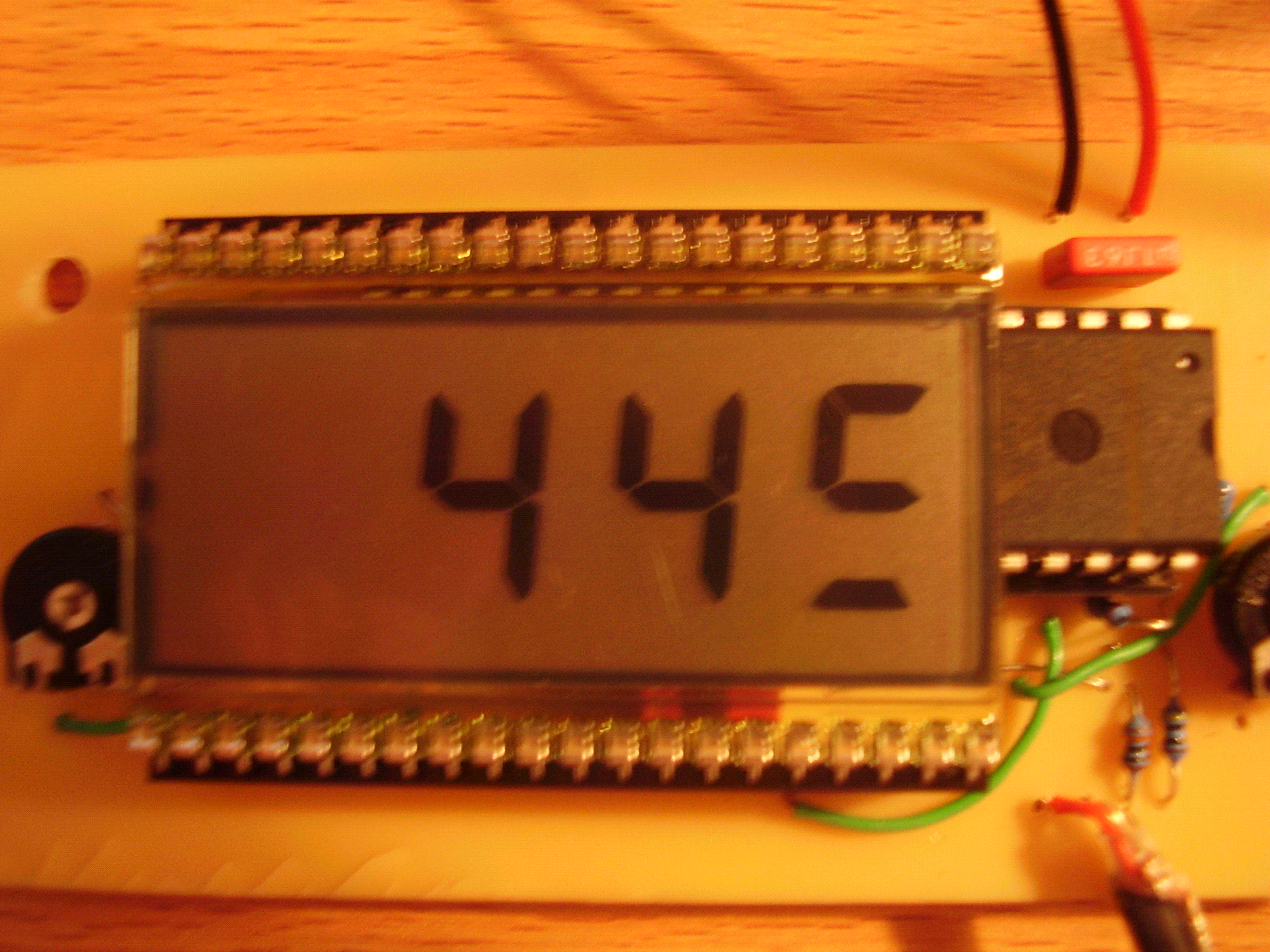

(#) bitorlo hozzászólása Ápr 15, 2009 /
A keze száradna el a nyákterv tervezőjének,nem csak hogy az IC de a kijelző lábkiosztása is sz-rul van feltüntetve,most dobhatom ki a majdnem kész nyákot,réz felüli oldalról biztos nem lesz a kijelző
Üdv, sokadszor újra.
Megépítettem a hőmérőt,egy a probléma vele,nem jeleníti meg normálisan a számokat.mi lehet a baj?
(#) bitorlo hozzászólása Ápr 16, 2009 /
IC lehet a hibás?
Van olyan hogy normálisan kijelzi a számokat,de mikor változik a hőmérséklet és ugrik egyet ,ismét csak a "fél" vagy "negyed" számot mutatja,

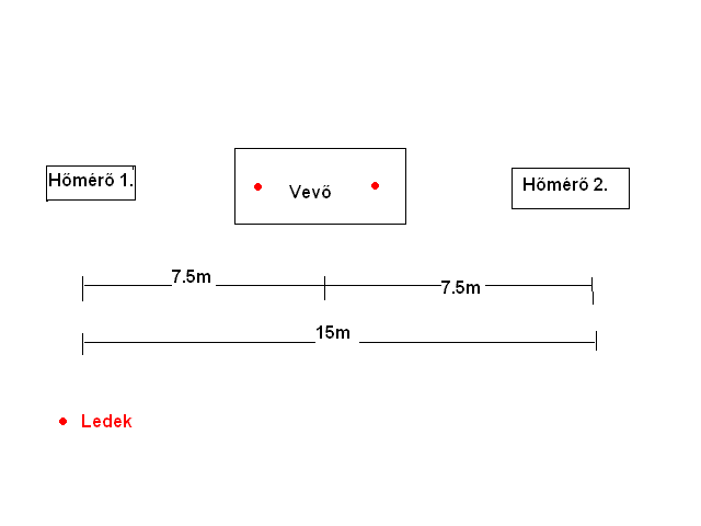

Egy elég bonyolult kérdéssel fordulok a tapasztaltabb elektrósok felé:
Szeretnék építeni egy hőmérőt a következőképpen:
Van 2 hőmérő modulom egymástól kb 15m távolságra, ezek mérnek valamilyen hőmérsékletet ezt valamilyen frekvencián kisugározzák és a két hőmérő modul között lenne egy vevő egység (naggyából pont középen) ami a bejövő jelek alapján eldönti hogy melyik hőmérőegység mért melegebbet és a vevőn kigyújt a rajta levő két led közül egyet, azt az oldalit ahonnan a melegebb hőmérsékletet tartalmazó jel érkezett.
A vevő egységet 12V-os akksival szeretném hajtani, a 2 hőmérő adó egység tápjának pedig 12V-os ceruzaelemre gondoltam.
Sajnos a vevő és az adók kábelen való összekötése nem lehetséges.
A hőmérséklet mérési tartománya kb 20-70 fokig lenne de ezek már nagyon szélsőséges esetek.
Ha valaki tudna nekem erre egy kapcsolási rajzot készíteni esetleg konkrét alkatrész értékekkel azt nagyon megköszönném.
Kenikol

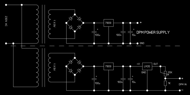

(#) Zoli_bácsi válasza dbase hozzászólására (») Máj 29, 2009 /
Szia, Sziasztok!
Nagyon örülök annak, hogy megtaláltam ezt a kis adaptert, panel műszerhez. Mellékelek egy rajzot, picit kiegészítve, hogy vajon melyik megoldás lenne jó számomra. Egy potmétert tettem be az R3 helyére, csak azt nem tudom, hogy melyik formáció lesz a jó. A szaggatott vonallal jelzett, vagy a folytonos vonallal jelzett bekötés.
Köszönöm szépen.

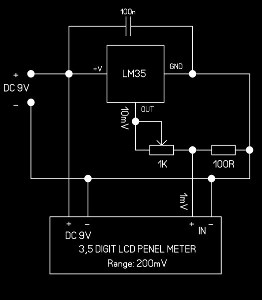

(#) Zoli_bácsi válasza fongab hozzászólására (») Máj 30, 2009 /
Készítettem egy rajzot, illetve átterveztem. Ezt a formációt szeretném majd kipróbálni. Csak afelől aggódom, hogy nem lehet közös tápja a műszernek és az IC-nek. Úgy értesültem, hogy az ilyen panelmérő műszereket független tápról kell hajtani. Ebben az esetben nem tudom mi fog történni. Kell e külön táp, vagy ebben a formában is működik majd. (?)
(#) fongab válasza Zoli_bácsi hozzászólására (») Máj 30, 2009 /
LM35 vagy dióda mindegy. Dióda, olcsóbb, több beállítást igényel. LM35 egyszerű, de drágább.
Ami nem tetszik, az új kapcsolásodba a 100 ohm os ellenállás. Nagyon terheled, a LM35 ICt. 1mA de inkább, kisseb terhelő áram kell.
„Kell e külön táp, vagy ebben a formában is működik majd.”
A műszer adatlapján, rajta van. Ha nincs, akkor egy másik műszerrel mérd meg, a táp ( – ) pontja és a mérés ( – ) pontja között, van e feszültség. (AC/DC) Ha van, akkor nem lehet, egy, a műszer táp, a mérés táppal.
Illetve, amit te az ellemnél testnek veszel, az a műszernél a negatív tápfeszültség. A műszer test pontja, a feszültség mérés negatív pont. Ezt a nem terhelheted.
Van olyan LCD panel műszer ami +5V ról megy. Ebbe benne van a -4….-5V átalakító, Hasonlóan mint a LEDes kivitelbe.
Ezt kötheted ugyan arra a tápra. ( mérés és mérendő) De csak, ezt.
üdv.
Elkészítettem az úgymond végleges rajzot, remélhetőleg ez már működni fog helyesen. Amellett döntöttem, hogy külön trafó hajtja meg mind a panelmérőt, mind pedig az LM35 IC-t, de mindkét trafó ugyan azon a hálózaton van. (Korábban építettem tápegységet, ott is ezt a megoldást választottam és azóta is jól üzemel.)
A szimuláció elfogadható értékeket mutatott az ellenállás osztó tekintetében. a Poti 45%-ánál van 1mV. Így tudok fel-le korrigálni, ha szükséges. Természetesen többfordulatos potit alkalmazva
A kijelző végül is 7 szegmenses LED-es panel mérő lesz. A fogyasztás nem mérvadó szempont a kemence teljesítményéhez, fogyasztásához képest.
üdv!

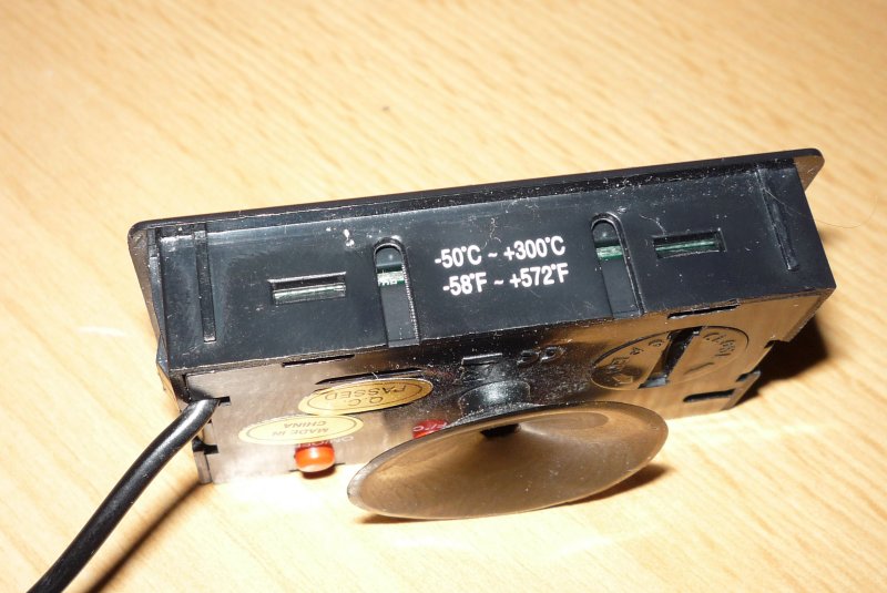

(#) meddu hozzászólása Ápr 1, 2010 /
Sziasztok !
Segítségre lenne szükségem. Van egy hőmérséklet mérő panelműszerem a gyári kábellel tökéletesen mér de ha rákötök kb 10m kábelt akkor 132C körül mér és még a végén nincs rajta a gyári kábel. Ha rákötöm akkor is ugyanannyit mér(132C). A kábel nincs rövidzárlatban. majdnem ugyanakkora ellenállást mérek rajta ha rákötöm a gyári mérőzsinórt mint ha csak a gyári mérőzsinóron mérném. A hőmérő 1,5V-al üzemel. Mit tegyek hogy rendesen mérjen? Mi lehet a probléma a kábellel?

(#) meddu válasza mugab hozzászólására (») Ápr 3, 2010 /
valószínű hogy a kábellal lesz valami mert ami be van építve az 7x1,5mm (sodrott és nem árnyékolt), amin most próbáltam az 4x0,5mm (tömör és nem árnyékolt) még tekercsben van . valószínű hogy húzok be mellé 1 árnyékoltat amit a riasztóknál használnak(4erest).
(#) teodor válasza meddu hozzászólására (») Ápr 3, 2010 /
Szia, a kábeloddal nincs baj. Valószínűleg a műszer konstrukciójából fakad a problémád, mert ha ellenállás hőérzékelős akkor a profi műszerekben alkalmaznak egy külön bemenetet a vonalellenállás kompenzálására. A hőelemes kivitelnél az adott érzékelőhöz gyártott kompenzációs vezetékkel lehet hosszabbítani.

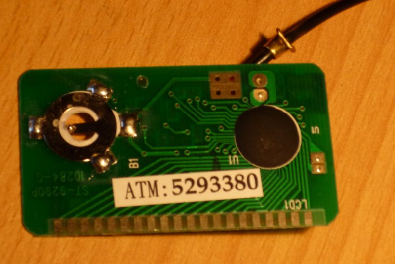

(#) meddu válasza teodor hozzászólására (») Ápr 3, 2010 /
Szétszedtem és lefotóztam a belsejét nem tudom hogy kiderül e belőle valami.
leírás a hőmérőről: kat
Előre is köszönöm a segítségeteket.
Szia, ne haragudj de nincs segítség ez egy bóvli. Úgy használható ahogy van.
