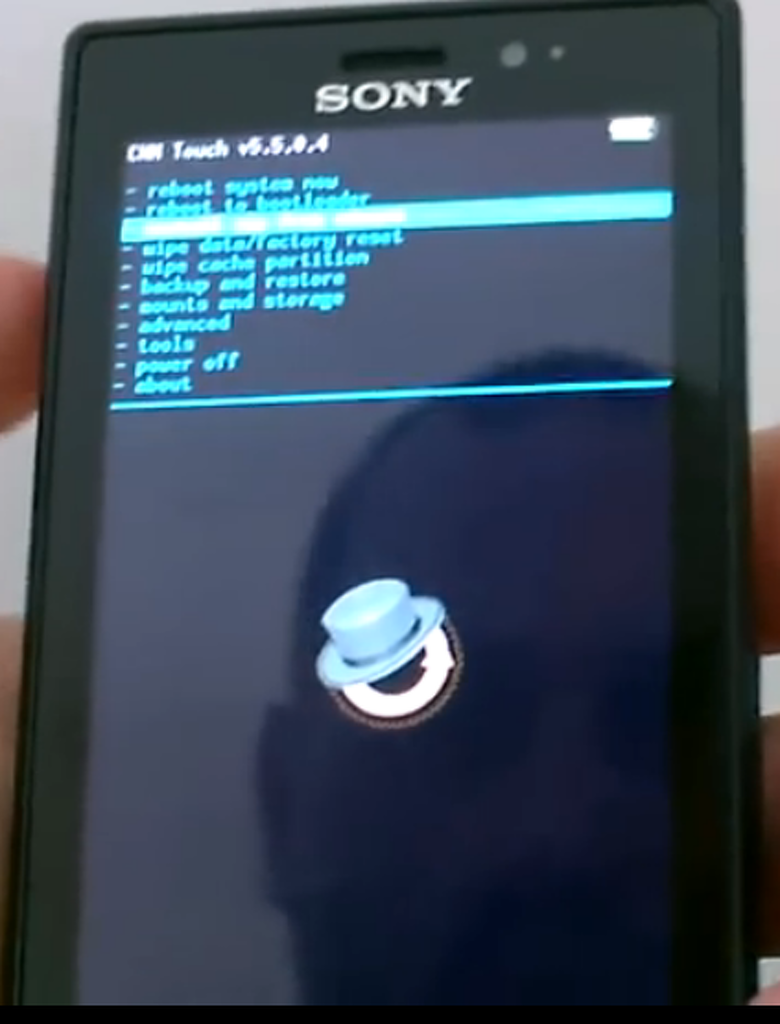

(#) Tina874 hozzászólása Júl 24, 2015 /
Sziasztok ! ..
Aggodalom teljesen fordulnék hozzátok :/
Mert ugyanis a telefonom (Sony Xperia E1) nem kapcsol be a gépi szofterfrissités óta .. csak ki irja Sony aztan úgy marad .. tudnátok-e valamit tanácsolni hogyan szerezzem vissza mert nagy szükségem van rá
(#) eyess válasza Tina874 hozzászólására (») Júl 24, 2015 /
Belépsz a CWM Recovery módba , és ott választod a systemet ott pedig a gyári alap beállításokat válaszd ez a funkcióm visszaállítja az eredeti állapotot.
(#) gerleimarci válasza eyess hozzászólására (») Júl 24, 2015 /
Sonynál nincs recovery, csak ha kernelt cserélsz vagy patcheled. De erre van a Flash mode és a flashtool.
(#) eyess válasza gerleimarci hozzászólására (») Júl 24, 2015 /
Dehogy nincs , csak max akkor nincs , ha szolgáltatófüggő a mobil , és be van korlátozva rendesen.
A hozzászólás módosítva: Júl 24, 2015
Akkor te már moddolt telefont kaptál. Én TWRP-t raktam rá. Most CyanogenMod 12.1 van rajta.
(#) rockersrac válasza Tina874 hozzászólására (») Júl 24, 2015 /
Neked is, meg másnak is javaslom hogy a frissítést MINDIG a szolgáltatódnál végeztesd el, tudtommal(legalábbis nálunk magenTásoknál így van) a szoftver frissítés ingyenes, meg amúgy azt hiszem kb 5 perc. És javaslom azt is még, hogy az akku legyen minél jobban feltöltve!
(#) gerleimarci válasza Tina874 hozzászólására (») Júl 25, 2015 /
Privátba vagy ha bejelölsz facebookon le tudom írni a folyamatot. Elég hosszadalmas és bonyolult, de utána jó lesz a telefonod. Csak egy PC és idő kell hozzá.
