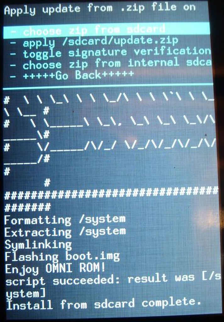

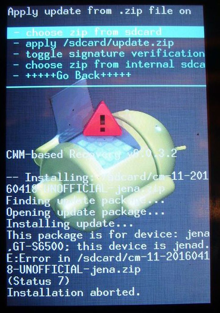

(#) morgo válasza gerleimarci hozzászólására (») Máj 2, 2016 /
Szia! Újra elindítottam a rom telepítést. Az első leáll, egy másik látszólag rendben van, de reboot után is a recovery jön be.
(#) gerleimarci válasza morgo hozzászólására (») Máj 2, 2016 /
Azt írja, hogy a zip fájllal van baja.
Próbáltad már wipe-olni a system parzíciót? Mount?
Igen azt is próbáltam. A második képen nekem úgy tűnik, hogy minden rendben, de újraindítás után továbbra is a recovery töltődik be. Odin meg nem látja a telefont. Talán ha sikerülne felrakni a Kiest. Viszont az kéri, hogy csatlakoztassam a telót, de az sem látja. Az eszközkezelőben viszont jelen van.

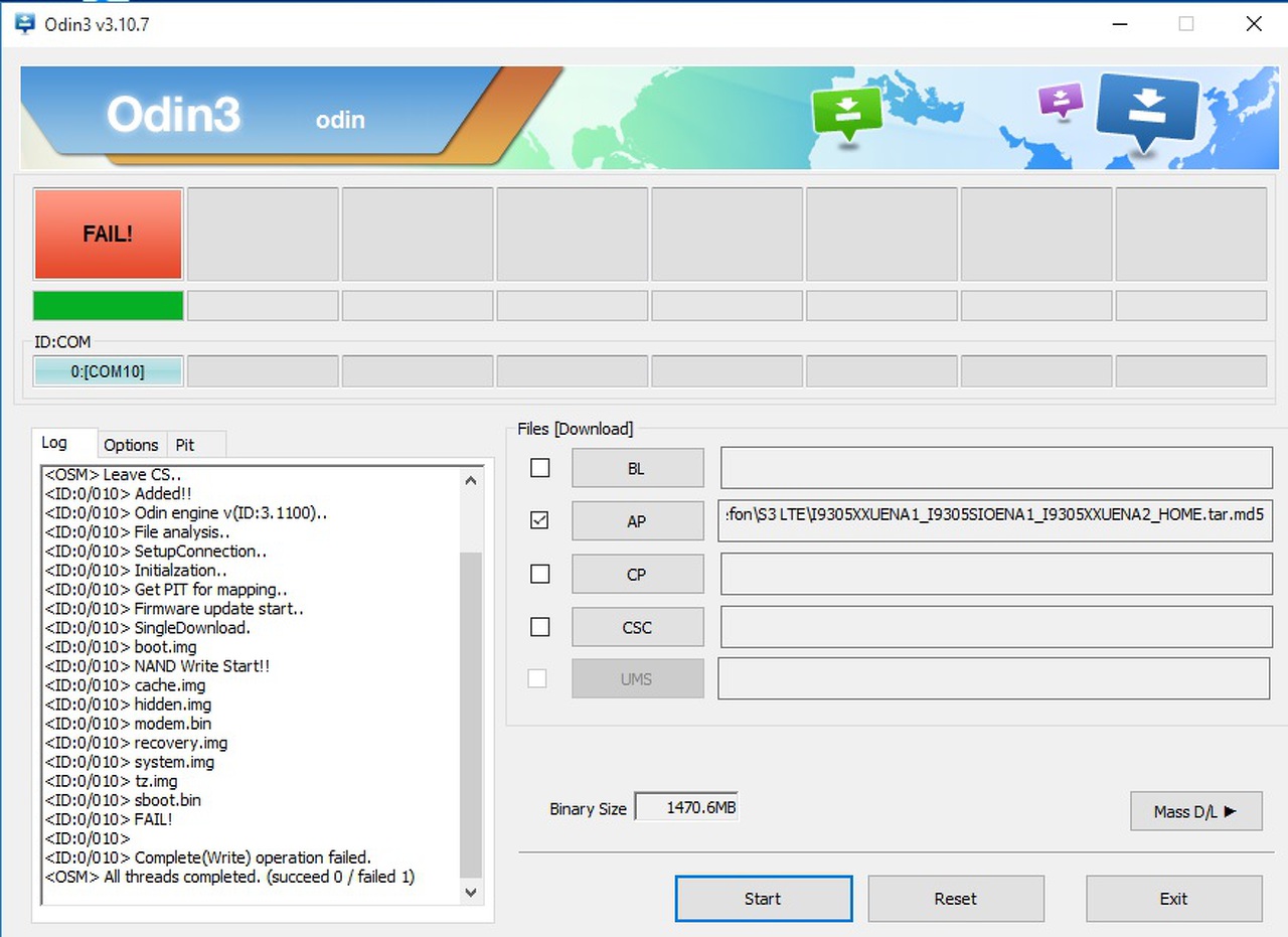

(#) BI-AMP hozzászólása Máj 26, 2016 /
Van egy Galaxy S3 LTE (i9305) telóm. Az előző tulaj rá frissítette az Android 4.4.4 et, a problémám az hogy 4.4.4 el nem működik a képernyőtükrözés. Ezért vissza szeretném rakni a 4.3 as androidot. A firmwaret le is töltöttem a sammobil oldaláról, de odinnal ezt a hibaüzenetet kaptam: "complete(write) operation failed. osm all threads completed. (succeed 0 / failed 1)"
Már próbáltam többfajta 4.3 és 4.1.2 de mindegyiknél ez a hiba, de viszont a 4.4.4 est fel tudom rakni probléma nélkül szerintetek mi lehet a probléma?
(#) gerleimarci válasza BI-AMP hozzászólására (») Máj 26, 2016 / 1
Az XDA-n azt írják, hogy több romot meg kell próbálni.
Ez a videó azt írja, hogy rakj fel egy TWRP-t vagy CWM-et és "WIPE-olni" kell mindent.
(#) BI-AMP válasza gerleimarci hozzászólására (») Máj 26, 2016 /
Már próbáltam több félét, wipe oldtam mindent telepítés előtt de semmi...
(#) Andr3wJ válasza BI-AMP hozzászólására (») Máj 26, 2016 / 1
Próbáld az itt leírtakat hátha. Ki kell csomagolni a romot majd kiszedni két fájlt majd visszacsomagolni. De lehet ezután nem lesz IMEI, vagy valami hiba.
KNOX miatt lehet csak a 4.4-et kell visszaraknod.
A hozzászólás módosítva: Máj 26, 2016
Keresgélj a neten (angolul), hátha találsz valamit.
Én személy szerint nem ajánlom a gyári touchwiz romot, hanem inkább valami egyszerűbb(slimLP, Cyanogen, stb.) romot válassz innen.
(#) BI-AMP válasza Andr3wJ hozzászólására (») Máj 26, 2016 /
Hát ebbe inkább nem megyek bele. Közben egy fórumban azt találtam, hogy a KNOX miatt van, és csak Jtag al lehet megcsinálni.
Szerintem ez lesz belőle rá szánok egy hétvégét és keresek valami megbízhatót.
Így van.

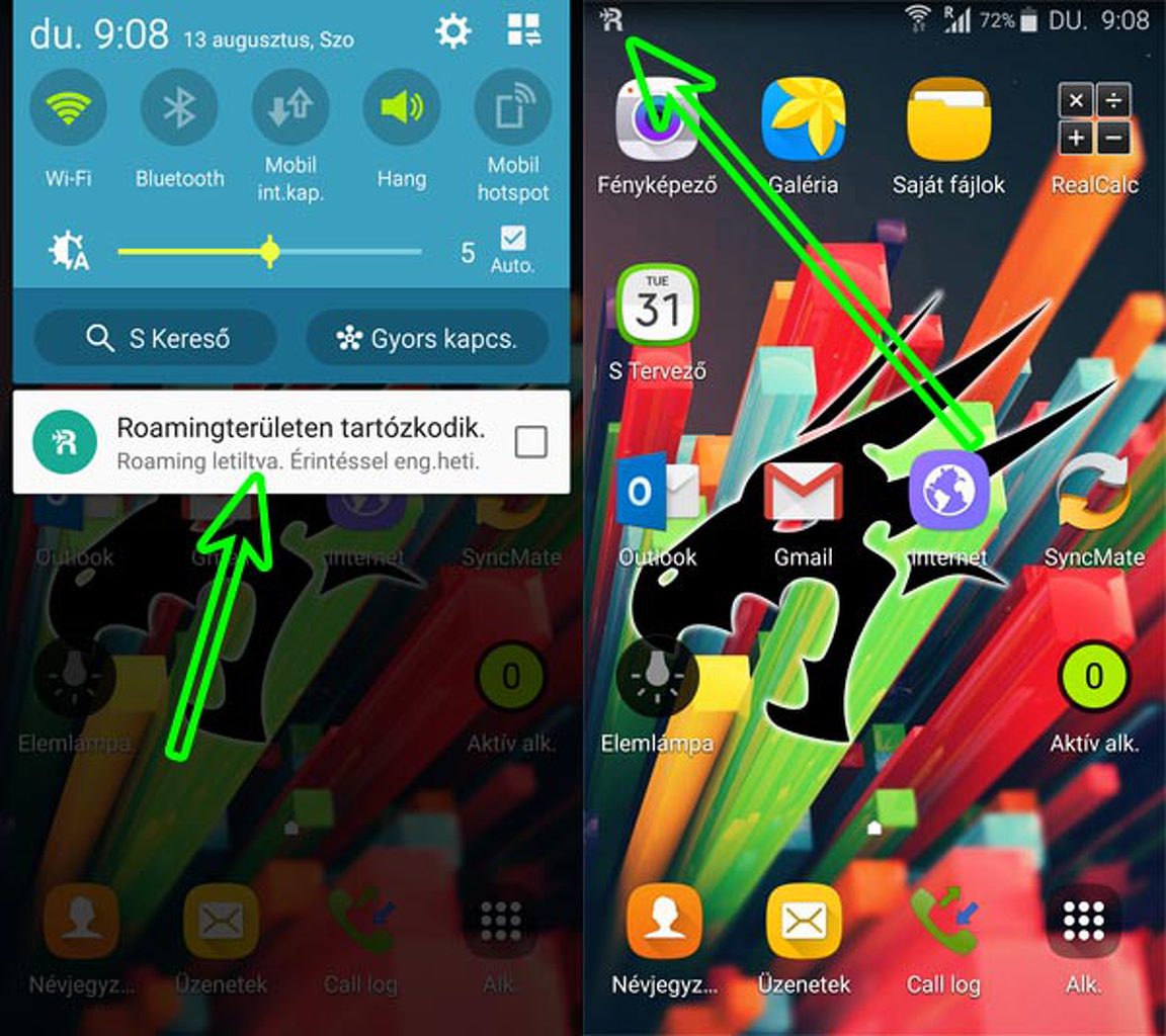

(#) Bakman hozzászólása Aug 13, 2016 /
Nagyot!
Aki megmondja, hogy a mellékletben látható értesítéseket hogyan lehet lezavarni a kijelzőről, ajándékba kap 100 spam levelet. Ezen értesítés alatt nem jelenik meg a törlési lehetőség. Oké, hogy figyelmeztet, de nem kell non-stop, nem vagyok hülye, tudom, hogy hol vagyok.
Android 6.0.1
(#) zoszka válasza Bakman hozzászólására (») Aug 14, 2016 /
Akkor inkább nem árulom el
