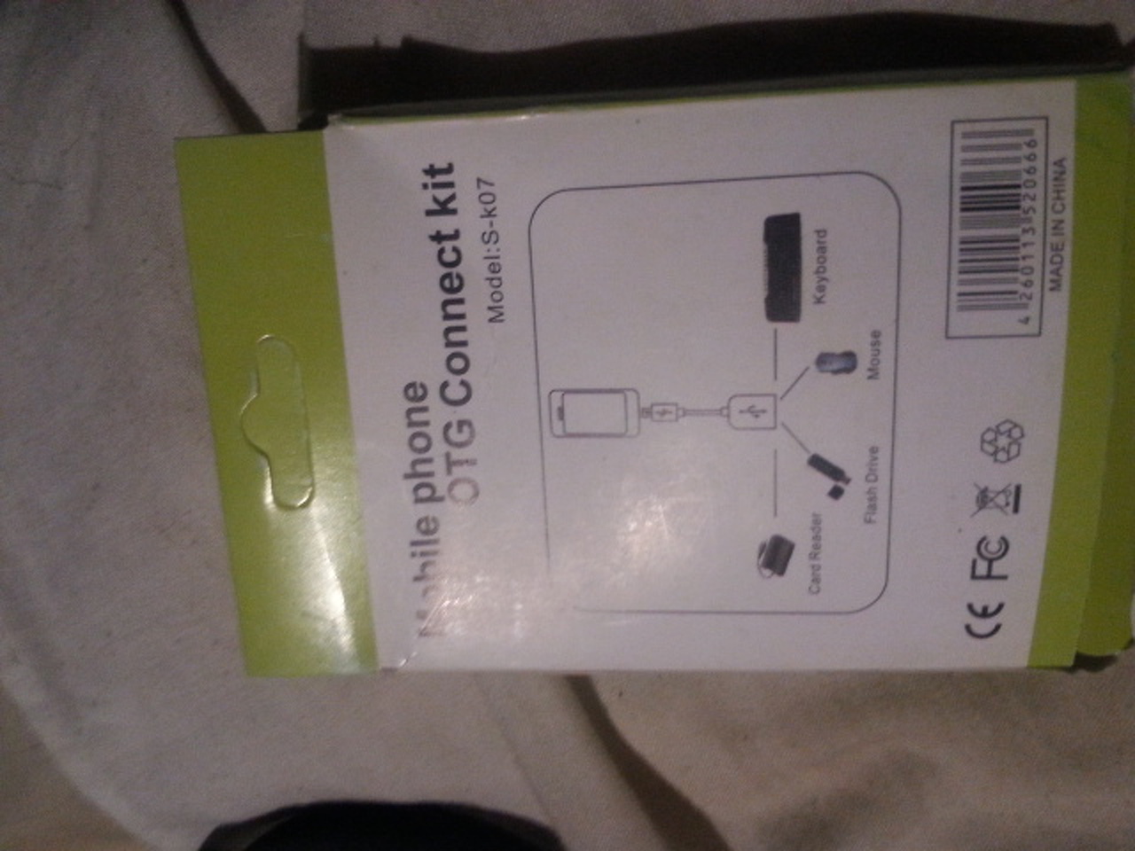

Ez a kabel. Beledugom az S3ba. Masik vegen pendrive.
Melyik Otg szoftvert javasoljatok? Azert kerdezem mert valoszinuleg nem elonyos sem a rendszer stabilitasanak es gyorsasaganak sem a tarhelynek sok nem mukodo programot felrakni es leszedni.

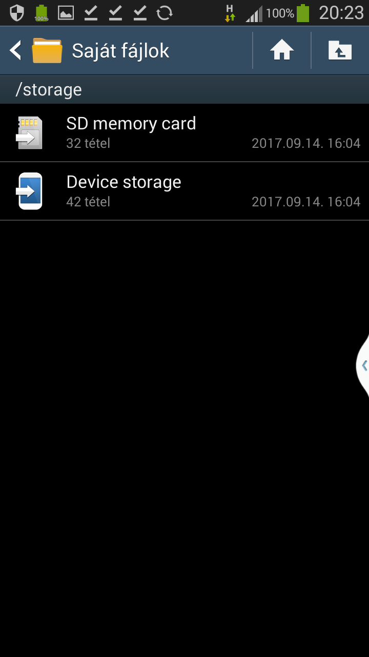

(#) szsrobert hozzászólása Szept 14, 2017 /
Itt szeretnem ha megjelenne az Usb pendrive tartalma.
(#) uniman válasza szsrobert hozzászólására (») Szept 14, 2017 /
OTG-hez nem kell semmilyen szoftver ! Próba: Az OTG kábel USB aljzatba bedugod az USB egeredet...ha működik, nyert ügyed van. Ha nem az gond..de még van esély, ha OTG Y-kábellel megpróbálod. Vagy ilyennel, persze ezekhez szükséges külső tápegységet is csatlakoztatni.
Az "S3" pontos típusára vonatkozó kérdésemre nem válaszoltál !
Ezenkívül rengeteg Galaxy S III-as hamisítvány létezik...
Azért az "OTG Checker" applikációk sem biztos hogy 100%-osak...

Radugtam az optoegeret is. Egy pillanatra felvillan a led az egerben aztan semmi. Kozben Usb eszkoz csatlakoztatva majd azonnal Usb eszkoz levalasztva. Hogyan tovabb?

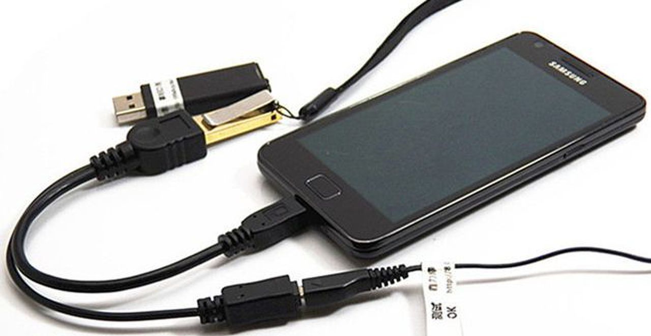

Usb elosztot kene dugnom az Otg kabelbe kulso tappal?
Radugtam egy kulso tapos Hddt. Azt se latja. Pedig az nem a telobol veszi a taparamot.

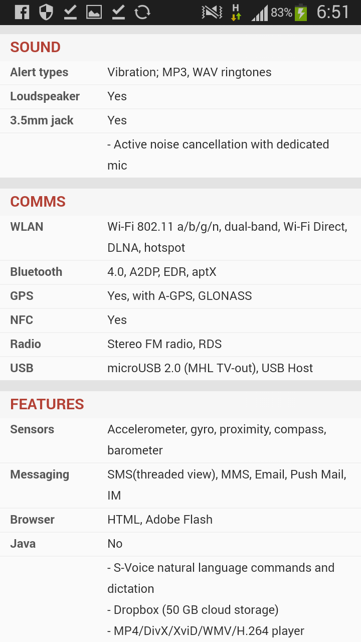

Szóval ha itt megkeresed a telefonodat (tényleg sok S3 van), és a specifikáció "Comms" részénél az van, hogy USB host, akkor nagy eséllyel menni fog USB-ről pendrive, külső vinyó, kamera, stb. A külső eszköz áramfelvételének dolga kérdéses, de maga az operációs rendszer fel lett készítve a csatlakoztatásra.
Amennyiben nincs ott az USB Host, akkor ennyi, nem fog menni. Lehet, hogy lesz egy app, ami leígéri a csillagokat is az égről, de nagy eséllyel a hardver sem fogja támogatni a host funkciót.
Ha viszont van USB Host, ámde mégsem akar semmit normálisan csatlakoztatni, akkor vagy az Androidnak van valami gondja az adott típuson, vagy pedig részlegesen elhalálozott valami az áramkörben.

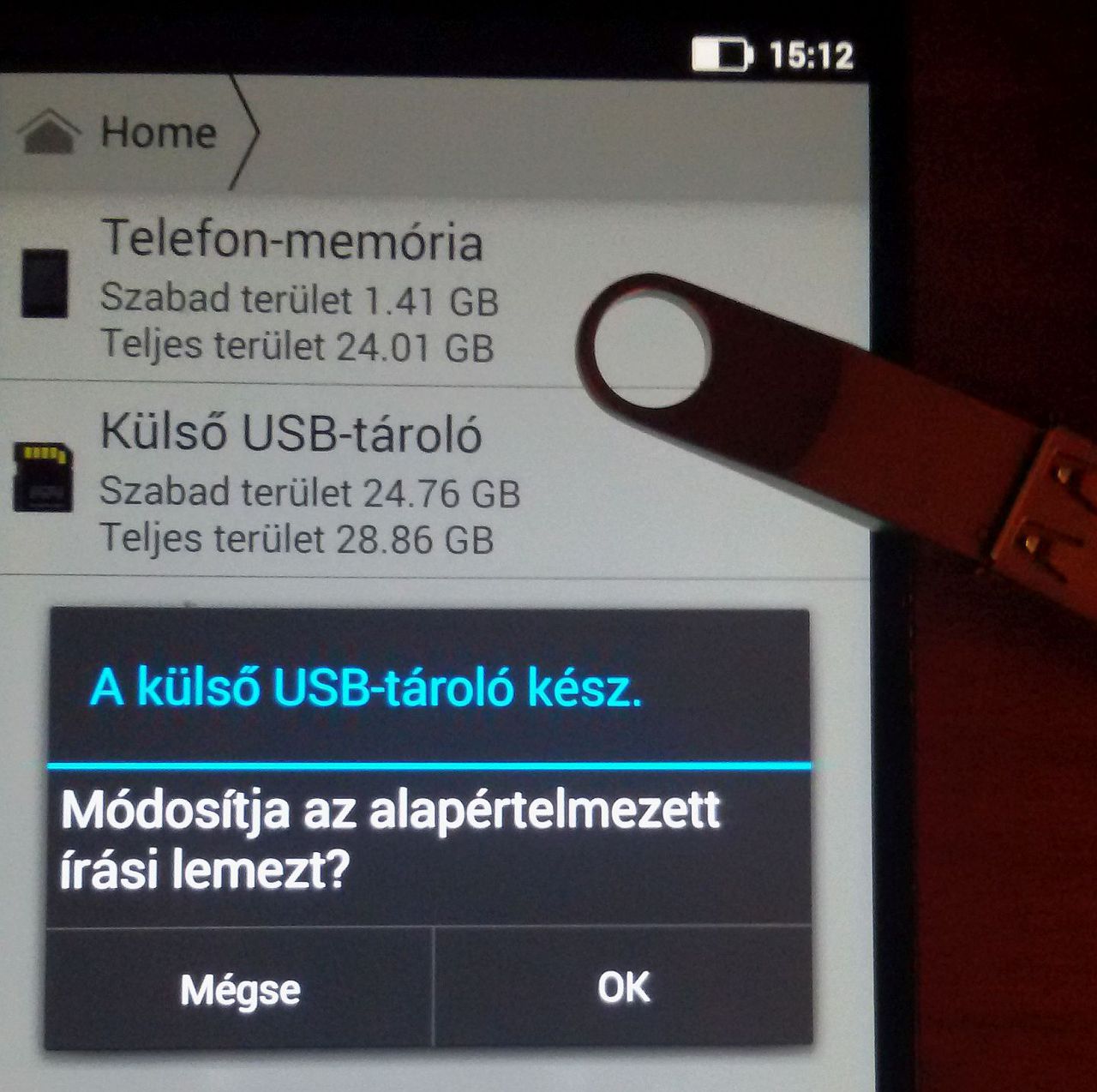

A telefont a lányom (10 éves) kapta anyósomtól. Egy ideig jó lesz neki. És ahhoz képest, hogy milyen régi készülék, az OTG kapásból működik rajta (simán rádugtam egy egeret, és mozgatta a kurzort), ill. van HDMI kimenete: egy mozdulattal összekötöttem a TV-vel, és így néztük meg a fényképeket.
Szóval amolyan "tanuló telefonnak" jó lesz ez a készülék.
