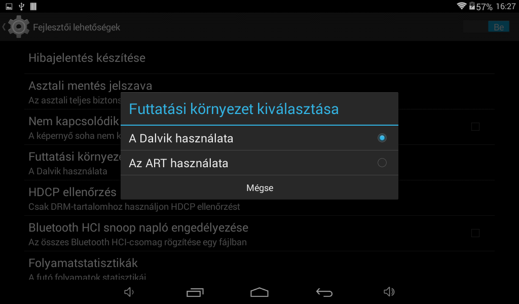

Először is, próbáltam átváltani a Dalvik -ról az ART -re (1_Tablet, 2_Tablet kép),
mert valahol olvastam, hogy az elvileg gyorsabb.
Na ez nem sikerült, mert újraindítás után a bootnál megakadt, és vagy 3 óra után se ment tovább,
szóval kellett neki így elsőre egy Factory reset. Most megy. Nem is ez a lényeg.

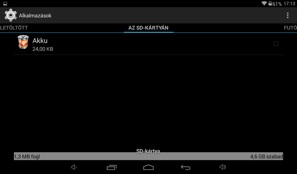

Az SD-KÁRTYÁN (4 kép) egy program van, amit nem tudok hogy került oda,
mivel SD kártya nincs is benne, de a rendszer szerint az bizony 4.6Gb szabad helyet tartalmaz.

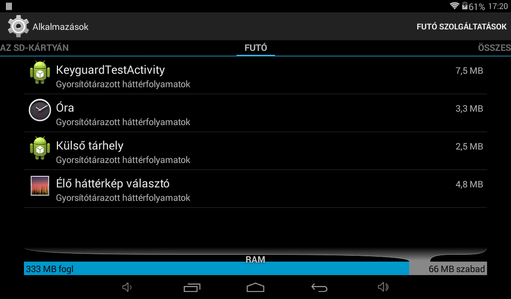

A FUTÓ SZOLGÁLTATÁSOK (5 kép) a RAM -ban 333Mb -ot foglalnak, és 66Mb szabad RAM van elvileg, holott a rendszer memória elvileg 1GB.

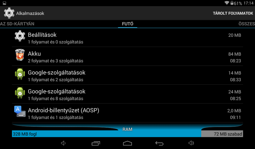

A FUTÓ TÁROLT FOLYAMATOK (6 kép) 328Mb -ot foglalnak, és 72MB a szabad hely.

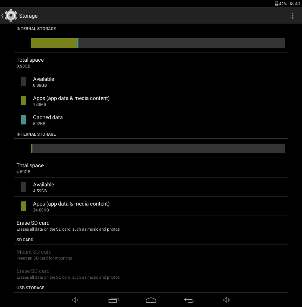

Na és végezetül az utolsó képen látszik a rendszer szerinti tárolórész.
Az első egy kb 0.98Gb -os rész, és utánna van egy 4.65Gb -os rész is. Minek van kettő?
Nekem valahogy úgy tünik, hogy a 8Gb SSD három felé fan particionálva
(most ne vegyük figyelembe a rendszer által használt partícciókat)
És a rendszer után ami kb 2.43Gb, van két partícció aminek az összes mérete 5.57Gb, ha jól számoltam.
(#) D Wye válasza RoliNyh hozzászólására (») Márc 9, 2018 / 1
Minden számítógép, OS-tól függetlenül több partíciót használ. Vannak a felhasználó felé láthatatlan (ext4) partíciók, ott van az alap rendszer (eMMc-ben). A belső memóriája (azt látja SD-nek) 8GB, de ebből kb a használható 6,8GB lenne, mivel biztonsági szektorai is vannak (ha sérülne a háttértár, onnan tud helyet kiemelni a hibás rész helyére). Ezt két partícióra bontja, az egyik a letöltő memória (ide lehet a Play áruházból letölteni, ha ez megtelik, akkor nem enged további alkalmazások telepítését, hiába ír még szabad helyet, az nem ide tartozik) és a felhasználói memória (ide kerülnek a képeid, letöltéseid, egyebek).
A RAM-ra ugyan ez vonatkozik. 1GB esetén a felhasználható mennyiség ~700MB, amiből a rendszer elfoglal ~3-400MB-t.
A többi partícióhoz nem igazán tudsz nyúlni, még ha látod őket sem.
A futó tárolt folyamatok az általad megnyitott alkalmazások, a rendszer foglalását nem mutatja abban a menüpontban, ezért látod olyan kevésnek.
Az átváltást pedig azért nem tudtad, mert ha bár a szoftver verzióba már belekerült, még kísérleti funkció és a géped nem volt elég erős hozzá.

Engem leginkább az zavar, hogy ha megtelik a 0.98Gb -os rész, nem lehet mást letölteni, pedig a másik tárhelyen még van akár 4.65Gb is. Nem lehet ezt a két részt összevonni?
A másik, azt írod, hogy az első részre a playból letöltött appok kerülnek. Na de ha feltelepítette az onnan is fut? Vagy az csak telepítőfájl, és eltávolítható mondjuk? Vagy ha onnan kitörlöm, akkor az egyenértékü egy uninstalálással mondjuk?
Össze lehet vonni vagy másik méretű partíciókat létre lehet hozni, de ahhoz teljes ROM módosítás kell. Csináltam már pár alkalommal, de hozzá nem értőknek nem ajánlom ezt a megoldást. Teljes firmware cserével jár. Tedd át rendszerből a feltelepített tartalmat (pontosabban egy részét) SD-re. A telepítőt ha törlöd, nem veszítesz vele semmit. De igen, az van ott.

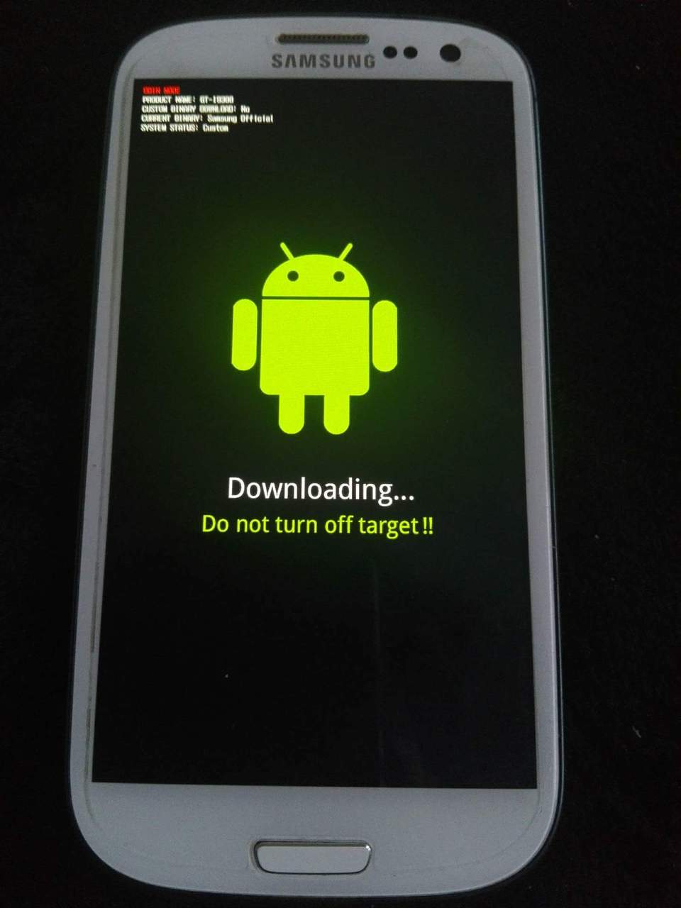

5 ev problemamentes uzem utan eloszor fagyott le a Samsung Galaxy S3 asom.
Ujrainditvav feher kepernyo.
Power on,funkciogomb es hangero le gomb nyomasaval elojon az alabbi menu. Hogyan tudom mukodesre birni?
Eleg jo a kameraja es 1920x1080 videot tud. Nem akarom meg nyugdijazni.
