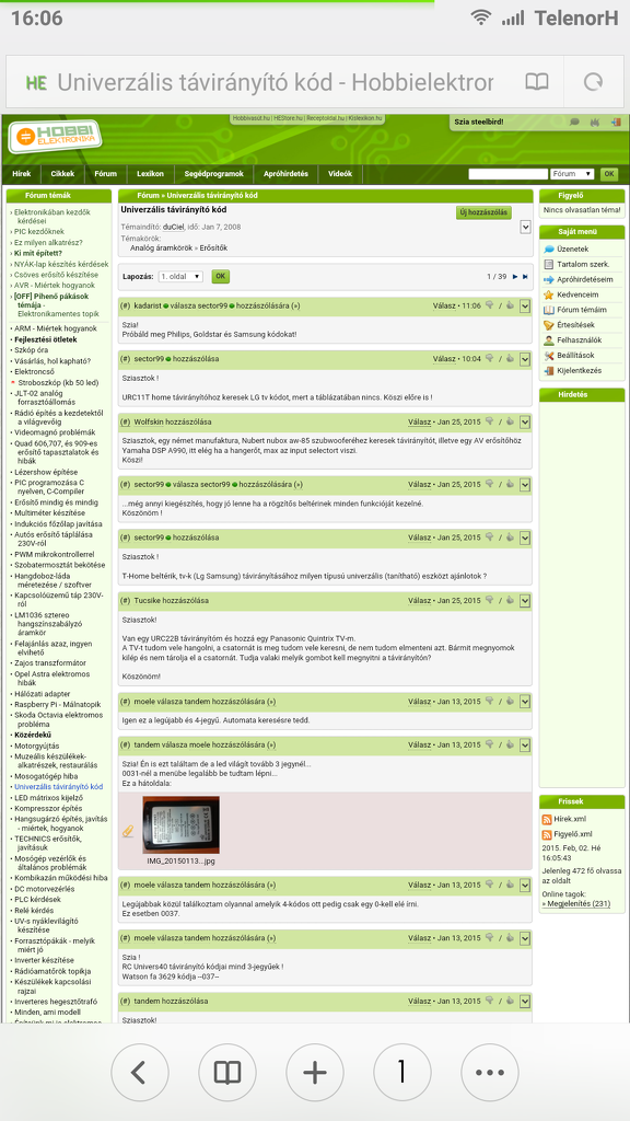

(#) steelbird hozzászólása Feb 2, 2015 /
A kereső nem dobott találatot, ezért bátorkodom kérdezni, hogy nincs-e véletlenül tervbe véve mobil eszközökre optimalizált felület?
Egy reszponzív felület jól jönne, nehéz olvasni a fórumot 5" -os kijelzőn, 1080 px felbontásban.
Ha más is kérdezte már, elnézést kérek, a keresővel nem találtam ilyen hozzászólást.
A csatolt kép 5" -os kijelzőn már egy "kicsit" olvashatatlan..
A hozzászólás módosítva: Feb 2, 2015
(#) gernerakos válasza steelbird hozzászólására (») Feb 2, 2015 /
Nagyítani nem tudsz? Én is telefonról írok.
(#) steelbird válasza gernerakos hozzászólására (») Feb 2, 2015 /
De tudok, köszönöm a javaslatot. Nagyítás után össze-vissza mocorog az oldal, mire igazodik a középső terület a mérethez. Addig nem kattinthatok sehová, mert kattintanék rá és "elmászik".
Szóval, nem komfortos.
Hozzászólást sem kényelmes írni. Mivel túl aprók a karakterek (gondolom ezért), hozzászólás írásánál belekattintva az üzenet mezőbe rázoomol a telefon. Ezzel nincs is gond, de mikor jön az aut. sortörés, kész katasztrófa, főleg, ha pl. az adott szó utolsó karaktere már nem fér el abban a sorban.

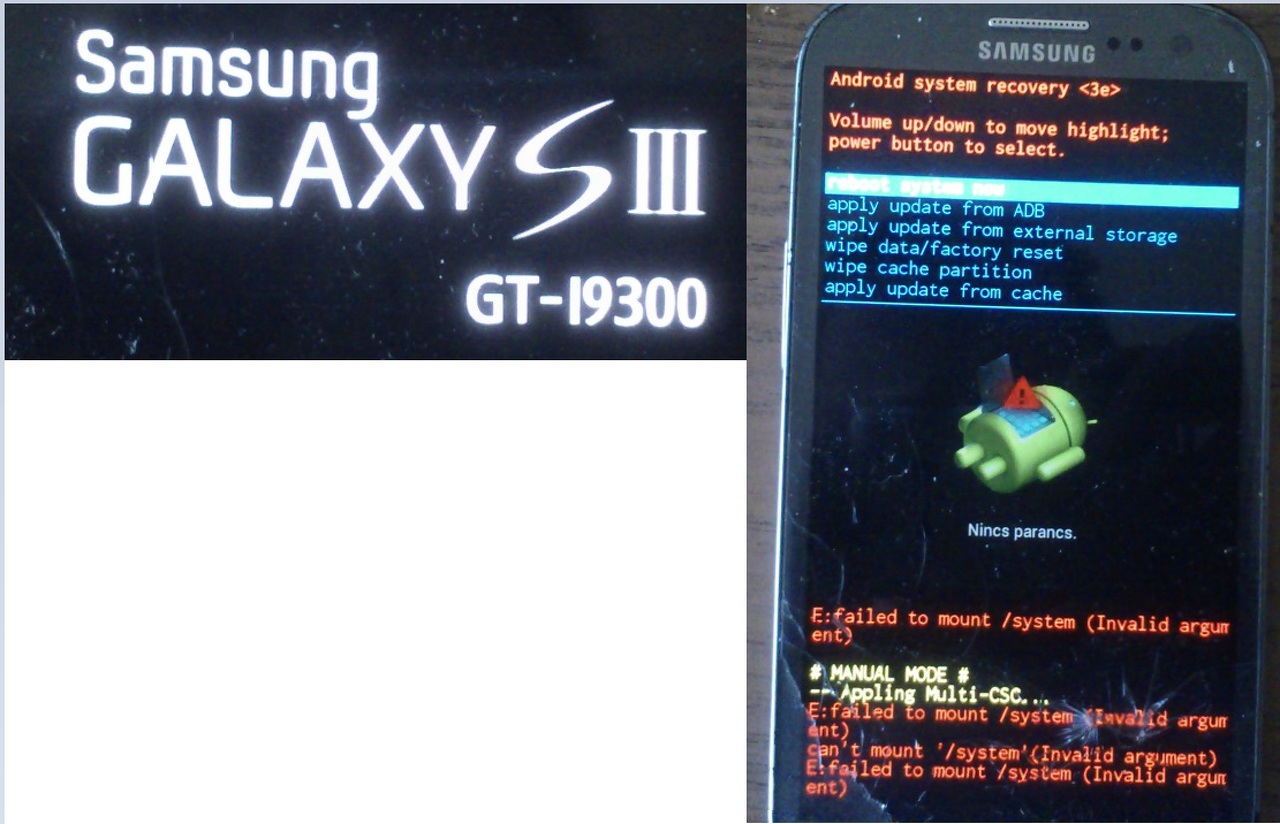

(#) feco45 hozzászólása Feb 5, 2015 /
Segítségeteket kérném, Samsung galaxy s3 GT-19300 telefonról eltűnt az rendszert. Letöltöttem az Odin nevű programot, de nem találok android rendszert, no meg még soha nem csináltam ilyet.Üdv: Feco
(#) neocska válasza feco45 hozzászólására (») Feb 5, 2015 /
Olyan nincs hogy eltönik a rendszer, mit probáltál vele csinálni? Root-olni netán más softot rakni?
Odinnal meg ovatosan, azzal hogy tudj androidot cserélni ahoz "Download mod" ba kell kapcsold a telefont (hang -, home, power gombok segitségével, elöjön egy kisebb menü majd volume+ al belépsz download mod-ba)
Sammobile regisztrálj s töltsél le egy eredeti softot.

(#) feco45 válasza neocska hozzászólására (») Feb 6, 2015 /
Gyerekeknél volt a telefon, fogalmam sincs mit tettek vele.
Azért gondoltam, hogy nincs rajta rendszer, mert minden funkcióra hibát ír ki.
Samsung s3 logó és nem megy tovább, regisztrálni még nem tudtam mindig azt írja, kezdjem újra.
Számítógépen driver nincs telepítve valami (Gatget serial ír ki) nem lehet telepíteni.
Üdv:Feco

(#) neocska válasza feco45 hozzászólására (») Feb 6, 2015 / 1
Ha Samsung logonál akad el azt BOOTLOOP nak hivják, azaz probál bootolni de nem tud.
Leirom mit kell tenni.
1. Driverek töltése instalálása
2. Soft letöltése
3. Odin letöltése
4. Telefont legalább 60% tölteni
5. Telefon download mod-ba kapcsolni, Hang minusz, Home gomb és bekapcsolo gomb kombinácioval, majd irni fogja hogy hanf felfele hogy bekapcsolja ezt a modot.
6. Odin-ba betölteni a softot CP gomra katintva, letöltött fájl kiválasztása.
7. Odin beállitása: a listából az Auto reboot és F.Reset Time kell csak kipipálva legyen.
8. Telefon rácsatlakoztatása a gépre(néha más más usb dugaszokba kelll dugni a telefont)
9. Start, és türelem(ebböl sok kell)
10. Örülünk a müködö képes telefonnak.
Egy fél ora s a megadott linken ottlesz egy folderbe i9300 soft, odin, driver
letölteni innen
