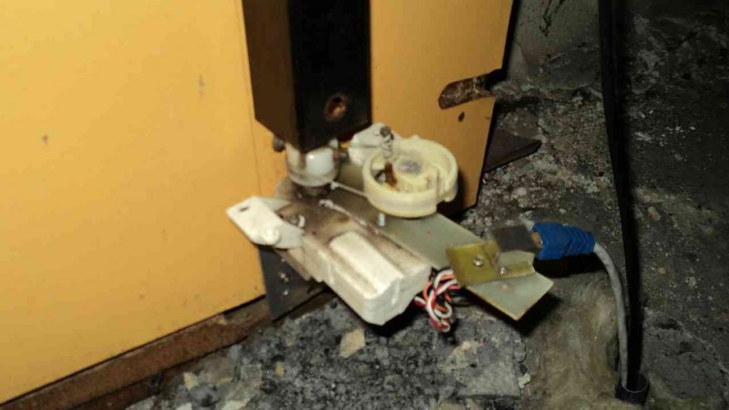

Én így csináltam. A kép homályos, mert a padláson sötét van, de a lényeg még kivehető. Az oszlop egy közönséges potit forgat egy lassító áttétellel. A leosztott feszültséget egy LEDes "kivezérlésmérő" mutatja kör alakban és futópontosan. Használható megoldás wifire, de egy műhold becélzásához nagyobb felbontású kell.

Hello, Az oszlop egy közönséges potit forgat, az ő általa leosztott feszültség arányos az antenna irányával.

Ennyi a lényeg, 8 eres UTP kábellel ilyen működik, Ezzel 7 LED működhet + mindegyik között a szünet, így kis odafigyeléssel 13 pozíciót ad, nálam 180 fokon. A léptetőmotor elégé ideges, ajánlott a féllépéses meghajtás. Ennél jobbat már PIC-kel érdemes. És valóban: az analóg módszer főleg mechanikai feladat. Nameg bádogos: ahogy a fotón is látható beázik a tető miatta!

Hát ja. A potinál jobb lenne egy "kis" felbontású abszolút enkóder, az iparban használatos, ma már lement az áruk, van már műanyag is, de még mindig többszöröse egy potis megoldásnak. Én is gondolkodtam egy hasonlón, és bizony a jövőbe kell látni a csatornák számát illetően, mert mi van, ha több antenna kerül az oszlopra, parabola, amit bólintani is kell, van a polarizációját változtatni, esetleg valami meteorológiai műszer...Az én terveimben még az is szerepel, hogy az antennaoszlop kitolható legyen a tetőgerincből, a villámok végett is ugye. A fotón látható is a gombok helye.

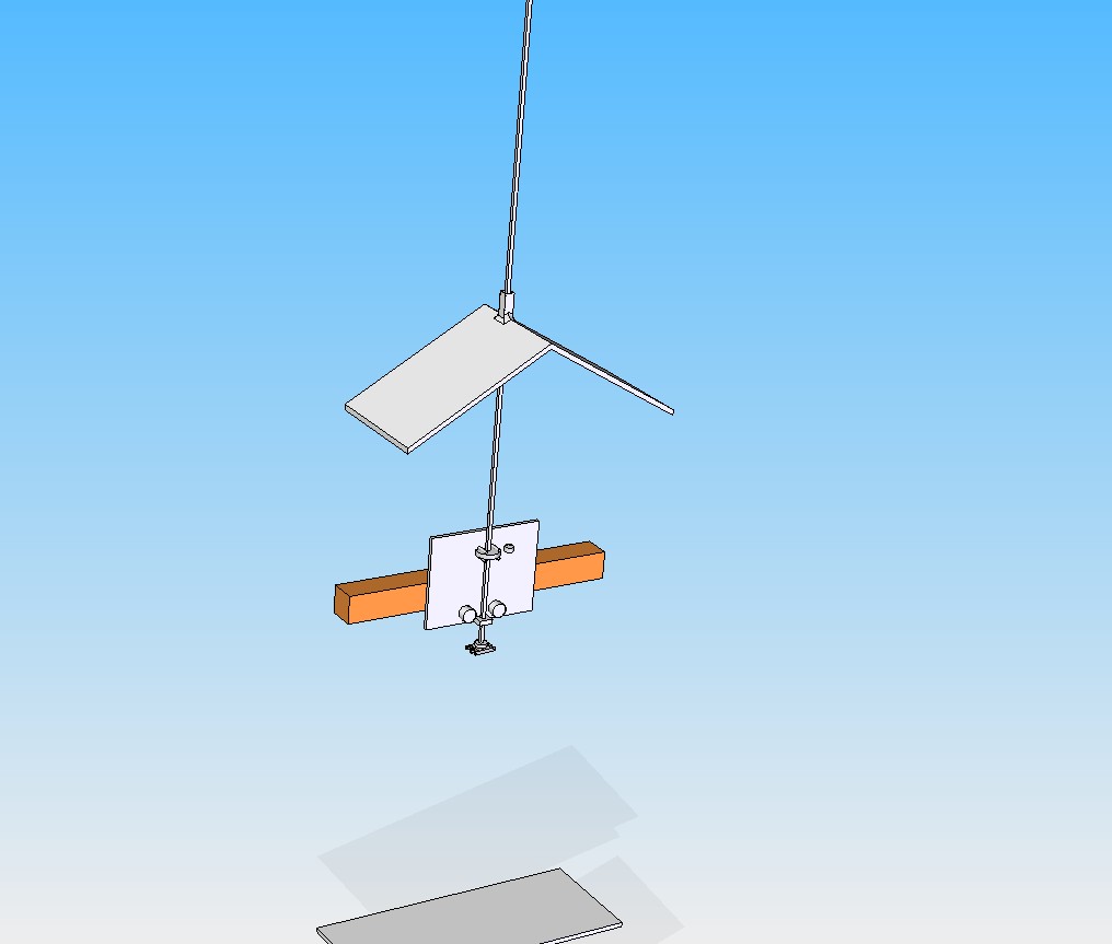

Szia a visszajelzőnél a fotodióda felett mi az?
![]() Amúgy nem rossz megoldás és köszi a rajzot. A jobbra balra forgató az megy nekem mert egy gyári para forgatóra van téve.
Ja! Tényleg csak egymás mellett.
![]() Köszi még 1x
Egy utolsó kérdés milyen típusú fotodiódát vegyek? Gondolom az adó meg infra dióda
Szerintem teljesen tökmindegy. Lássa az infrát, ennyi elég

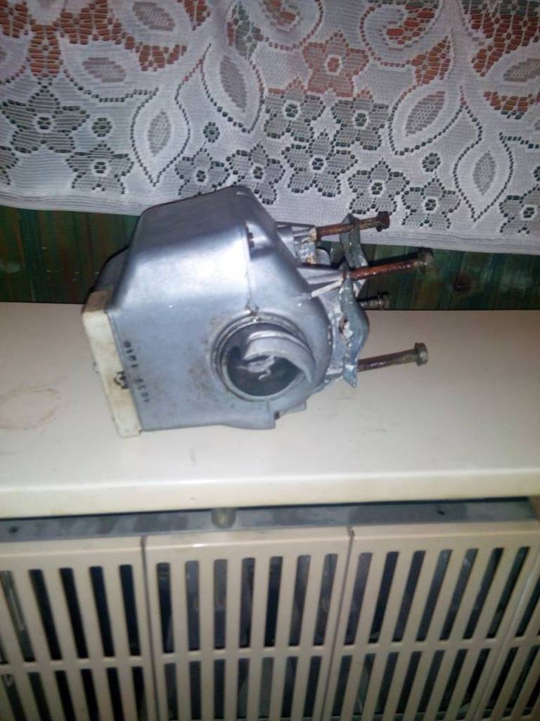

Sziasztok! A mai napon szert tettem egy antenna forgatóra,sajnos a vezérlő egysége nincsen meg! Valaki tudna segíteni a vezérlésével kapcsolatban. Szétszedtem,egy motor van benne,nicsen elektronika,se végállás kapcsoló. Köszönöm a segítséget előre is!Tipus számot nem találtam rajta, Három kivezetése van a motor tekercsről,semmi más!
