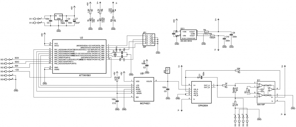

A csatolt ábrán látható áramgenerátort építettem meg, amely uA-es tartományban működik, elsősorban ellenállás és potméter mérésre, tesztelésre. A probléma az, hogy sajnos enyhén gerjed, nyilván a visszacsatolás miatt. Tudnátok segíteni a gerjedés kiküszöbölésében? Köszönöm előre is a segítséget!
