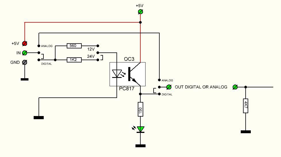

(#) zosza18 válasza Zoli_bácsi hozzászólására (») Máj 19, 2023 /
Kiváncsi vagyok, Te miként oldottad meg a Be és KImenetek leválasztását. Sok megoldást nézegettem, mire elfogadtam a végső megoldást. Mivel látszik a profi kivitelezés, így gondolom hardver szinten is igyekeztél a legjobbat kihozni belőle. Esetleg ha nem titok, megosztanád a kapcsolási rajzát Velünk? Csak az I/O-ra gondoltam.

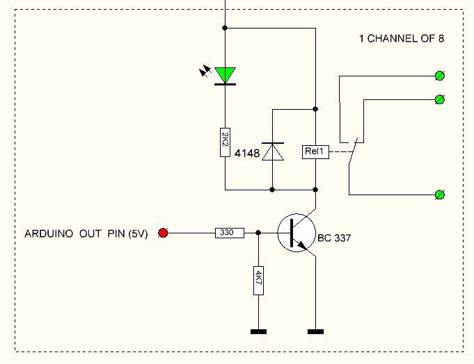

(#) Zoli_bácsi válasza zosza18 hozzászólására (») Máj 20, 2023 /
Szia.
A kimenet esetén egyenlőre egy esgyszerű egy tranzisztoros relé vezérlés van. Gondolkodom, hogy lehet azt optóval kellene kivitelezni. A bemenet viszont opto bemenet. Választható 12/24V bemenettel. Valamint választható analóg / digital bement legyen e a bemenet. Analóg esetén direktben megy be a kontrollerbe a jel. Digital esetén pedig optón keresztül.
(#) Zoli_bácsi válasza Zoli_bácsi hozzászólására (») Máj 20, 2023 /
A kimeneti kártya esetén, a fene tudja... Végül is elég a sima tranzisztoros kimenet, mert a kontroller felől nem érkezik, csak tiszta TTL jel. A bemenetnél viszont kell az opto leválasztás, mert ott "ismeretlen" bejövő jel is lehet.

(#) Zoli_bácsi válasza Massawa hozzászólására (») Máj 20, 2023 /
Hogyan oldanád meg a kimeneti kártyát? A bemenetnél az 5V csak az analóg esetén van használva, ami közvetlenül megy a kontrollerbe. (Példul egy potméter)
A kimeneti relé kártya reléi majd mágnes kapcsolókat fog hajtani, ergo le van választva teljesen a meghajtott áramkörröl. Csak a GND közös. Az OPTO esetén pedig emiter követő alkalmazás nem jó? Így nem kell plusz egy tranzisztor az invertáláshoz, hogy pozitív logika legyen. Nyilván még ez egy első példány, fejlesztések vannak, lehetnek, kellenek. Köszönöm az infót!
(#) Massawa válasza Zoli_bácsi hozzászólására (») Máj 20, 2023 / 1
Alapbol nem jó,ha a meghajtoáramkörböl megy ki feszültség a meghajtott áramkörben. A két áramkör nem is biztos, hogy egyforma feszültségre megy a zavarveszély is sokkal nagyobb, mint az open collector kimeneť.
Ha meg relés a kimenet akkor meg duplán nem kell közösiteni a GND-t
„Alapbol nem jó,ha a meghajtoáramkörböl megy ki feszültség a meghajtott áramkörben.”
Nem igazán értem ezt a mondatot. A meghajtó áramkör maga a kontroller. (5V) A relés áramkör tranzisztor bázisára megy az 5V. A relék 24V-osak, ami a kollektor körben van. Ez szerintem teljesen elfogadott, és jó kimeneti módszer. A relé kontaktusai pedig 24V-al kapcsolják a DC mágneskapcsolókat.
A relés kimenet egy potenciálmentes kontaktus. Semilyen galvanikus kapcsolat nem kell a meghajto áramkörhö azaz a tranzisztorhoz.
Pedig az opto tökéletesen működik. Amint írtam, emiter követő kapcsolásban. No de majd megteszteljük, mindenféle zavarjelet próbálunk rávezetni, megnézzük mit csinál.
„A baj az hogy egyszerre beraksz 2 áramkört és meg azt sem tisztázod melyik a meghajto meg melyik a meghajtott.”
Most már végképp elvesztettem a fonalat. A meghajtó áramkör a kontroller panel. A meghajtott áramkör a relés panel. Szerintem ez teljesen egyértelmű. A kontroller panelhez összesen 4db 8-as csoportú relé panelt lehet csatlakoztatni.
Ha van kedved, időd, egy kapcsolási rajzot feltehetnél, hogy milyen metódusra gondolsz. Kicsit nehézkes a felfogásom (sajnos). De ha egyszer megértek valamit, akkor azt sosem felejtem el.

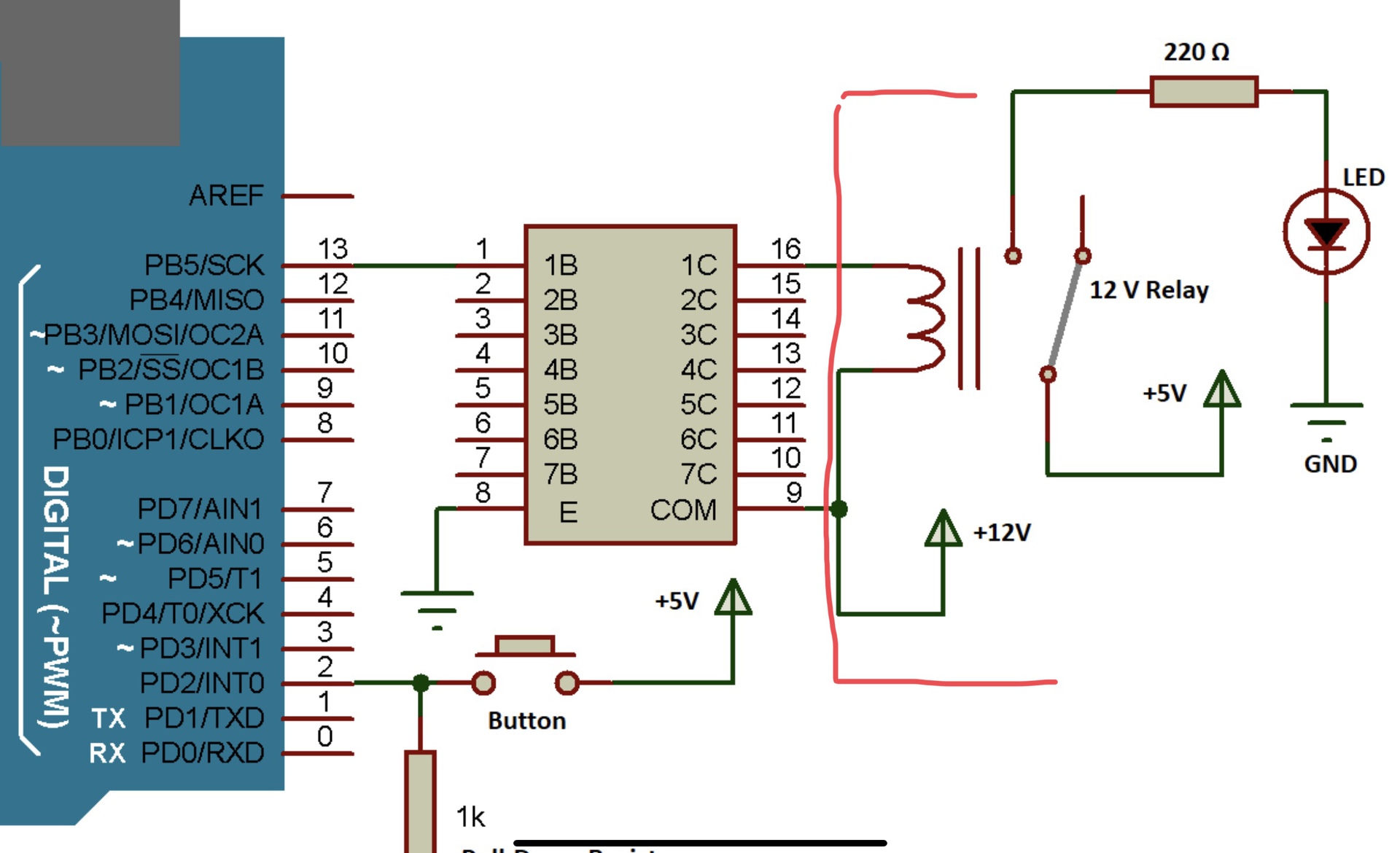

Én egy szoval sem mondtam, hogy nem müködik, csak azt, hogy ipari berendezésekben ezt igy nem szokás használni. Pl rövidrezárod a LEDet hajto kimenetet és már mehetsz javitani.
Nézd itt van egy majdnem ipari relé meghajto.
Rele kártya.
Egy kicsit le kell görgetni az oldalt.
A kapcsolás bal oldalára a zöld diodára kapcsolodik pl a processzor kimenete.
Láthatod, hogy a 2 áramkör között csak egy vezeték van aminek az aktiv állapota az alacsony szint.
A jumperrel választhatsz feszültségforrást. Amennyi relé van a kártyán amugy sem lehet az arduinobol táplálni ( meg nem is kell). Ráadásul a mai optokopplerek annyira érzékenyek, hogy egy 1,5-2 k ellenállással e müködnek 3-24Vs tartományban.
(#) Massawa válasza Massawa hozzászólására (») Máj 20, 2023 /
Itt a képen van hogyan kell a procihoz a külvilágot csatolni. Egy ULN tokban 7 open collector kimenet van meglehetösen nagy teljesitménnyel, ahogy látod meg egy relét is elbir. De neked elég ha az ULN kimeneteit kapcsolod az optok LEDjeihez ( csak a katoddal müködik). ( azaz a vöröt vonal a választo a meghajto meg a meghajtott berendezés között.

(#) Zoli_bácsi válasza Massawa hozzászólására (») Máj 21, 2023 /
„Alapbol nem jó,ha a meghajtoáramkörböl megy ki feszültség a meghajtott áramkörben. A két áramkör nem is biztos, hogy egyforma feszültségre megy a zavarveszély is sokkal nagyobb”
A meghajtó áramkör (kontroller) 5V jel feszültséggel vezérli a meghajtott áramkör tranzisztorait (relé panel). Ez egyforma feszültség. A relé panel tranzisztor kollektor körében van a 24V-os relé. A relé kontakt csak feszültség mentes kontakt kimenet. Nem értem mi ezzel a probléma.
„Ha valoban le kell választani a 2 áramkört, akkor az 5 V-nak sincs helye a bemeneti csatin. Oda is kell egy jumper amivel megválasztod a tápot.”
Nem érted kedves fórumtársam. Az 5V csak és kizárólag analóg esetén van használva. (pl.: potméter) Az opto bemenetén, ha - digitális állásban van - lehet választani bemeneti feszültséget.
„Alapszabály az ipari alkalmazásoknál, hogy mindíg a meghajtott berendezésröl jön a táp ( föleg ha galvanikusan le van választva.)”
Ez így is van az opto kártyám esetén is. Láthatod, hogy a bemeneti feszültséget lehet jumperrel választani. Tehát egy érzékelő, - ami a meghajtott berendezésen van - onnan érkezik a 12, vagy 24V-os jel feszültség.
A kontroller és a relé kértya gyakorlatilag egy egységet alkot, egyforma jelszintekkel üzemel. Az, hogy a relé kontaktusra mi megy, az teljesen független e két áramkörtől. Ezért nem értem, hogy mi ezzel a baj. Ezzel gyakorlatilag fizikailag, totál galvanikusan le van választva a működtetni kívánt berendezérlől. Az opto kártyán, csak a GND közös a vezérelni kívánt berendezés GND-jével. Én nagyon útálom a negatív logikai vezérlést. (kivéve Vész stop, és risztó rendszereknél, ahol elengedhetetlen.) De ha már egy induktív érzékelő (csak a példa kedvéért) el van látva mindkét logikai kimenettel, akkor a pozitív logikai vezérlést használom.
