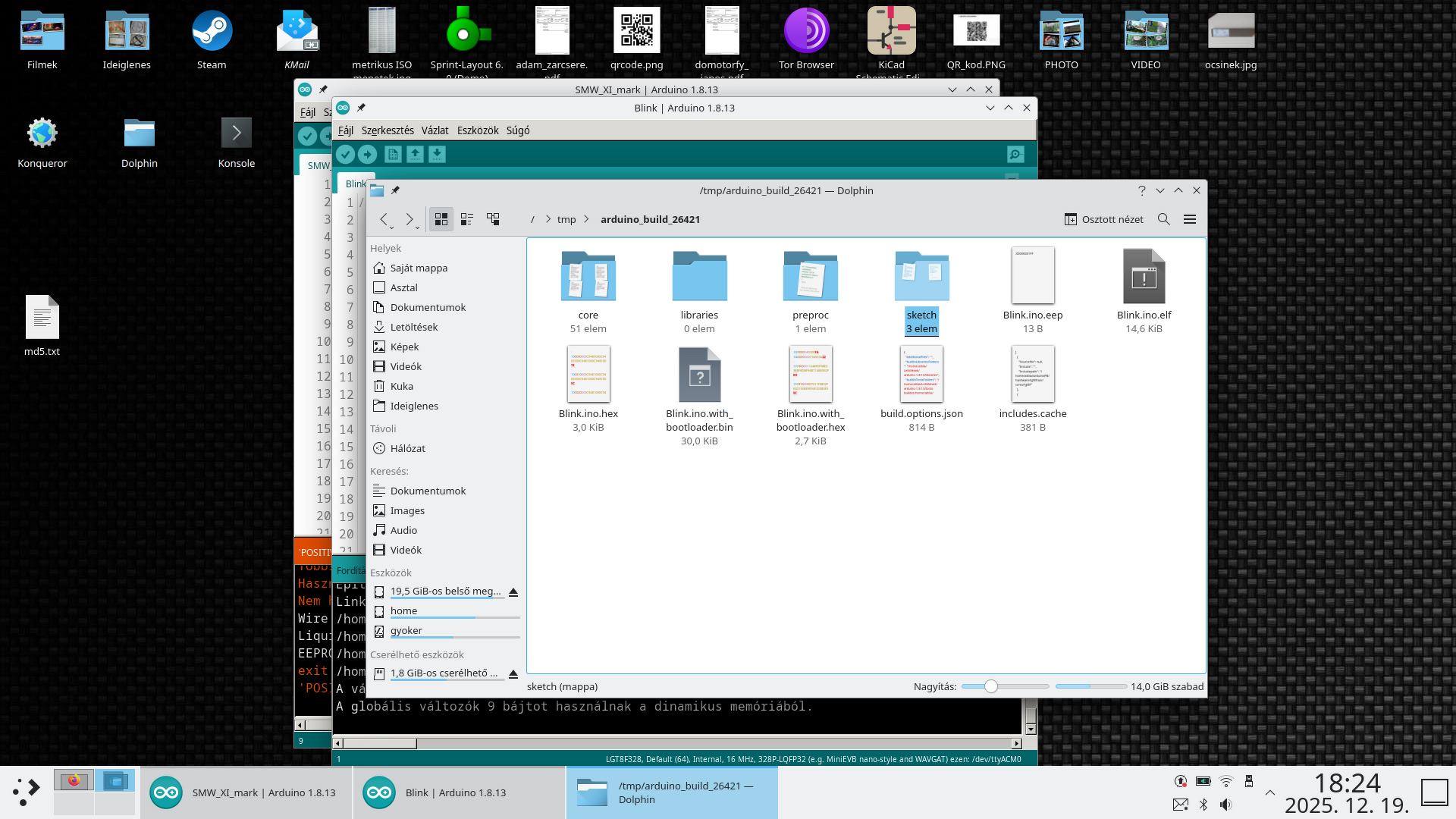

Nem tudom, hogy más rendszereken hogyan van, én Linuxot használok. Vélhetőleg Win-en is hasonló a dolog. Az Arduino IDE lefordítja a programot, csinál belőle hex fájlt, ráadásul két félét. Bootloader-rel és anélkül, majd a hex fájlt föltölti a kontrollerre. Ha tudod, hogy hol van a munkakönyvtára az IDE-nek, akkor megtalálod a hex fájlt és nem kell a kontrollerről leszedned. A képen a "Blink" program fájljai látszódnak.
