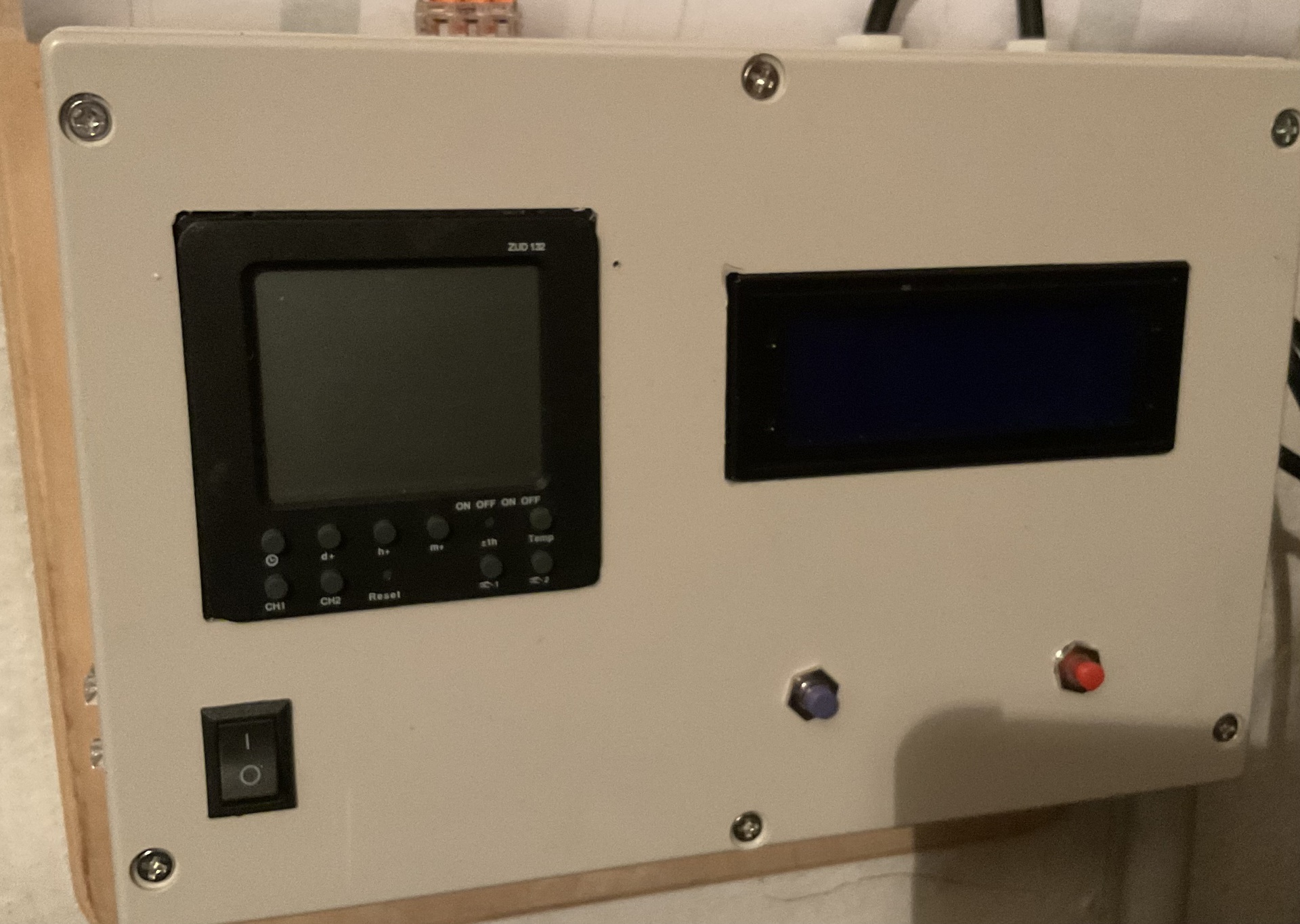

(#) Massawa válasza Fidel hozzászólására (») Nov 14, 2023 /
Szia én épitettem ilyesmit, igaz nem egészen erre a feladatra, de szintén a fütéssel kapcsolatban. Most éppen ki van kapcsolva, mert a kazánnal kell összehangolni, és várok a kazán gyártojának a segitségére.
Ebben van egy kapcsoloora ( baloldali berendezés) egy Arduino meg egy 2 soros LCD display amin a beállitásokat lehet leolvasni meg a müködés fázisát mutatja. ( két hömérövel)
Ebben egy dupla relés modul van ( az SSR nem vált be) eredetileg csak 2 szivattyut vezérelt, de ha megkapon az infokat a kazánból akkor a 4 utas szelepet is kezelni fogja ( 4 relével).
Ami még kelleni fog ( a kazán függöség miatt) 2 áramszenzor, mert nem szeretnék a kazán elektronikájához galvanikusan csatlakozni, ezért majd igy kell előállitani a bemeneti jeleket. A 2 nyomogombbal, meg talán egy kapcsolo is fog kelleni a programozáshoz.
(#) Fidel válasza Massawa hozzászólására (») Nov 16, 2023 /
SSR-el mi volt a problémád?
(#) Massawa válasza Fidel hozzászólására (») Nov 16, 2023 /
Zavarta az Arduinot.
