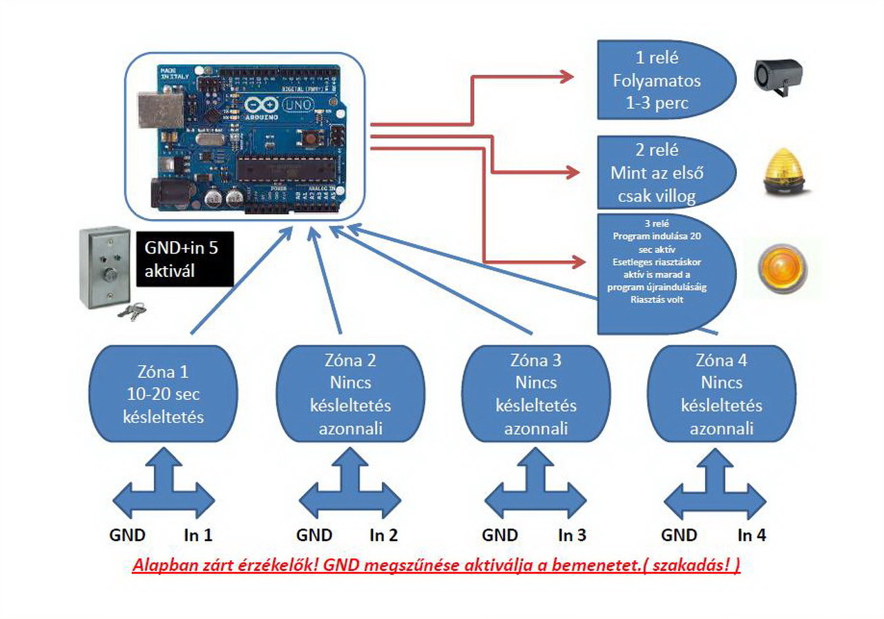

„Az a gondom az altalad felvazolt problemaval, hogy sokadszori elolvasas utan sem ertem hogy minek, es hogy mit is kellene csinalnia. Lehet hogy te tokeletesen atlatod a feladatot, de abbol amit leirtal nem sokat lehet kihamozni. Adott 4 vagy 5 bemenet es 2 db rele.
Egy rele hogyan tud riasztani? Válasz! ( igaz nem riaszt csak kapcsol pl egy kültéri szirénát)
Hogyan lehet allitani az uzemidejet? ( ki és belépési késleltetés lásd riasztó alap programozás )
Hogyan lehet villogtatni es pulzaltatni? ( villogás pulzálás pl: kültéri sziréna sárga villogója )
Amig le nem irod reszletesen hogy mi a feladat (probald meg felrajzolni a folyamatabrat), addig mi sem tudunk segiteni (Pl.: ha 1-es bemenet aktiv -> varakozas 20 masodpercig, utana ha a 2 rele nem aktiv, akkor aktivalja a 2 relet; ha 2-es bemenet aktiv de a 3-as bemenet nem ...es igy tovabb az osszes lehetoseget vegiggondolni).”
Élesítéskor minden bemenet aktív de csak ha az 1 zóna érzékelésekor van belépési késleltetés
2-3-4 zonák pedig azonnal riasztanak. szintén riasztó alap.
1 zona pl bejárat késleltet hogy időm legyen kikapcsolni
2 zóna pl hálószoba utcára eső ablak azonnal riaszt mert pl ablakon jön be
3 zóna pl. nappali udvarról jön be azonnal riaszt
4 zóna pl konyha azonnal riaszt
relék aktíválása zonák sértésére 1 pl sziréna folyamatos de a lekapcsolás ha újabb mozgás nics kb 1-3 perc között aktív
2 relé pl másodpercenként kattan 1-et pl nagy teljesítményű ledet kapcsolgatna ( fény jelzés )
3 relé késleltetés ideje alatt aktív legyen ki vagy belépés a megadott időre hogy tudjam elindult a program. (élesítve/ hatástalanítva)
Egy riasztónál ezek az alapok de azt más programozni! Ott kész minden csak engedek vagy nem engedek dolgokat ill időzítek stb...
(#) kapu48 válasza thecyrus hozzászólására (») Ápr 14, 2015 /
Segítek neked látni!
Google: Arduino smart house
Az első találat:
Arduino Home automation
Egészen profinak tűnik, így első betekintésre!
Mi a véleményed róla?
(#) thecyrus válasza kapu48 hozzászólására (») Ápr 14, 2015 /
Eső ránézésre hasonló, de vagy én vagyok vak vagy a program nincs meg hozzá! Holnap megpróbálok egy grafikonos folyamatot ábrázolni hátha érthetőbb leszek. Kis egyszerű dolog lenne szerintem alapokat használva egy komolyabb gyári cucchoz, és sokkal olcsóbb! Kis tanya vagy akol stb. védelmére kár egy több 10000 ft cuccot venni mikor a panel csak 2000 ft. igen a program megírása lehet komoly de csak 1 alkalommal kell megírni. Most egy próba táblát rakok össze amin minden "kütyü" rajta lesz csak életre kell bírni. Így látom mi mit csinál és végig tudom követni a programot. Talán könnyebben megértem a nyelvét én is.
Szerintem egy kész meg valósítható ötlet sok mindenkit érdekelhet....

(#) thecyrus válasza Fizikus hozzászólására (») Ápr 15, 2015 /
Nos elkészítettem amire gondoltam.. Nem tudom így már érthetőbb vagyok e vagy sem! Várom válaszod. Köszönöm
(#) kapu48 válasza thecyrus hozzászólására (») Ápr 15, 2015 /
Az általam ajánlót program nem ezt valósítja meg.
De jó példa a Ki/Be menetek kezelésére. Van benne relé illesztés példa is!
Szerintem útmutatónak jó lesz.
Talán az infra távirányítás, amire neked nem lesz szükséged.
(#) thecyrus válasza kapu48 hozzászólására (») Ápr 15, 2015 /
Akkor már érthetőbb mit szeretnék? Próbálkozok feltölteni de most meg az exe hibával leáll.

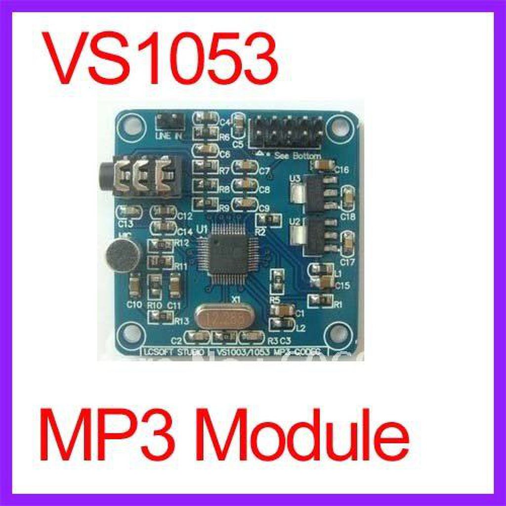

(#) Piki75 hozzászólása Ápr 19, 2015 /
Sziasztok !
Meg szeretné építeni a következő kapcoslást. Ez 1 WebRádió kapcsolás.: WebRadio
A kérdésem annyi lenne, hogy a szerző álltal is feltüntetett 64-kbps bitrate sebességű állomásokat kezeli rendesen, talán kimaradás nékül.
Hogy lehetne módosítani vagy javítani, hogy legalább 256-kbps bitrate sebességű állomásokat is tökéletesen kezelje és esetleg WiFi modul beépítése a LAN helyére.
Esetleg valami ötlet, lehetőség a RAM buffer növelésére, vagy akár 1 másik kapcsolás konkrétan erre a célra.
Amit még szeretnék hogy náluk ez a dekoder nem kapható :VS1053B
Ezzel lehetne helyettesíteni ?: Dekoder
A hozzászólás módosítva: Ápr 19, 2015
