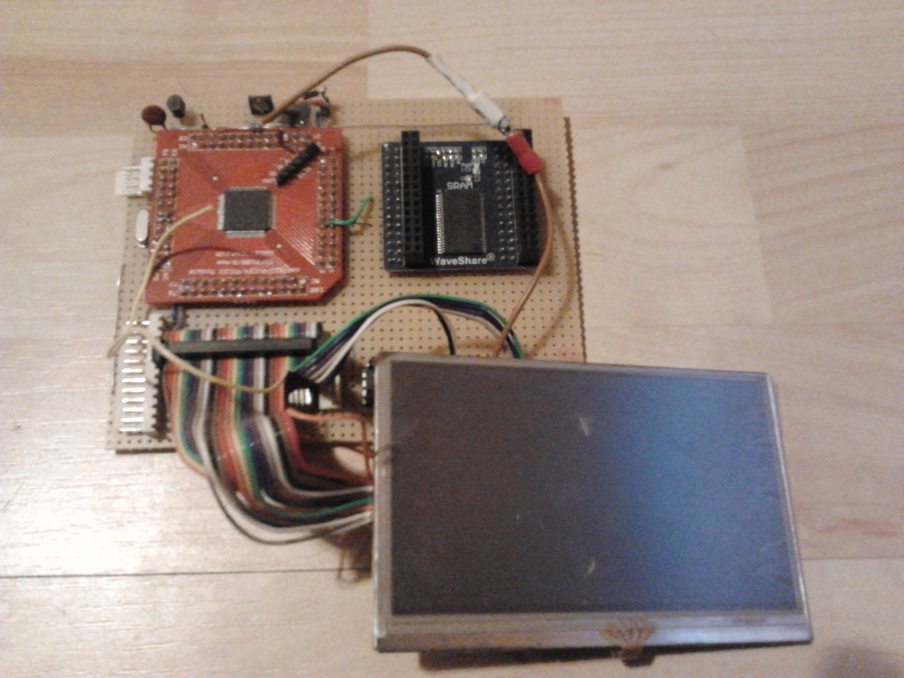

Nekem gyorsabb van 2 csatorna 40MSample/sec:
Igaz ebben PIC32 van, a kijelzőt a PMP modul hajtja külsö SRAM mal így elég gyorsan frissít.
Meg P8X32A az órajel és egyéb előállításához meg FIFO RAM, plusz az analóg rész.
PIC32 DSO

(#) GPeti1977 válasza kapu48 hozzászólására (») Márc 2, 2016 /
A kijelzőt iszonyú drága, ezzel készült:
PIC32_PCAP
Majdnem ezt sikerült összerakni 5000Ft ebay-es alkatrészekből, csak az a gond hogy nem tudtam még az eredeti kapacitív érintőképernyőhöz írt könyvtárakat megoldani rezisztívre, a szkóphoz az is jó lenne, lásd kép:
Igaz ez már nem arduino téma hanem a színes LCD+PIC
