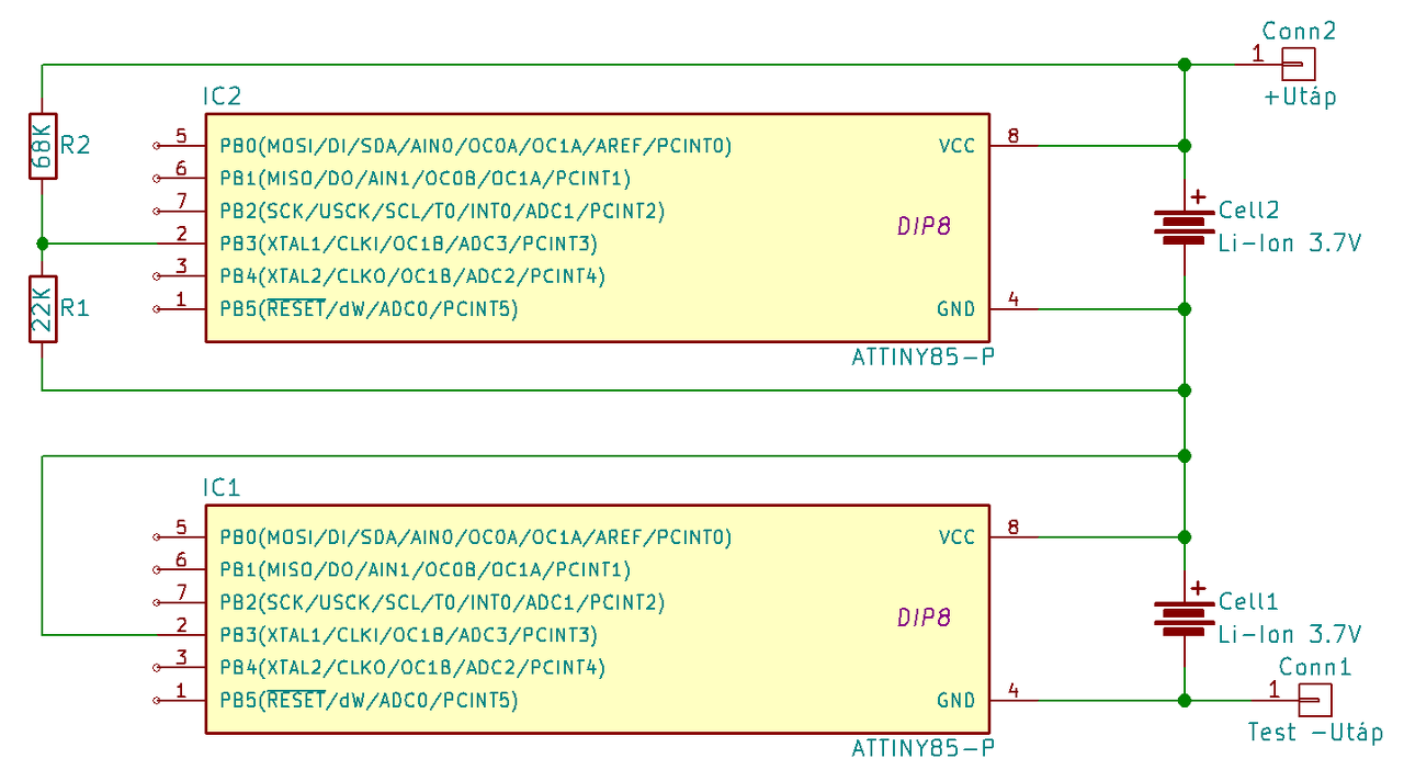

Ha a saját tápját fogja méregetni, akkor tényleg nem kell. Csak a belső vref használatához a táptfeszt le kell osztani mondjuk a felére, az 2x15 ellenállat.
Szóval akkor kell 14 uC, 2x14 opto, ellenállat és a kalibrlás, meg ugye a sallangok.
Ez szinte már túl egyszerű az opamp-os megoldáshoz képest, ami ugye 4 jobb quad opa + 45 ellenállat + kalibrálás...
Lehet, hogy elsiklottál felette, de kell neki balansz áramkör is. Az plusz mégegyszer ugyanennyi (hiszterézissel még több). uC-rel pedig csak a fet, soros ellenállás és teljesítmény ellenállás kell. Kalibrálni uC-nél nem is annyira lényeges, elég megmérni a belső Vref-et, de abban sem szokott túl nagy szórás lenni. A hozzászólás módosítva: Aug 10, 2017

Üdvözletem, újabb kérdés az arduinos BMS -emmel kapcsolatban.
Szóval ha jól tudom, az attiny85 belső referenciája 1.1V, és mintha úgy rémlene, ennél a feszültségnél nem lehet nagyobb a mérendő feszültség az analóg bemeneten. Szóval az IC1 kapcsolási elrendezése, miszerint a tápfesz direkt bevezetése az analóg mérőlábra nem jó megoldás, igazam van?
Akkor jól gondolom, hogy a megoldás az összes IC-n a feszültségosztó használata mint az IC2 -őn? Egyébként mivel a tápfesz 4.2-2.8V közt változik, az ugye nem befolyásolja a mérés pontosságát?
Másik mérési módszer, ami megoldja ezt a saját tápfesz mérését ellenállásosztók nélkül azt itt olvastam.: uP saját tápfeszültség mérése...
Mivel a readVcc() függvény (amit igazából egyáltalán nem értek mert direkt portmanipuláció) minden más előtt van, eszerint ez csak a bekapcsoláskor méri a tápfeszt, programfutás közben nem? Mondjuk ha ezt a kódot beteszem a void loop() fügvénybe, akkor ott is működne a dolog, tehát folyamatos mérési eredményt kapnék?
Köszönöm, hibátlanul működik!
A saját tápfesz mérése egy saccográf. Csak egy trükk, amikor meg tudnak olyan dolgot oldani, amire nagyon kevés ember gondol, de nem 10biten kapod a feszültséget, hanem jó, ha 8-on.
Kell két ellenállás, lehetőleg 0.1%-os, plusz meg kell mérned a Vref lábon az 1.1V-ot olyan pontosan, amennyire tudod, ezt a kódodban felhasználva a mért eredményem olyan pontos lesz, mint amennyire pontosan lemérted a Vref-et, plusz a két ellenállás hibája, ami elenyésző.
