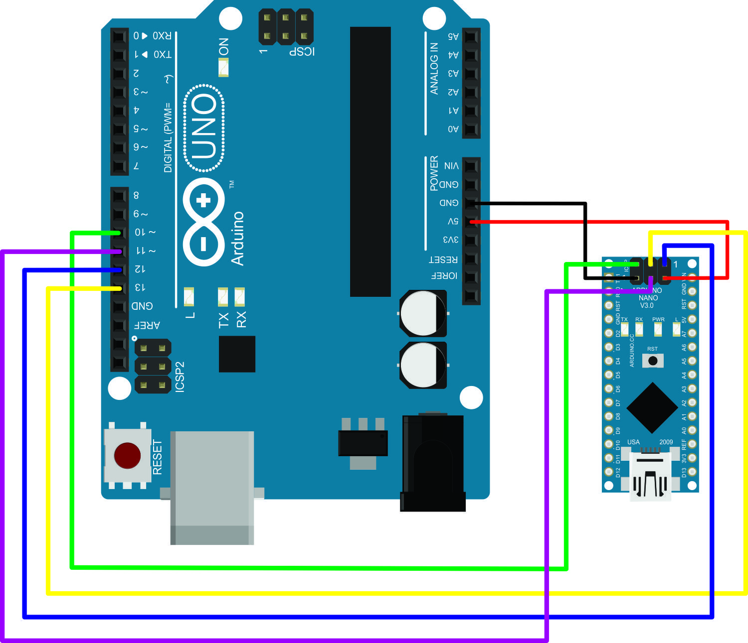

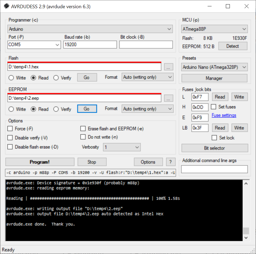

Olyan kérdésem lenne hogy egy felprogramozott Arduino nano-ból hogyan lehet kiolvasni a rátöltött programot? Lehetséges ez egyáltalán? Köszönöm!
(#) zaza99 válasza MATA hozzászólására (») Dec 22, 2019 /
Egy unot vagy nanot feltöltes egy arduinoisp példával és az Averdudess programmal tudod kiolvasni.

Köszönöm a gyors választ! Akkor ezek szerint kell hozzá egy másik arduino is a képen látható módon össze kell kötni őket?

Kell, igen. De ne várd azt, hogy majd az eredeti C programot visszakapod. Csak lesz egy .hex állományod, amit nem tudsz visszafejteni, módosítani, csak egy másik AVR-re tudod feltölteni. Ha ez a célod, akkor érdemes kiolvasni. Ha szerkeszteni is szeretnéd, az már nem kezdőknek való falat, sőt, a profik se biztos, hogy belevágnak, mert tudják, valószínűleg nem érdemes.

Köszönöm! Akkor erről le kell tenni mert pont az volt a célja a dolognak hogy módosítani kellene a programot.

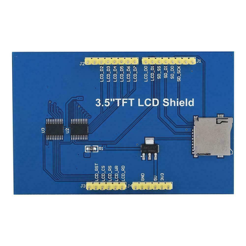

A két kijelző között mi a különbség működésben?
piros
kék
(#) benjami válasza zaza99 hozzászólására (») Dec 23, 2019 /
A kéknél odaírták hogy ILI9486/ILI9488L vezérlőt tartalmaz, a pirosnál meg ki tudja mit (talán sorsolják? ). A kék hátteres szövegrészben ugyan felsorolnak pár lehetségeset vezérlőt, de az nem erről, hanem egy 16bites illesztővel szerelt változatról szól, ezért az számomra nem túl mérvadó.

Legfeljebb a benne levő szövegeket tudod módosítani azonos hosszúságú másik szövegre, a programot nem igazán (illetve nagyobb falat módosítani, mint újra megírni).

Erősen meg kell nézni
1. milyen lcd chip van rajta
2. a "segéd" chipeket is meg kell nézni, mert ha soros/paralell átalakítás van, nem mindegy...
3. ellenőrizni milyen touch cjip van rajta... mondjuk egyiken sem látom, lehet a panel túl felén van.
Szóval ha valamit utánépítesz akkor azt vedd meg amit ajánlanak hozzá, különben meglepetés érhet
