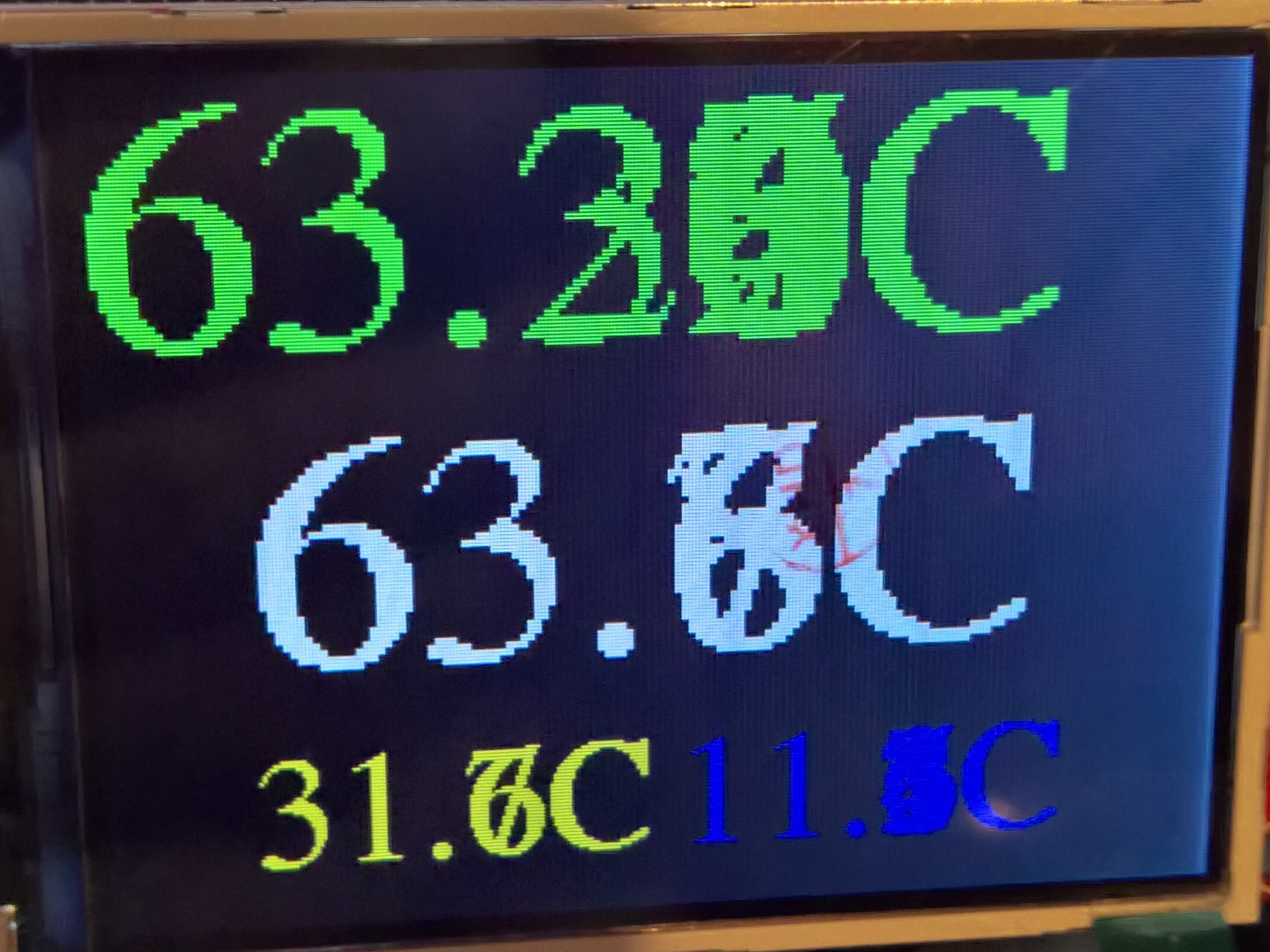

Adafruit_ILI9341 tftnél hogyan tudom megcsinálni hogy a kijelzett szám felülíródjon ne csak rá?
  1. tft.setTextColor(ILI9341_GREEN,);
  2.     tft.setCursor(0, 70);
  3.     tft.setTextSize(2);
  4.     tft.print(data.tmp1, 2);
  5.     tft.print("C");
(#) sargarigo válasza zaza99 hozzászólására (») Dec 18, 2019 /
Törlöd a kijelzőt, és újra rajzolod, de most már a jó értékkel. Ez a legegyszerűbb, de nem tudom villog-e tőle a kijelző.
(#) zaza99 válasza sargarigo hozzászólására (») Dec 18, 2019 /
ha
  1. tft.fillScreen(ILI9341_BLACK);
csinálom akkor föntről lefele töröl elég lassan más parancsot meg ismerek
(#) GPeti1977 válasza zaza99 hozzászólására (») Dec 18, 2019 /
  1. tft.print("     ", 2);

(#) zaza99 válasza GPeti1977 hozzászólására (») Dec 18, 2019 /
no matching function for call to 'print(const char [2], int)'
Ezt írja a fordító, de ha kitörlöm a kettest akkor jó csak hatástalan.

Úgy lenne a leggyorsabb a számok frissítése, ha nem az egész kijelzőt törölnéd, hanem csak azt a részét, ahol frissül az érték. Akár kiírhatod a már a kijelzőn levő karaktert a háttér színével, ez a leggyorsabb, vagy kirajzolhatsz egy téglalapot, ami minden karaktert eltakar (ehhez fix szélességű karakterkészlet kell).
Használhatsz két db. kijelző tömböt is (aktuális és új), az aktuálisban tárolod, hogy hol, mi van kiírva, az újba pedig az új infókat írod, és írsz egy fv-t, ami a két tömböt összehasonlítja, és csak a megfelelő helyeken módosítja a kijelző tartalmát. Pl. 27.5-ről ha 27.6-ra akarsz módosítani, csak az utolsó számjegyet kell frissíteni.

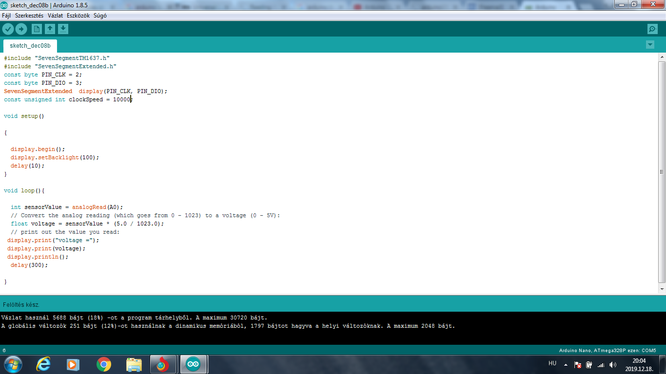

Egy kis segítséget szeretnék kérni! Az alábbi kóddal egy potméter értékét szeretném kiíratni TM1637-re. A probléma, hogy értelmezhetetlen karakterek futnak a kijelzőn. Mi lehet a baj?
(#) pipi válasza Cooter hozzászólására (») Dec 18, 2019 /
Mit jelent a futnak? Próbálj fix számot kiírni, ha lebeg az analógod, összevissza lehet...
Próbálj másik libraryt, lehet más a szegmensek bekötési sorrendje...
Vagy felcserélted a bekötést.
Nekem ez működött, olyan kijelzővel ami a képen van
A hozzászólás módosítva: Dec 18, 2019
(#) icserny válasza Cooter hozzászólására (») Dec 20, 2019 /
A szöveg, meg a kocsi vissza/soremelés kiíratást jó lenne kihagyni, a lebegőpontos szám kiíratásánál pedig meg kellene adni a tizedespontok számát (2 vagy 3). Például így:
  1. display.print(voltage,2);

(#) zaza99 válasza Kovidivi hozzászólására (») Dec 20, 2019 /
Megcsináltam úgy, hogy a freissítés előtt felülírja feketével a kiírt karaktereket. Jó is csak villan egyer minden frissítésnél. Nem lehet gyorsítani a frissítést?
video
Most 3.3V-ra van kötvea kijelző az számít ha 5V-ra kötöm? Mind a kettőt tudja.
A hozzászólás módosítva: Dec 20, 2019
(#) cement válasza zaza99 hozzászólására (») Dec 20, 2019 /
Grafikus font használsz ez időbe telik a meg jelenítés vagyis 328 határait feszegeted vele!
(#) Panhard válasza zaza99 hozzászólására (») Dec 20, 2019 /
Én úgy szoktam csinálni, hogy csak akkor frissítem a számot, ha volt változás. Felesleges ugyan azt az értéket folyamatosan frissíteni.
Én ezt a grafikus könyvtárat használom:Bővebben: Link
Ennél az előző karaktert teljesen felülírja a következő.
(#) benjami válasza zaza99 hozzászólására (») Dec 20, 2019 / 1
Ha a library-ban a betű kirajzolási rutinját átírod hogy a háttér színű képpontokat is kirajzolja, akkor nem kell fekete téglalappal törölni az előzőt.

(#) janoka007 válasza zaza99 hozzászólására (») Dec 21, 2019 /
Ha jól emlékszem így jó! Vessző után a háttérszínt adod meg.
tft.setTextColor(ILI9341_GREEN, ILI9341_BLACK);
tft.setTextSize(2);
tft.print("C");
(#) zaza99 válasza janoka007 hozzászólására (») Dec 21, 2019 /
Köszi, azt már megoldottam, csak villog frissítéskor. Most az UTFT_Demo_320x240_Serial.inoval próbálkozok csak a bekötés nem világos.
„Vessző után a háttérszínt adod meg.”
Próbáltam, de nem működik.
