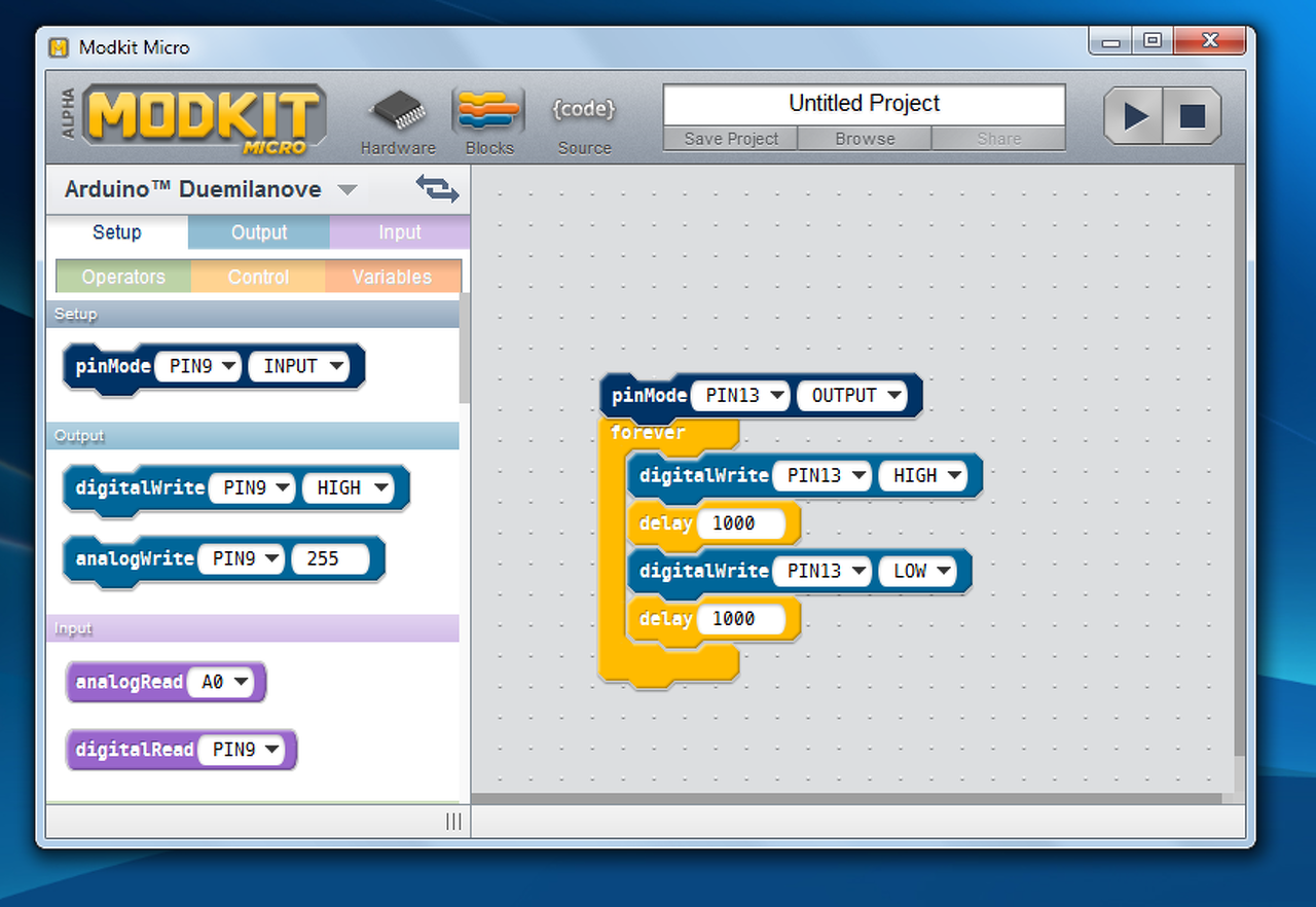

Nem tudom, hogy mennyire közismert: A MODKIT Micro offline fejlesztői környezet Windows és Mac verziója letölthető és ingyen használható (korábban tudtommal csak online lehetett fordítani). Akinek tetszik ez a Scratch típusú programozás, használhatja (gyerekeknek kezdéshez biztosan jó egy darabig...). Hosszú távon nem pótolja az Arduino környezetet!

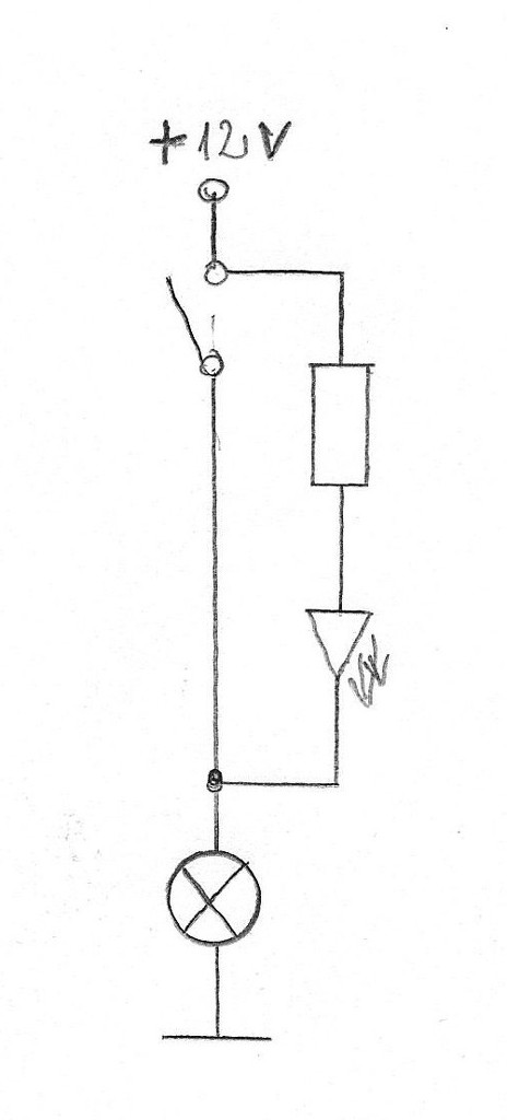

Egy szakadásviszgálót szeretnék készíteni. A mellékelt rajz alapján. Biztosan érthető ez alapján is a működése, de azért leírom.
A kapcsoló nyitott állapotában az izzón keresztül testelődik a led, és világít, ha az izzó ép. Ha bekapcsolom a kapcsolót, akkor a led kialszik.
Azt szeretném megoldani, hogy a led helyett egy Arduino bemenet érzékelje, hogy milyen állapotban van az izzóm. Ennek az elvét nem tudom, hogyan is lehetne.
Az a gond, hogy az alacsony szintet fel tudnám dolgozni, de nem tudom milyen állapotban lenne a bemenet, ha a kapcsoló zárva van. (magas?)
Ezen kívül, jó lenne megoldani, hogy a kapcsoló bekapcsolt állapotában is meg tudjam állapítani az izzó épségét.
