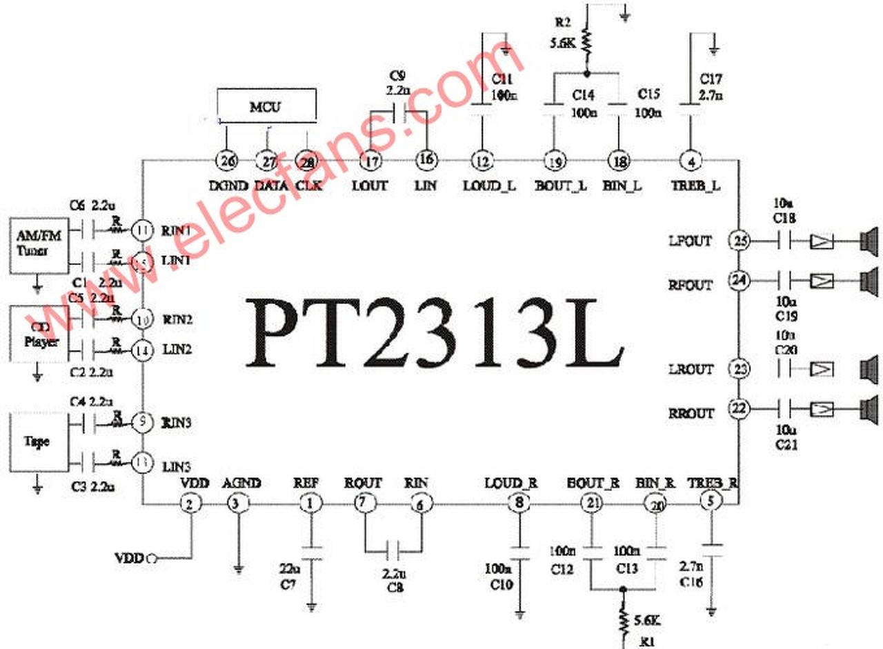

(#) airwalker hozzászólása Nov 12, 2014 /
Estét!
Engem a fórumon mindig csak egy-két hozzászólás erejéig láttok, utána visszavonulok emészteni, elemezgetni a tőletek kapott infókat. Most is ezt fogom tenni. Ugye a PT2313/TDA7313 processzorral felépített vezérlőt szeretném megépíteni. Legelsőként, a kimeneti, bemeneti illetve a ref lábakon lévő kondikról, ezek elkók kellenek, hogy legyenek vagy megteszi a kerámia is? Másodszor, találtam libraryt, amiket be is tettem az arduino programozójába. Ez tartalmaz egy .h és egy .cpp fájlt valamint egy megírt vagy csak elkezdett sketchet. A programmal leellenőrizve a sketch hibátlan, már tölthetném is fel, de túl könnyűnek tűnik, ráadásul én így nem is tettem hozzá a tudásomból, holott egy ajándékhoz illik magamból is adni egy darabot (szerintem). A parancsokat (hangerő szintje, bass/treb szintje, kiválasztott bemenet, balansz) talán nekem kell egyenként beírogatni, oly módon, hogy ha valamelyik plusz/minusz irányba változik módosítás előtt ellenőrizze a jelenlegi beállítást és ahhoz igazítsa? Ez kimondva elég komplikáltan hangzik, biztosan az is. Magyarul a hangerőhöz, stb. tartozó bináris kódokat írjam le benne egyenként, számozzam be és így rendeljem parancshoz?
Találtam egy hasonló elven működő gainclonet, de annak a programjában sem találok túlzottan sok monoton bináris számokat tartalmazó sorokat.gainclone
