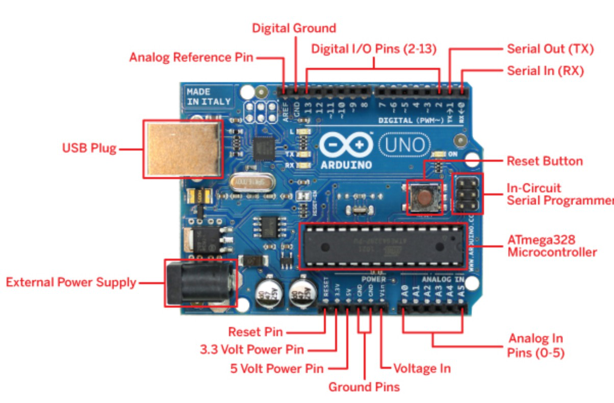

Igazából az elsődleges problémám hogy ADC-t így nem nagyon lehet használni, mert pulzál rendesen, próbáltam kondival javítani a helyzeten, de nem hozott látványos javulást. A panelon nem melegszik semmi. Elsősorban ezért keresek eredetit hátha ott stabilabb.

Van egy 20x4 háttér világításos LCD panelom és ha rákötöm az 5V pinre és a GND-re ami az arduinotól jön akkor szemmel láthatóan pulzál a háttér világítás. Egyéb semmi nincs rákötve. Próbapanelon LM7805-tel összerakva 1db 47µF és 2db 100nF kondival ezt nem produkálja ,ezért gondoltam ,hogy a kínai panel belső tápjával lehet a probléma.
(#) Massawa válasza S.Roland hozzászólására (») Ápr 26, 2020 / 1
Mi francnak neked az 5 V-/ stabi? Az UNO 7-12Vra megy és a panelen van az 5V-s stabi.

Akkor valami rossz. Nekem legalább 5 cuccom van most otthon az arduino tápbol ellátva és semmi sem pulzál. Ki kellene deritened, hogy mitöl pulzál, mert arra nincs semmi ok, hacsak az Arduino meg a display van az stabibol táplálva. Lehet hogy rossz a kábel . Ha bedugod az USB-t ( és csak arrol kapja a tápot) akkor is pulzál? Az atmel chip fogyasztása stabil, azaz attol nem pulzálhat semmi.
A kijelzöt LEDjét hogyan táplálod. Egy Porton keresztül, vagy egyenesen a tápról ( akkor kell az ellenállás is)

Az LCD háttérvilágítása 200-250mA. A panelen az 5V tápodon nincs elegendő hűtőfelület. A hővédelem korlátoz vissza és azért pulzál.
Bekapcsol - visszahül - újramegy...

Érdekes átfutottam most vagy féltucat 2004 display adatlapot és nagyon meglepö adatokat találtam:
Pl. Shenzen display megelégszik 45 mA-el a háttérvilágitáshoz, addig a legrosszabb (amit ma találtam) 540 mA, de max 1080 mA-t ad meg.
Vishay
Valamennyi display különben csereszabatos, kivéve a háttérvilágitást. ( az eredeti Hitachi meg simán hallgat az áramigényröl).
Nyilván hogy a nagyobb fogyasztásuakkal az Arduino tápja nem igen tud valamit kezdeni.
