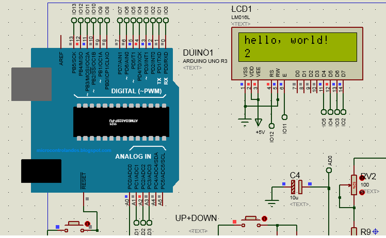

(#) andykaaa hozzászólása Dec 12, 2014 /
Na elertem hogy Proteus-ba mukszi, de a valosagba az LCD meg sem rebben. Meg a Hello W minta steckre sem. Egy ilyen LCD-m van.
mintakod:
  1. #include "Wire.h"
  2. #include "LiquidCrystal.h"
  3. LiquidCrystal lcd(12, 11, 5, 4, 3, 2);
  4. void setup() {
  5.   lcd.begin(16, 2);
  6.   lcd.print("hello, world!"); }
  7. void loop() {
  8.   lcd.setCursor(0, 1);
  9.   lcd.print(millis()/1000); }
A bekotes a feltoltott kep szerint.
Mi lehet a gond ? Mit neztem el ?

(#) Kovidivi válasza andykaaa hozzászólására (») Dec 12, 2014 /
A print-ek után mindig kell egy sor vége jel. Ez println esetén az ln utótagból adódóan megvan, de ha csak simán print-et használsz, akkor írj a végére \n-t. E nélkül nem fog megjelenni a szöveg.
Ezt próbáld ki, én is ezzel kezdtem: Bővebben: Link. A kontrasztot beállítottad egyáltalán? Háttérvilágítás megy?
A hozzászólás módosítva: Dec 12, 2014
(#) andykaaa válasza Kovidivi hozzászólására (») Dec 12, 2014 /
Háttér világítás direktbe van kotve, a kontrasztot pedig a 3,3v -ra akasztottam hirtelen.
Majd holnap vagy holnapután kiprobalom a tipped. Köszi.
(#) morfondi válasza andykaaa hozzászólására (») Dec 12, 2014 / 1
Hivatalosan nem 0-0.5 v között kell lennie? Nekem a GND-n volt jó. (kontraszt)
Akkor már tudjuk is mi a baj. A kontrasztot nem fix feszültségre kell rakni, hanem egy potival be kell állítani, hogy látszódjanak a pixelek. Ha túl sok a kontraszt, minden pixel fekete, ha túl kevés, akkor mind fehér.
(#) andykaaa válasza morfondi hozzászólására (») Dec 12, 2014 /
Megtortenhet hogy ez is gond, habár elég sötét volt az lcd. Nem toom mikor esek meg neki, talan csak vasárnap. Jelzek majd. Koszonom a faradsagotokat.

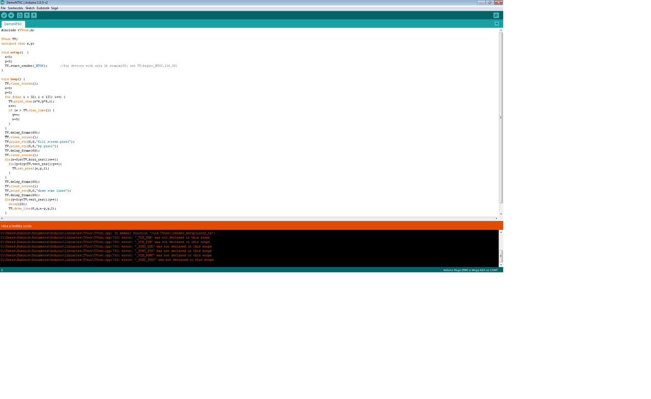

(#) erdeidominik1999 hozzászólása Dec 12, 2014 /
Sziasztok! Megpróbálkoztam használni a tv out library-t, de akármilyen példaprogrammal próbálom, egy csomó hibát ír rá. Mit rontok el?
(#) morfondi válasza erdeidominik1999 hozzászólására (») Dec 12, 2014 /
De milyen hibákat? Másold ki legalább nagyjából.
(#) erdeidominik1999 válasza morfondi hozzászólására (») Dec 13, 2014 /
Ezeket:
„C:\Users\Dominik\Documents\Arduino\libraries\TVout\TVout.cpp: In member function 'void TVout::render_setup(uint8_t)':
C:\Users\Dominik\Documents\Arduino\libraries\TVout\TVout.cpp:730: error: '_VID_DDR' was not declared in this scope
C:\Users\Dominik\Documents\Arduino\libraries\TVout\TVout.cpp:730: error: '_VID_PIN' was not declared in this scope
C:\Users\Dominik\Documents\Arduino\libraries\TVout\TVout.cpp:731: error: '_SYNC_DDR' was not declared in this scope
C:\Users\Dominik\Documents\Arduino\libraries\TVout\TVout.cpp:731: error: '_SYNC_PIN' was not declared in this scope
C:\Users\Dominik\Documents\Arduino\libraries\TVout\TVout.cpp:732: error: '_VID_PORT' was not declared in this scope
C:\Users\Dominik\Documents\Arduino\libraries\TVout\TVout.cpp:733: error: '_SYNC_PORT' was not declared in this scope”
