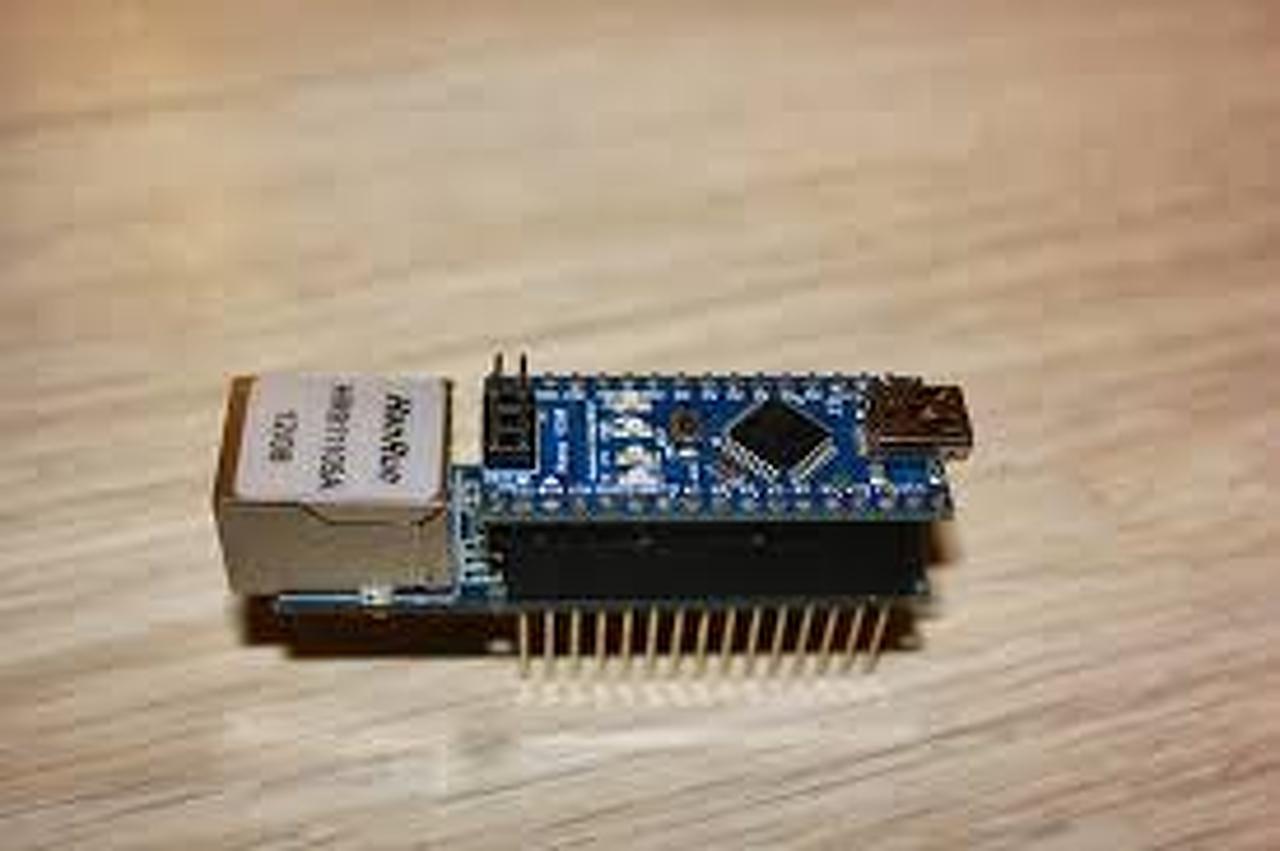

Vettem két enc28j60-as vezérlőt. Az elsővel nincs semmi probléma, tudom használni. Viszont a nano-hoz valóval nem jutok egyről a kettőre. Nanoval használnám, tehát még csak elkötési hibáról sem lehet szó. Van valami trükkje a dolognak?
