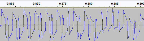

(#) Vacok hozzászólása Ápr 27, 2021 /
Adott az alábbi kód:
  1. volatile boolean dataCollection = true;
  2. volatile boolean dataEnd = false;
  3. volatile unsigned int timings[501];
  4. volatile unsigned int changeCount = 0;
  5. volatile unsigned long lastTime = 0;
  6. volatile unsigned int duration = 0;
  7.
  8. void setup () {
  9.   pinMode(2, INPUT);
  10.   digitalWrite(2, HIGH);
  11.   Serial.begin(9600);
  12.
  13.   attachInterrupt(0, handleInterrupt, CHANGE);
  14. }  // end of setup
  15.
  16. void loop() {
  17.   if (dataEnd) {
  18.     Serial.print("Raw data: ");
  19.     for (int i = 0; i < 500; i++) {
  20.       Serial.print(timings[i]);
  21.       Serial.print(";");
  22.       timings[i] = 0;
  23.     }
  24.     Serial.println();
  25.     Serial.println(changeCount);
  26.     changeCount = 0;
  27.     dataEnd = false;
  28.   }
  29. }
  30.
  31. void handleInterrupt() {
  32.
  33.   static unsigned long lastTime = 0;
  34.
  35.   const long time = micros();
  36.   const unsigned int duration = time - lastTime;
  37.
  38.   if (dataCollection) {
  39.     timings[changeCount] = duration;
  40.     changeCount++;
  41.   }
  42.
  43.   if (changeCount > 500) {
  44.     dataEnd = true;
  45.     dataCollection = false;
  46.   }
  47.   lastTime = time;
  48. }
Ezzel azt szeretném csinálni, hogy egy vezeték nélküli időjárás állomás által kiadott jelet us időzítésekre lebontva összegyűjteni és kiíratni a soros portra. A jeleket nem rf modullal veszem, hanem az időjárás állomás data kimenete vezetékkel össze van az arduino INT0 lábával. A jelek 250us és 750us időközönként érkeznek. A gondom az, hogy az arduino nagyon gyakran mér 1000us időközönkénti jeleket, mintha egy 250us-os és 750us-os jelet összeadna.
Esetleg valami ötlet, hogy miért van ez?
A hozzászólás módosítva: Ápr 27, 2021
(#) sargarigo válasza Vacok hozzászólására (») Ápr 27, 2021 /
Szerintem lehet hogy az adóval lesz a gond. Azt le tudod ellenőrízni, hogy mindig a várt időtartamon belül küldi az adatot?
szerk.: A lastTime-ot miért definiálod újra a handlerben?
(#) Vacok válasza sargarigo hozzászólására (») Ápr 27, 2021 /
A last time fel sem tűnt. Próbáltam, úgy, hogy a handlerenben van definiálva és úgy is, hogy a program elején, véletlenül úgy maradt. Kiszedem a program elejéről és meglátjuk, úgy megy-e.
Amúgy biztosan a várt időtartamon érkeznek a jelek. Van egy a képen látható "felvételem" a jelről. A teljes jel 5x240 bit. Gondoltam dolgozzon helyettem a gép és bináris kódba is le tudja nekem fordítani, nem kell manuálisan böngészni.
„Kiszedem a program elejéről és meglátjuk, úgy megy-e.”
Szerintem inkább az elején hagyd meg, nagyobb esélyt látok rá!
