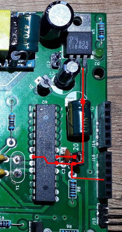

(#) moltam válasza Régi motoros hozzászólására (») Ápr 19, 2021 /
Lehet hogy a kondik hiánya miatt nem stabil. Próbáld meg megkondizni, ha már a kínai kispórolta. Az adatlap 10mikrot ajánl a bemenetre 22 t a kimenetre, 4 centinél nem távolabb a stabtól.
A hozzászólás módosítva: Ápr 19, 2021
(#) moltam válasza eyess hozzászólására (») Ápr 19, 2021 /
A háttérvilágítás a kijelző saját ams 3.3 voltos stabilizátoráról jár, szóval ez az út nehézkes. Ráadásul a kijelzőben lévő ledek paraméterei sem ismertek. A hiba szerintem megvan, leírta a kérdező, a 3.3V nem stabil. Ez vagy a hidegítő kondik hiánya, vagy az ams hibás, esetleg mindkettő.

(#) Régi motoros válasza eyess hozzászólására (») Ápr 19, 2021 /
Holnap teszek rá neked három ledet a 7805 -re ellenálláson keresztül, kijelző nélkül.
De az 5V stab kimenete amúgy beton stabil már írtam. Meglátjuk mi lesz...

Van benne egy power led 330Ω előtéttel kb 10mA, meg egy MCP9700, az még annyi sem.
Három 10K felhúzó ellenállás, meg egy kapcsoló tranzisztor 330Ω bázis ellenállással, amit PWM kimenet hajt kb 30% kitöltési tényezővel. A tranzisztor egy kondenzátort tölt csak, fogyasztó nélkül. Ezen kívül 16MHz kristály órajelnek, valamint a kijelző világítás nélkül.
Más fogyasztó nincs.
A power ledet ne szó szerint értsd. Csak egy 5V tápfeszt jelző led.
A képen a jobb felső sarokban a D2 zöld led a 7805 mellett 330Ω előtéttel.
