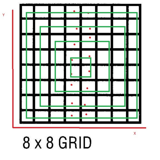

(#) kriszrap hozzászólása Okt 27, 2021 /
Sziasztok .
Egy képet szeretnék forgatni jobbra vagy balra tengelye körül elképzelésem az hogy egy téglalap alakzatott követve körbe shiftelem a biteket .
Csatolt képen látszik mire gondolok.
Ezt hogy lehetne könnyedén le programozni?
(#) varttina válasza kriszrap hozzászólására (») Okt 27, 2021 / 1
Ha csak 90 fokonként akarod forgatni, akkor viszonylag könnyű dolgod lesz. Ha viszont fínoman szeretnéd megoldani, elő kell venned a forgatási mátrixot, és interpolációval kell kiszámolnod az egyes pixelek színét.
(#) kriszrap válasza varttina hozzászólására (») Okt 27, 2021 /
deg_x = round((x*Cos(90)-y*Sin(90));
deg_y = round((x*Sin(90) + y* Cos(90));
Erre gondolsz sajnos ezzel - számokat is kaptam
(#) majkimester válasza kriszrap hozzászólására (») Okt 27, 2021 / 1
Ja jól gondolom ez még mindig a 8x8x8 LED kocka, csak mert ebből a kérdésből ez nem látszik.
Azért kapsz negatív számokat, mert valamelyik sarok az origód, a képlet ahhoz képest forgat, de te a kocka középpontjához képest akarsz forgatni, azaz a xoffset=3,5 yoffset=3,5 eltolás kell a forgatás előtt, majd visszatolás utána.
Először eltolod a koordinátákat ezzel:
x2 = x - xoffset
y2 = y - yoffset
Forgatsz, ami 90 fokra egyszerű, mert a 90 fok szinusza 1, 90 fok koszinusza pedig 0, azaz x = -y és y = x a 90 fokos forgatás képlete, ezzel tovább behelyettesítve:
x3 = -y2 = -(y - yoffset) = -y + yoffset
y3 = x2 = x - xoffset
Majd visszatolod az origót:
x = x3 + xoffset = -y + yoffset + xoffset
y = y3 + yoffset = x - xoffset + yoffset = x
Azaz 90 fokos forgatásra a végső képleted:
x = -y + 7
y = x
Ugyanígy meg tudod határozni 180, 270 fokra is a képleteket, hasonlóan egyszerű lesz.
Az eredeti képpontokon mész végig 3 ciklussal, ahol ki kell gyújtani, ott kiszámolod az aktuális elforgatás képletekkel az új koordinátákat és a kapott pozícióban lévő LED-et bekapcsolod.
Amit eredetileg az ábrád alapján gondoltam az a rétegek körbe shift-elése. Ami szerintem csak a külső rétegre nézne ki jól, mert más más lépésből állnak az egyes rétegek. Bentről kifele 4, 12, 20 és 28 lépés, és nem mozognának együtt. A legkülső réteg körbetolása magában viszont jól néz ki, mondjuk akár szöveg kiírására is.
A hozzászólás módosítva: Okt 27, 2021
