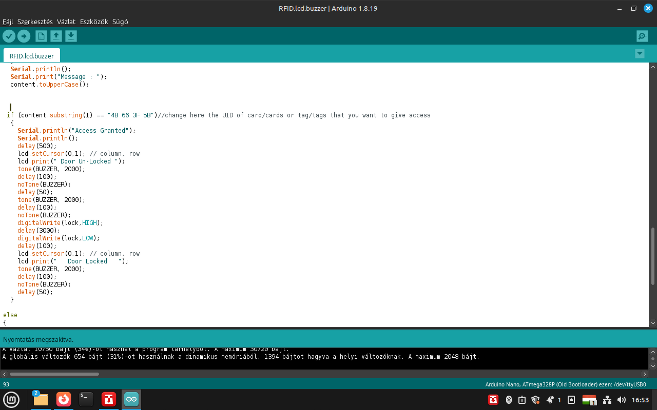

RFID több tag
Hello! A csatolt képen látható projekthez hogyan tudok még további 3 kártyát hozzáadni?
(#) tki válasza ink hozzászólására (») Feb 1, 2026 / 1
Ha más nem válaszol:
  1. String code = content.substring(1);
  2.
  3. if (code == "..." || code == "..." || code == "...")
  4. {
És így tovább. Persze szebben is lehetne.
A hozzászólás módosítva: Feb 1, 2026
(#) ink válasza tki hozzászólására (») Feb 2, 2026 /
A programban hova illesszem be?
(#) tki válasza ink hozzászólására (») Feb 2, 2026 / 1
Oda:
(#) ink válasza tki hozzászólására (») Feb 3, 2026 / 1
Köszönöm, működik!

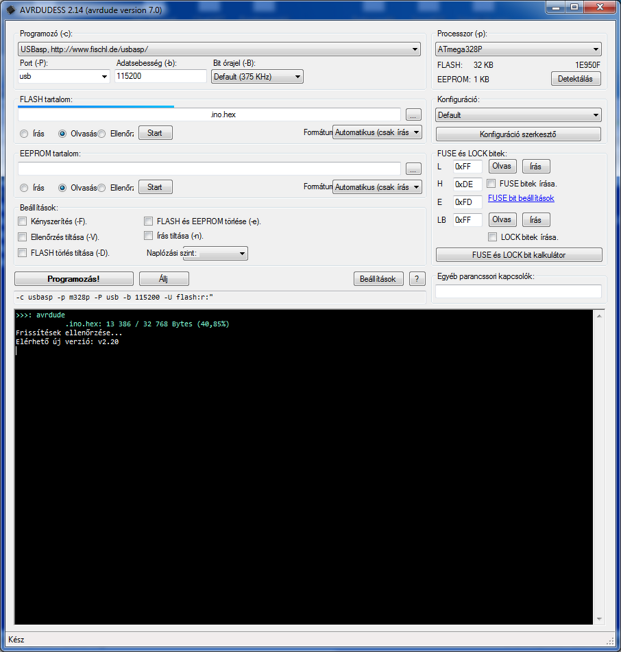

Program kód védelem
Ha írok egy programot, amit hex formában töltök fel az arduinora (mega 2560-ra), akkor hogyan tudom ki olvasás ellen levédeni a programot? Flowcode-ban nem találok fuse biteket.
(#) Régi motoros válasza Zoli_bácsi hozzászólására (») Feb 9, 2026 / 1
Próbáld ki az AVRDUDESS programot. Van benne FUSE és LOCK bit kalkulátor is.
Ez ugyan csak a GUI, de az oldalon ott van maga az AVRDUDE program is ami kell hozzá.
Csak aztán nehogy kizárd magad, arra vigyázz.
