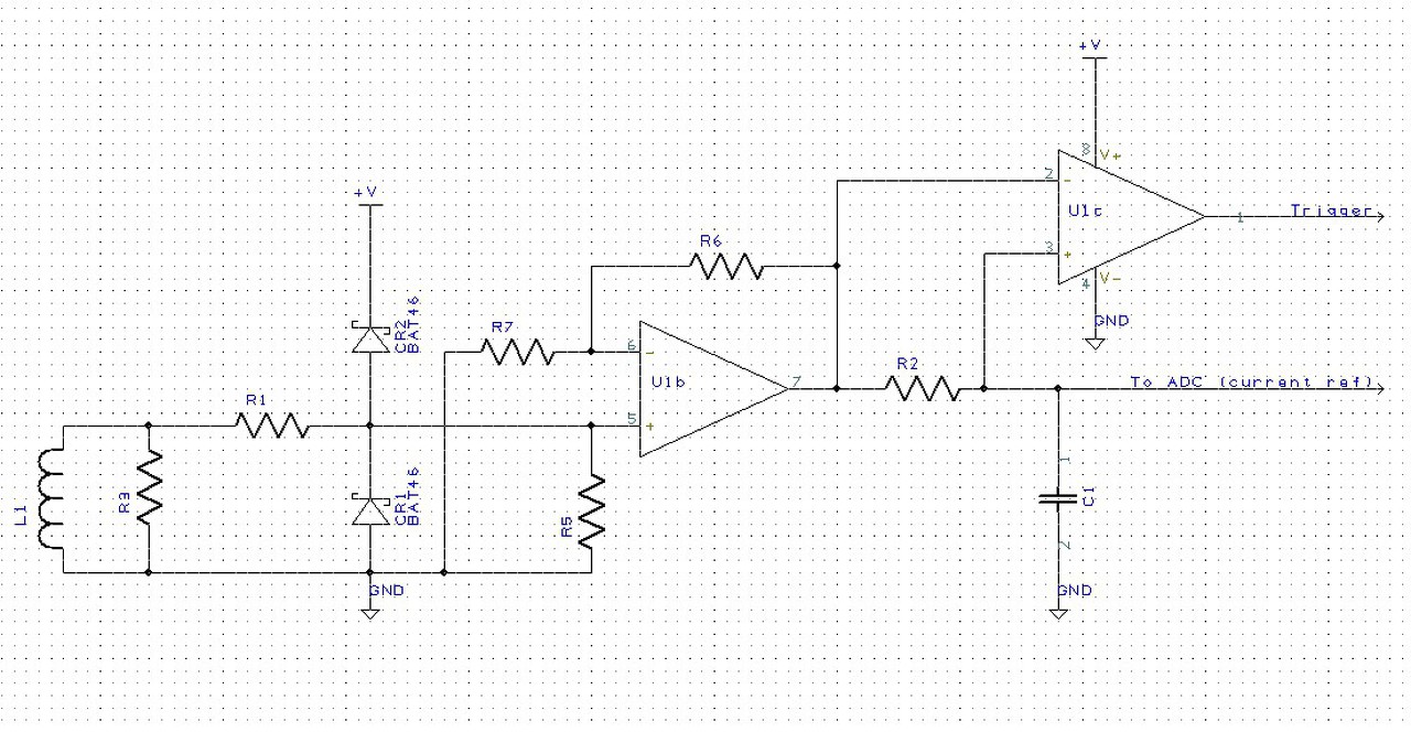

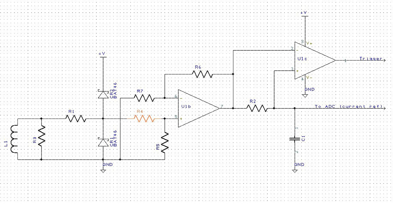

(#) csatti2 hozzászólása Jan 3, 2015 /
Az én elképzelésem vmi ilyesmi lenne.
A műv erősítő 5V-ot támogató rail to rail kivitel kell legyen.
A trigger rész csak egyszer kell (feltételezve, hogy az összes jel ugyanazon a frekvencián jár, 50Hz, ugyanakkor lesz a feszültség csúcs).
Előnye, nincs dióda fesz. veszteség a jelen. Az opamp maga kisüti a kondit.
Hátránya, trigger szükséges a fesz. csúcs méréséhez (igaz az csak egy, de egyben előny, hogy jól programozható a mérés).
A hozzászólás módosítva: Jan 3, 2015

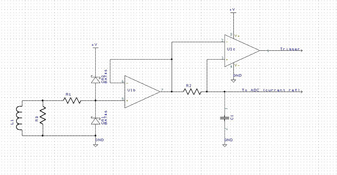

(#) csatti2 válasza csatti2 hozzászólására (») Jan 3, 2015 /
És itt egy verzió erősítéssel...
A második verziónál külön R4 is van. Az R1 és R4 összegével kell számolni az erősítést (akkor lehet érdekes, ha nagyon nagy az R1 mert túl nagy hibát okozhat a diódákon szivárgó áram).

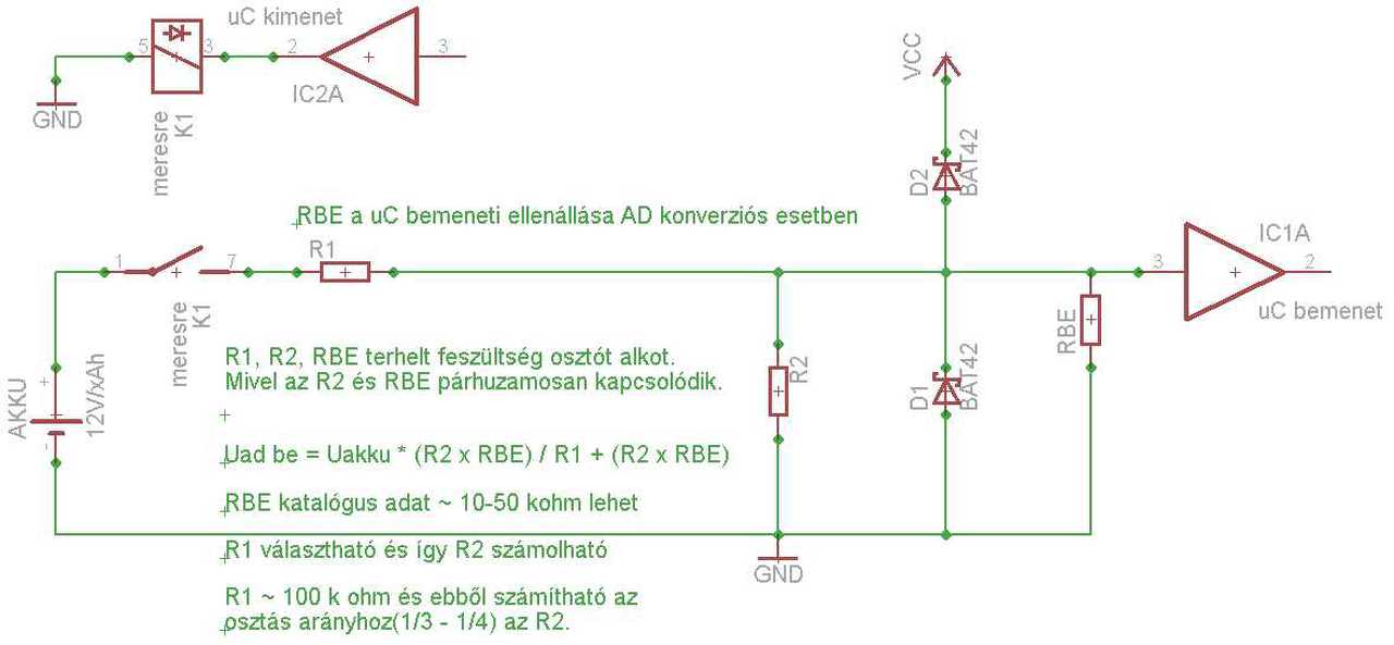

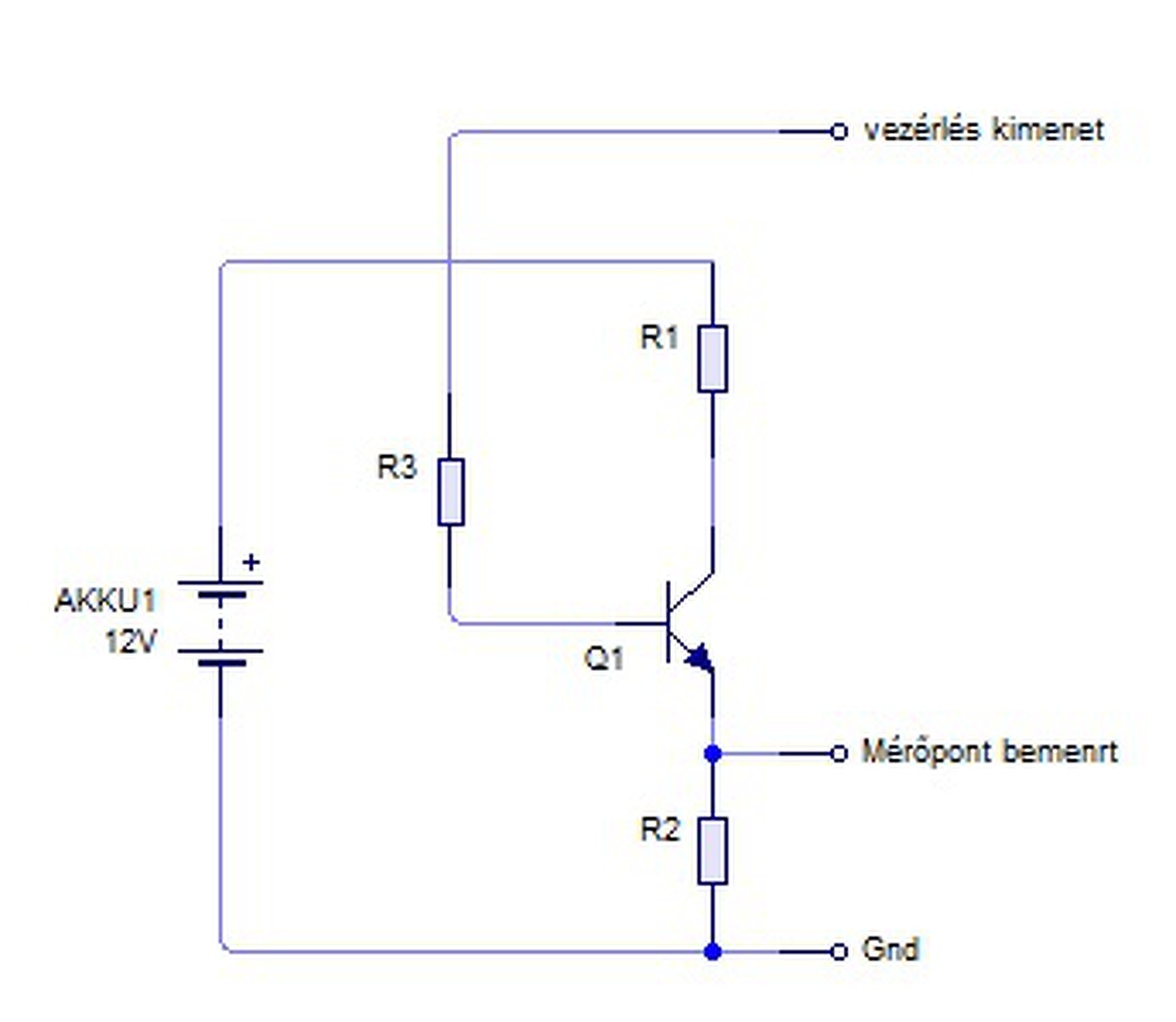

Ha egy 12V-os akku feszültségét akarom mérni, arra milyen megoldások vannak.
Elég csak a szoftver indulásakor és 5-10 percenként ellenőriznie.
Erre gondoltam. Jó így? Hogy tudom megvédeni az arduinot, hogy kb 4 voltnál véletlen se kerüljön rá több? Mivel tudnám megoldani, hogy a feszültségtől független az áram mindig azonos legyen, és viszonylag olcsón gond nélkül beszerezhető? Áramszabályozó diódát nem nagyon találtam.
A hozzászólás módosítva: Jan 4, 2015
(#) Kera_Will válasza sanya26 hozzászólására (») Jan 4, 2015 /
Erre valo az áramgenerátor.
Az akkura azzal csatlakozni.U/I konvertert is csinálhatsz így ami a bemenetére kötött feszültséggel arányos áramot ad ki több féle kapacitású akksit is tölthetsz vele , más más áramot adhat ki.
Vezérelt áram generátor , áramgenerátoros akkumulátor töltés fogalmakra keressél rá.
Feszültség osztórol hallotál-e ?
Ismerni kell az AD bemeneti ellenállását , ahhoz méretezni 1 terhelt ellenállású feszültség osztót.
Kb.: 30k 10k jó lehet talán vagy inkább 200k 100k ezzel 1/3 os osztásod lesz.
15 V / 3 = 5 V ... E felett a 5.6 V zener megfogja a feszt.
4 volt esetére pedig 1/4 osztó 300k 100k ezzel 16 voltig mérhetsz.
Persze az osztásod arányát figyelembe kell venni a program írásakor az AD olvasása után ...
Tranzisztor felejtős erre a célra ... Inkább reed relé vagy állandóan rajta a uC lábán az akksi.
(#) csatti2 válasza Kera_Will hozzászólására (») Jan 4, 2015 /
Ha zener, akkor inkább 4V7. Az 5V6 lehet, hogy csak 6V körülire húz majd le (főleg kis áramoknál probléma). De ha 5V6-on is húz le, már az is túl sok. Az 5V-os uC-ek általában Vcc+0,5V-t viselnek el a lábukon (5,5V).
Analóg mérésnél viszont nem javasolt a zener. A karakterisztikája miatt főleg a névleges feszültsége felé közelítve elkezd átereszteni, emiatt nem lesz lineáris a mérés. Zener-t inkább digitális bementek védelmére jó használni. Schottky dióda a jel és a Vcc sín között plussz egy előtét ellenállás a megoldás (a pár hozzászólással előbbi kapcs. rajzomnál pont is van ilyen megoldás, annyi hogy ott negatív feszültségek ellen is van egy schottky). Schottky dióda választásánál az a fontos, hogy ne legyen túl nagy a Vf-je (küszöbfesz. Vf<0,5V) illetve a szivárgó árama legyen kicsi (hibát okoz, főleg nagy előtét ellenállásnál).

(#) Kera_Will válasza csatti2 hozzászólására (») Jan 4, 2015 /
All right ! ez lett volna a második schottkyk alul felül záróban
Remek kiegészítés !
Akkor pedig ez így nézne ki ... némi számítási segédlettel együtt.
(#) benjami válasza Kera_Will hozzászólására (») Jan 4, 2015 /
Azok a schottky diódák bele vannak integrálva a mikrovezérlőbe. Ettől mondjuk köthetsz vele párhuzamosan még egyet, de az osztó értékeinek kiszámításakor arra vigyázz, nehogy a bemenetre kötött túl nagy feszültség képes legyen megemelni a tápfeszültséget az akkor már nyitott diódán keresztül.
(#) Kera_Will válasza benjami hozzászólására (») Jan 4, 2015 /
Akkor 1 zener se árt , persze akkor meg görbül a felső feszültség skála.
Hát ilyen ez a félvezető világ ... kompromisszumos ... .
Én nem használnák zenert, egyszerűen olyan nagy értékű ellenállást használnék az osztóban (mondjuk 100kOhm/33kOhm, amin keresztül nem tud akkora áram folyni, ami képes lenne eme gonosz tett elkövetésére. Az A/D tipikus bemeneti ellenállása egyébként 100MOhm. Még egy szűrőkondenzátort tennék a mikrovezérlő A/D bemenetre, hogy kisebb impedanciája legyen a forrásfeszültségnek.
