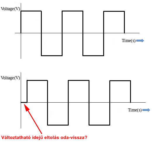

Két MOSFET-et szeretnék vezérelni, úgy hogy a kapcsoló négyszögjel frekvenciája tökéletesen megegyezik, viszont időbeni eltolás van a két jel között. Az időbeni eltolást változtatni kellene tudni oda-vissza a lehető legkisebb léptékben. Csatoltam egy képet mire is gondolok.
Kérdésem, hogy ez megvalósítható-e Arduino-val, vagy esetleg van rá egyéb egyszerű megoldás?
Előre is köszi a segítséget.
(#) dB_Thunder válasza nickname hozzászólására (») Ápr 15, 2024 /
„esetleg van rá egyéb egyszerű megoldás?
Hídkapcsolású D osztályú erősítő??
(#) mateatek válasza nickname hozzászólására (») Ápr 15, 2024 /
Van rá lehetőség. Beállítod mondjuk azonos frekire a 2-es, 8 bites timert és az 1-es, 16 bitest. A 16 bites timer beállítását a lehető legnagyobb felbontásúra csinálod és a TCNT1 regiszterrel tologatod a fázisát. Példa 10 kHz-re:
  1. int setfazis = 200; //max ICR1
  2.   TCCR1A = 0;
  3.   TCCR1B = 0;
  4.   TCCR2A = 0;
  5.   TCCR2B = 0;
  6.   TCCR1A = _BV(WGM11) | _BV(COM1A1);
  7.   TCCR1B = _BV(WGM13) | _BV(CS10) | _BV(WGM12);
  8.   TCNT1  = 0;
  9.   ICR1   = 1599;
  10.   OCR1A = 799;
  11.   TCNT1 = setfazis;
  12.   TCCR2A = _BV(WGM20) | _BV(COM2B1) | _BV(COM2B0) | _BV(WGM21);
  13.   TCCR2B = _BV(CS21) | _BV(WGM22);
  14.   OCR2A = 199;
  15.   OCR2B = 99;
  16.   TCNT2 = 0;
Ha nincsen nagy igény a fázistolás finomságára, akkor egy, 8 bites timerrel is meg lehet csinálni:
  1. int setfazis = 80; //max OCR2A
  2.   TCCR2A = 0;
  3.   TCCR2B = 0;
  4.   TCCR2A = _BV(WGM21) | _BV(COM2A0) | _BV(COM2B0);
  5.   TCCR2B = _BV(CS21);
  6.   OCR2A = 102;
  7.   OCR2B = setfazis;
  8.   TCNT2 = 0;
Ennek a kódnak az a hátránya, hogy a timer indulásakor a két jel fázisa egymáshoz képest pontosan indul, de az, hogy a két kimenet fel, vagy lefutó éllel indul, az véletlenszerű. Ezért indítás után rögtön le kell olvasni a két kimeneti port állapotát és ha jó, akkor csak menjen, ha nem jó, akkor újraindít. Van, hogy rögtön jól indul, van, hogy 30-40 újraindításnál lesznek megfelelőek a szintek.
(#) Bakman válasza nickname hozzászólására (») Ápr 15, 2024 /
Nem írtad, mekkora PWM frekvenciáról van szó. PCA9685-tel (12 bites felbontású PWM IC), viszonylag alacsony frekvencián megoldható igaz, kissé ágyúval verébre, lévén 16 kimenete van. A kimenetek frekvenciája egyezik, nem is lehet eltérő értékeket megdani, csak egy frekvenciát ismer az összes. Ha jól emlékszem, olyan 25 Hz-től 1500 Hz-ig megy a dolog.
Esetleg, ha nem túl nagy PWM frekvencia kell és belefér a CPU időbe, szoftverből megoldani az egészet.
(#) asch válasza nickname hozzászólására (») Ápr 15, 2024 / 1
Kellene tudni azt is, hogy mekkora a cél-frekvencia és a kitöltési tényező (az ábra 50%-ot sugall, de tényleg annyi-e, és kell-e változatani)?
AMEGA328p esetén van olyan megoldás, hogy a számlálót úgy konfigurálod, hogy OCR1A, OCR1B egyezésnél átállítsa a kimenetet, és triggereljen interruptot (ISR(TIMER1_COMPA_vect), ISR(TIMER1_COMPB_vect)). Az interruptból pedig be lehet állítani a következő jelváltás irányát és időpontját.
Ha az IRQ futása belefér két jelváltás között, akkor ezzel a módszerrel tetszőleges jelformát ki lehet adni, az általad leírtat is.
Azt is meg lehet csinálni, hogy két különböző számlálóra állítasz be 1-1 PWM-et, és a számlálóikat úgy indítod el, hogy eltérő fázisban legyenek. Ha három dologra figyelsz, akkor reprodukálhatóan helyesen tudod állítani a fázist:
* Akkor állítsd a számláló értékét, amikor szabályos abban az értelemben, hogy nem ugrasz át eseményt.
* Az egyikből kiolvasod a számláló értéket, számolod az új értéket, és azt beállítod a másik számlálónak.
* Mindezt IRQ kizárt blokkban csinálod: ekkor mindig ugyanannyi lesz a végrehajtás ideje. Ezt vagy méred, vagy az ASM alapján számolhatod is, és ezzel az értékkel korrigálhatod, hogy mennyit adsz hozzá. De ha sima összeadással csinálod, akkor néhány órajel lesz összesen, ami 1 mikroszekundum körülre jön ki, az is lehet, hogy elhanyagolható.
Szerk.: Amit írsz úgy hangzik mintha "dead time" generátorról lenne szó, aminek az a célja, hogy H-híd esetén ne nyissuk szembe a két FET-et, ami rövidzárat jelentene. Vannak csipek, amik beípítetten tudnak dead time-ot generálni a PWM kimenethez, érdemes megfontolni, hogy olyat használj, ami eleve tudja ezt. Pl. az ATtiny1614 az adatlap szerint tudja. Ez egy újabb családba tartozik amit kicsit másképpen kell programozni.

(#) nickname válasza asch hozzászólására (») Ápr 16, 2024 /
Köszi mindeninek a hozzászólást.
10Hz - 3KHz közötti tartományra van szükség, kitöltési tényező 10-50% között gyakorlatilag bármi jó.
Arduino-val ígéretesnek tűnik.
Mivel kezdő vagyok ezen a téren, melyiket javasolnátok erre a célra?
(#) Massawa válasza nickname hozzászólására (») Ápr 16, 2024 /
Én is valami hasonlon dolgozok.
Elvben nekem külön megy a negativ meg a pozitiv jel ( a hid miatt) alapbol egyforma frekin, de bizonyos feltételek mellett DC tartalmat kell elöállitani azaz a pozitiv meg a negativ impulzusok szélességét kell arányosan változtatni ( azaz amivel szélesebb a pozitiv annyival keskenyebb a negativ.
Alapbol semmi gond az egésszel, csak idözités kérdése ( nekem meg az alapfrekit is be kell tartani,
Azaz 3 idöparameter van:
a pozitiv,
a negativ idö meg
a maradék idö a periodus végéig.
A DC eltolás egy delta ami a pozitiv impulzust hosszabbitja ( szorozza) a negativat (osztja) meg szükiti.

(#) mateatek válasza nickname hozzászólására (») Ápr 16, 2024 /
Az Ardu ezeket a kritériumokat megcsinálja a timerek segítségével. A timer konfigurálása után a teljes számítási kapacitás rendelkezésedre áll, tehát az alap feladaton kívül még sok mást is csinálhat mellette.
