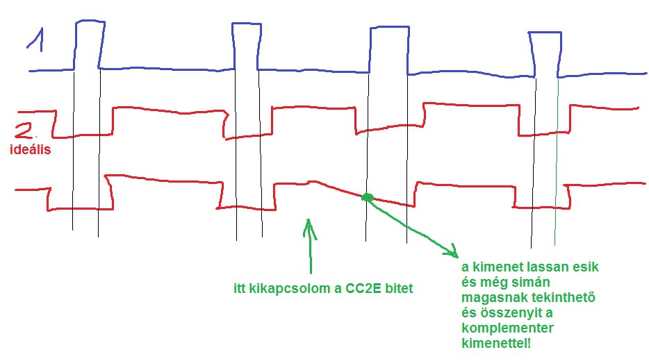

Arról tudtok valamit hogy ha egy PWM perióduson belül kapcsolgatom a TIM3->CCER regiszter kimeneti vezérlő bitjeit akkor miért van az hogy nem lekapcsolja hanem lassan kezd esni a kimenet feszültsége.
Akartam szkóp ábrát helyette rajzo inkább lerajzoltam mi a helyzet.
Azt gondolná az ember hogy ha kikapcsolom a CCxE bitet bármely kapunál akkor a kimenet azonnal alacsonyba vált de ehelyett olyan mintha egy kondenzátor kisülne a kimeneten csak lineárisan.
Emiatt elég nagy galibák lehetnek pl komplementer módban használom és simán összenyitnak a kimenetek. Kicsit dilemmában vagyok hogy egyáltalán szabad e CCxE biteket használnom emiatt üzem közben.
