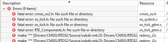

(#) AxaGame hozzászólása Ápr 8, 2023 /
Viszonylagosan kezdő vagyok arm témában. Bevallom a CudeIde és a CubeMx tudott pár meglepetést okozni számomra. Eddig előbb-utóbb megfejettem a működést, de most falba ütköztem, úgy érzem.
Frissítettem a két programot, és most nem tudom lefordítani a projektet.
A kép szerinti fatal error üzenetet adja a rendszer, mert nem talál meg néhány include állományt.
Ha megnézem a fa struktúrában a jelzéseket, akkor a kis piros jelölések mutatják a problémás elemeket.
Az is látszódik, hogy a Drivers/CMSIS tag alá sok olyan dolgot is betett, amelyet én nem is kértem, vagy legalábbis nem volt szándékos.
Egy korábbi fa nézetet is befotóztam, amely mutatja a jelentős különbséget.
Kérdésem a hosszabb bevezető után:
a.) Hogy a manóban lehet kikapcsolni az MX-ben vagy az IDE-ban ezt a sok felesleges kód generálást, amely akár a DSP-haz, RTOS2-höz tartozik? Ezeket én biztosan nem fogom most használni. Szerintem.
b.) Ha nem lehet kikapcsolni, akkor mit kell telepíteni a gépre még, hogy megfelelő include állományok megtalálhatók legyenek?
Köszönöm figyelmet!
Zoli
(#) benjami válasza AxaGame hozzászólására (») Ápr 8, 2023 /
Most akkor a CubeMX-et, vagy a CubeIDE-t használod? Csak azért, mert a CubeMX arra való, ha nem a CubeIDE-be szeretnél dolgozni, hanem mondjuk a Keil vagy más egyéb fejlesztői környezetben. Ha a CubeIDE-t használod, akkor meg elegendő ő egymagában. Akármelyikről is van szó, a felesleges dolgokat kapcsold ki a Cube részen (pl. a freertos-t).
(#) vargham válasza benjami hozzászólására (») Ápr 8, 2023 /
Ez nem így van.
A CubeMX az projekt (MCU) konfigurátor és kódgenerátor.
A CubeIDE pedig integrált fejlesztőeszköz.
A CubeMX tud CubeIDE projektet generálni, amit ez utóbbival nyitsz meg.
A CubeIDE meg tudja jeleníteni a saját felhasználói felületén a CubeMX-et, de attól az még egy külön szoftver.
(#) vargham válasza AxaGame hozzászólására (») Ápr 8, 2023 /
Ha nincs benne semmi titkos, akkor töltsd fel valahová az IOC projektet.
