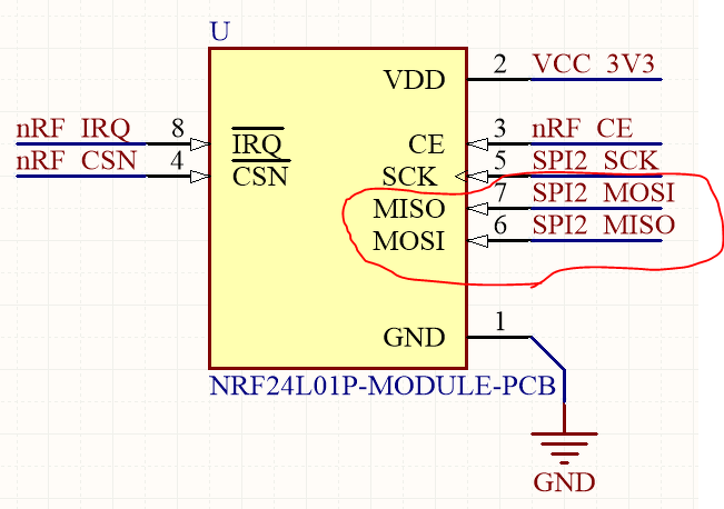

(#) don_peter hozzászólása Feb 22, 2023 /
Srécok, MISO MOSI mindig megkever.
MISO -> SPI OUT
MOSI -> SPI IN
Ha van egy SPI-s periféria, meg kell cserélnem a kettőt bekötésnél?
Tehát MISO megy az SDI-re és MOSI megy az SDO-ra?
Vagy egy az egyben, ahogy írva van?
PIC-nél cserélni kellett, ezért van a keveredés állandóan a fejembe.
Köszi.
(#) sdrlab válasza don_peter hozzászólására (») Feb 22, 2023 / 1
Értelmezni kell, mit is jelent az MISO, MOSI?!
MISO -master input, slave output
MOSI - master output, slave input
Ebből elég egyértelmű azért, hogy mit, hová kell kötni?!
Nyilván kimenetet csak bemenetre köthetsz, és fordítva!

(#) vargham válasza don_peter hozzászólására (») Feb 22, 2023 /
Semmi cserélés nincs. Ez nem UART, hanem kétirányú bit shift.
MOSI=Master Out Slave In -> Erre kötöd a slave SDI-t, ami a Slave Data In rövidítése.
MISO=Master In Slave Out -> Erre kötöd a slave SDO-t, ami a Slave Data Out rövidítése.
(#) benjami válasza sdrlab hozzászólására (») Feb 22, 2023 /
Annyival még kiegészíteném, hogy "half duplex master" módban a MOSI lesz a kétirányú láb, "half duplex slave" módban meg a MISO. Eddig LCD kijelzővel találkoztam ami ilyen módon működött.
(#) don_peter válasza vargham hozzászólására (») Feb 22, 2023 /
Köszi. Így csinálom, csak mindig megkever.
Csatoltam egy képet. Ilyen esetekben keveredek meg.
A képen a Slave oldal látható, SPI2_XXX a Mester oldal.
A hozzászólás módosítva: Feb 22, 2023
Szívesen!
Mert nem a net neveket kell nézni, ami nyilván tetszőleges lehet, hanem a láb funkcióját, ami viszont fix!
(#) don_peter válasza sdrlab hozzászólására (») Feb 22, 2023 /
Nah igen, ez is igaz.
Köszi, utána nézek még is melyik melyik.
6. az SDI, akkor jó a bekötésem.
