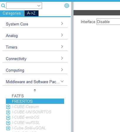

(#) AxaGame válasza benjami hozzászólására (») Ápr 8, 2023 /
Elsőre CubeMx a kiinduló pontom, utána pedig a további fejlesztésben az CubeIde programot használom.
Most is megpróbáltam a CubeIde-ből "javítgatni" a generált kódot, menteni a menthetőt, de nem jártam sikerrel.
Többször is ellenőriztem, ki van kapcsolva minden software packs. Ennek ellenére beteszi a a drivers/cmsis könyvtárba az dsp, rtos2 stb. könyvtárakat.
Ki fogom próbálni mindjárt az ötleted, hogy a teljes új projektet a CubeIde alól indítom. De félek, ezzel nem oldódik meg a problémám...

(#) benjami válasza vargham hozzászólására (») Ápr 8, 2023 /
Én a külön programot úgy értem, hogy a felhasználónak külön kell az oprendszerből indítania. A CubeIDE ugyan tényleg tartalmaz a plugins mappájában egy STM32CubeMX.jar fájlt, de azt már nem a felhasználó indítja el el, hanem a CubeIDE. Én azért szeretem elkülöníteni, mert félreértéseket okoz az, hogy az önálló CubeMX-ről, vagy az IDE-be beintegrált MX-ről van szó. Az önálló CubeMX ugyan tényleg tud a CubeIDE részére is projectet generálni, de ezt használni szerintem csak akkor van értelme, ha más fejlesztőeszközzel (is) szeretnénk dolgozni, nem csak a CubeIDE-vel.
(#) benjami válasza AxaGame hozzászólására (») Ápr 8, 2023 /
Nem tudom mi lehet nálad a probléma, nálam hibátlanul működik az általad felrakott "redony_i2c.ioc". Semmi felesleges dolgot nem tett bele és nem is hiányol semmit.
Ahogy csináltam:
- CubeIDE / File / New / Stm32project from existing CubeMX ......
- kitallóztam a letöltési mappámból az ioc-t
- hagytam, hogy létrehozza az alapértelmezett project mappában a projectet
- fogaskerék ikon
- fordítás
A hozzászólás módosítva: Ápr 8, 2023
S mi a CubeIde verziószámod?
Version: 1.12.0
Build: 14980_20230301_1550 (UTC)
Még egy ötlet: nincs a projected útvonalában ékezetes betű, szóköz vagy hasonló (sok program által nem szeretett) karakter?
Jár a sör neked!
Megcsináltam amit javasoltál, .... s jött a csoda! CMCIS nélkül generálta a kódot a teljesen új projekt, amit a CubeIde-ból indítottam!
(Zárójelben:
Csináltam egy teljesen új és egyszerű ioc fájlt a CubeMx-ben, s abból generáltam egy kódot.
A Mx beteszi abba is azt az átkozott RTOS2 könyvtárat. Ebből arra gondolok, hogy az Mx résszel van baj.
Csak tanulságképpen írtam le.)
Szóval köszönöm az ötletet és a fáradságod!
A sör jár, szólj mikor jársz a Budapest XIII kerületében!
Z.
Kíváncsiságból kipróbáltam az önálló CubeMX-et is, nálam azzal is hibátlan. Az MX verzióm eredetileg régebbi volt, de a próba előtt frissítettem így a próba a v6.8.0-val volt.
