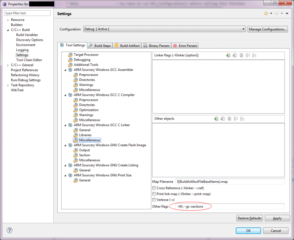

Amúgy ciw: Én személy szerintem feltenném a helyedben az atollic true studiot, mivel az is eclipse alapú, így gyakorlatilag le lehet nézni róla a beállításokat. Pl: alapból nem törli ki a linker a nem használt részeket a linkelésnél, ami óriási kódot eredményezhet, főleg hogyha használsz egy Hardware Abstraction Layer -t, a csatolt képnél láthatod mit érdemes még beállítani. Ezt is pl Atollicból lehetett jól levadászni.

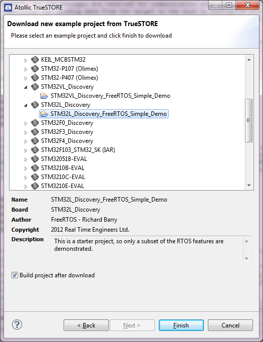

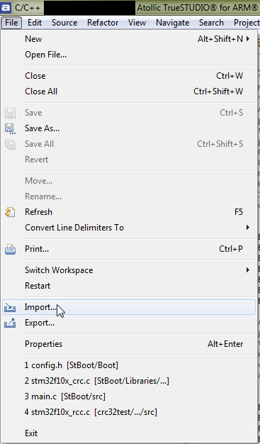

Ha kulcsra kész freertos projektet akarsz, akkor használd az Atollic import example projekt funkcióját, lásd a csatolt képeket.
Az egész projektet utána pár perc átvinni eclipse-be.

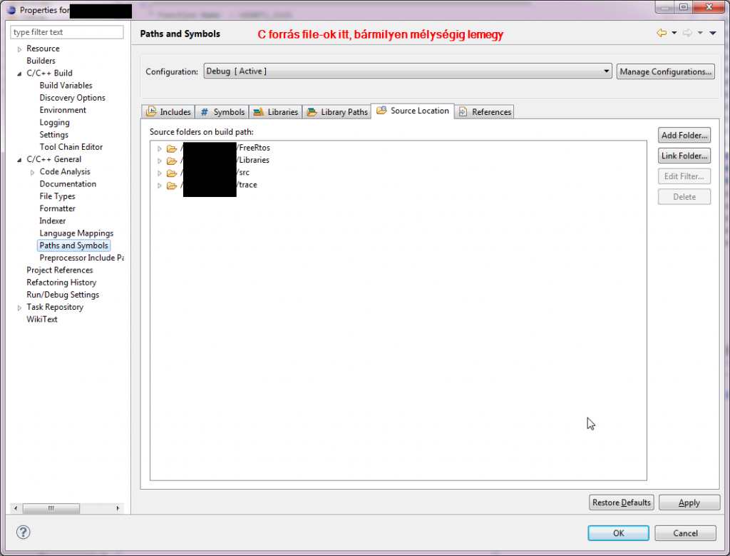

(#) sikolymester válasza ciw hozzászólására (») Jan 4, 2013 /
A mellékelt képeken megtalálod a választ az include-okra.

(#) ciw válasza sikolymester hozzászólására (») Jan 5, 2013 /
Igen ezt a részt én is próbálgattam, de nem enged bármilyen path-et hozzáadni, csak felkinál egy listát ami a projekten belül létező elérési utakat tartalmazza és ennyi. Magyarul nem tudok akármit beírni, tallózni meg nem enged.
