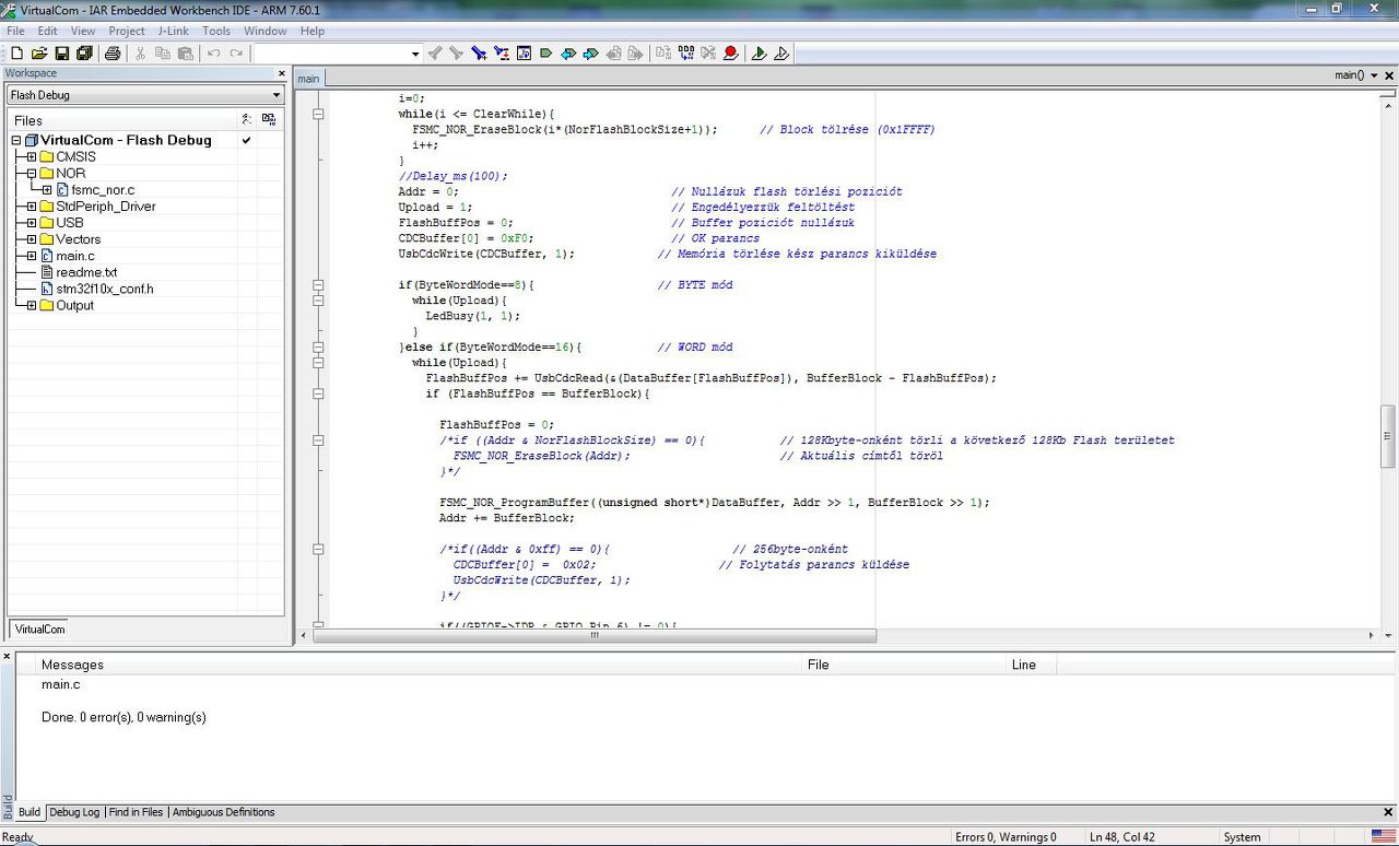

(#) don_peter válasza cpt.zoltan.simon hozzászólására (») Ápr 27, 2016 /
Nem igazán értem egyelőre mit írsz, de a NOR Flash-re már rég kész a program.
Alapból ismeri az IAR környezet.
128Mbit-et ken vág 2-3utasítással.
Csak gondolom a 100lábú kisebb ARM-nél az alsó 16 címbitet majd nekem kell konfigurálnom.

Az hogy ismeri, és az hogy működik az két külön dolog. Kipróbáltad már?
Én mindent az alapoktól írok, nem használok beépített rutinokat. Nem ismerem az IAR környezetet.

Persze, élesben tesztelgetem.
USB-vel csatlakozom és írom Flasht.
Az olvasás sokkal gyorsabban megy.
Én még csak most kezdtem el pár napja nézegetni, szóval még tanulnom kell..

Értem. És ebben hol van IAR, meg Cortex-M akárhány?
Ez konzolba épített NOR flash chip hekkeléséhez van. Mert nem látom a kapcsolatot.

Ez csak a teszt ami a sebességet és a beírást mutatja..
Vagy mit szeretnél még látni?

Semmit. Láttam ott egy 5 betűs rövidítést amit mindennél jobban utálok: CMSIS.
