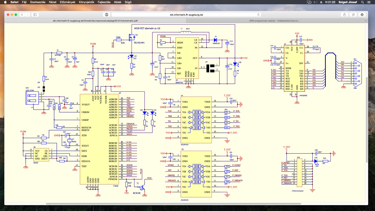

Ne kövezzetek meg ha visszatérő a kérdés, de én a fórumot olvasgatva, meg a google-t nyaggatva sem találtam választ nagyon sok kérdésemre az ARM programozással kapcsolatban. Igazából elkapott engem ez a láz, hogy most bele kéne kóstolni az ARM processzorokkal való programozásba, és nem titkolt szándékom egy meglehetősen komplex rendszer kivitelezése, ami a 8 bites AVR-en már igen csak körülményes, és kompromisszumokkal teli lenne. Tehát ARM-re fel, de az elhatározásom óta eltelt 2 nap alatt csak kapkodom a fejem, hogy mi merre. Szeretnék most utolsó mentsvárként tőletek segítséget kérni, hogy mi lenne számomra a legideálisabb.
Az első problémám az alkalmazott kontroller volt:
Mivel a HEStore-ban az STM32 adott, így ez lesz a választásom. Imitt amott belefutnék esetleg xilnix-be vagy atmel típusokba.
A második probléma a programozó eszköz:
Na mivel ugye szempont lenne a több féle gyártóval való kompatibilitás, ezért az open ocd kompatibilis eszköz kiválló választás lehet. Használható gyönyörűen az általam használt Mac OS X-ről is, de hát ilyent összetenni otthon nem két perc, és lássuk be, egy kisebb pénzű embernek - mint én is - elég megterhelő is lenne beszerezni egyet, nem is beszélve arról, hogy akkor egy ARM processzor vásárlása tolódna a következő hónapra, és akkor még nem is fejlesztettem, esetleg csak ismerkedtem az adott processzorral. Hogy a viharba tudnék a leges leg olcsóbban OS X alól Open OCD kompatibilis eszközt készíteni? Esetleg létezik valamilyen avr alapú megoldás? (Az van itthon rengeteg)

A MAC arabol veszel egy pécét egy programozot meg egy kosár ARM processzort
Emlekeim szerint valamelyik FTDI chip-pel egesz egyszeruen lehet Open OCD programozot csinalni. Egyebkent en az NXP LPC chip-eket egy kutyakozonseges FT232RL chip-pel programozom. Sima sorosvonalon keresztul lehet oket programozni. Talan ezeket az STM32-ket it lehet sorosvonalon keresztul. Persze programozo sw-t irni kellett, de hat aki mikrokontrollert tud programozni, az tud PC-t is.

FT 2232. De ezekből van több féle típus: c d h meg tudom is én. Találtam egy oldalat, ahol van is egy kapcsolási rajz. Mivel engem csak az usb érdekel, melyek azok az áramköti elemek, amiket kihagyhatnék? Egyébként a pc programozás nem riasztana el, amit akartam eddig is megcsináltam, csak nem ismerem egyátalán a JTAG szabványt, meg az egész mikéntjét, mert akkor ennyiből egy AVR segítségével V-USB-n meg lehetne oldani. Nem tudom, hogy létezik ilyen megoldás.

Na, szerencsere en is pont ezt az oldalt talaltam meg. Azert itt a link ha esetleg mast is erdekel. En azt mondtam, hogy PC programot irtam, de nem JTAG-hoz, hanem sorosvonalhoz, mivel az emlitett NXP chip-eket sorosvonalon keresztul lehet programozni. Nem kell JTAG hozza.
Az altalad bemasolt rajz eleg draga lesz az ADUM chip-ek miatt. A MAX232 resz elhagyhato rola, de szerintem a tobbi is bonyolitas. Van azon az oldalon egyszerubb megoldas is.

Végül is a leválasztáson kívül más szerepe nincs az ADUM chip-eknek? esetleg az ooc link szóba jöhet, de nincs rajz kint.

(#) killbill válasza kisjoke91 hozzászólására (») Jún 22, 2015 /
„Végül is a leválasztáson kívül más szerepe nincs az ADUM chip-eknek?”
Szintillesztest is csinal.

Ja, persze. Én azon gondolkodom még, hogy V-USB-vel is meglehetne valósítani JTAG programozót, hiszen az FTDI chipek alternatívája a V-USB. vagy nem?
(#) Lucifer válasza kisjoke91 hozzászólására (») Jún 22, 2015 /
Olimexnél van relatíve olcsón FT2232H alapú adapter (USB-TINY-H). Linux alatt megy, openOCD viszi (van hozzá beépített konfig). Esetleg lehet nézni Ulink2-t vagy bármi más CMSIS-DAP képes toolt, viszont jelenleg openocd-ben csak SWD-hez van support. Maga a protokoll tudja a normál JTAG-e is csak le kell kódolni. Mérsékelt lelkesedéssel már elkezdtem patcholni az openocdt, de még kell pár szabadnap a befejezéséhez.
