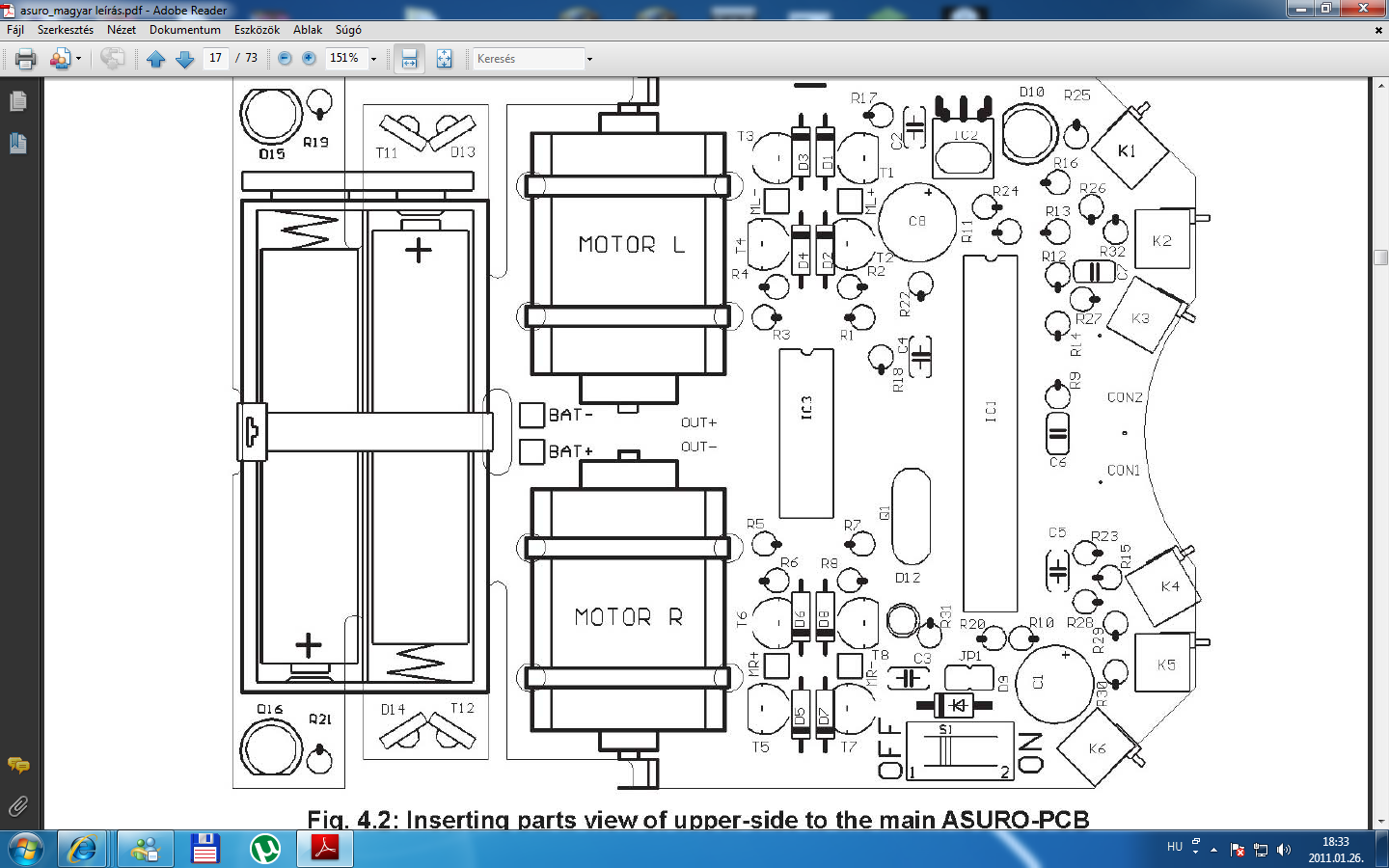

Rendeltem én is egy Asuro robot KIT-et. Sikerült elsőre jól összerakni és most a programozás részét tanulom. Lenne egy olyan gondom, hogy ha beírom ezt a kódot: MotorDir(RWD,RWD); MotorSpeed(150,150); csak a bal motor kezd el forogni, a jobb meg se mozdul. Ha ezt írom be: MotorDir(FWD,FWD); MotorSpeed(150,150); akkor mind a kettő motor működik. Tehát csak hátrafelé mozgásnál nem működik motor. Mi lehet szerintetek a gond? A segítséget előre is köszönöm! Üdv. Márk
A motor híd tranzisztorát nézd meg ill a bázisán a ellenállást... esetleg a forrasztás nem e tépett el vezetéket....
Átnéztem de semmit se találtam. Egy trafóval megnéztem, hogy müködik e és azzal forgott a motor. Van még valami ötletetek? Ha kell tudok rola képet késziteni.
Elkezdtem méricskélni multiméterrel azokat a tranzisztorokat amiket a használati utasítás ír ha csak egy irányba forog a motor. Beprogramoztam, hogy mind a két motor hátrafelé forogjon. Elkezdtem mérni melyiken mennyi feszültség esik. Az eredmények: Bal oldali motornál: T1 (BC327-40): 2,65V T3 (BC327-40): 0,03V T2 (BC337-40): 0,01V T4 (BC337-40): 4,72V Jobb oldali motornál: T5 (BC327-40): 0V T7 (BC327-40): 0V T6 (BC337-40): 4,74V T8 (BC337-40): 4,74V Ebből is látszik, hogy a jobb motornál valami nem stimmel. ![]() Mellékeltem egy beültetési rajzot. Remélem ezzel tudtam segíteni a hibakeresésbe. A válaszokat előre is köszönöm! Üdv. Márk
Köszi, de már megoldódott a probléma. Az egyik ellenállásnak a lába volt eltörve.
