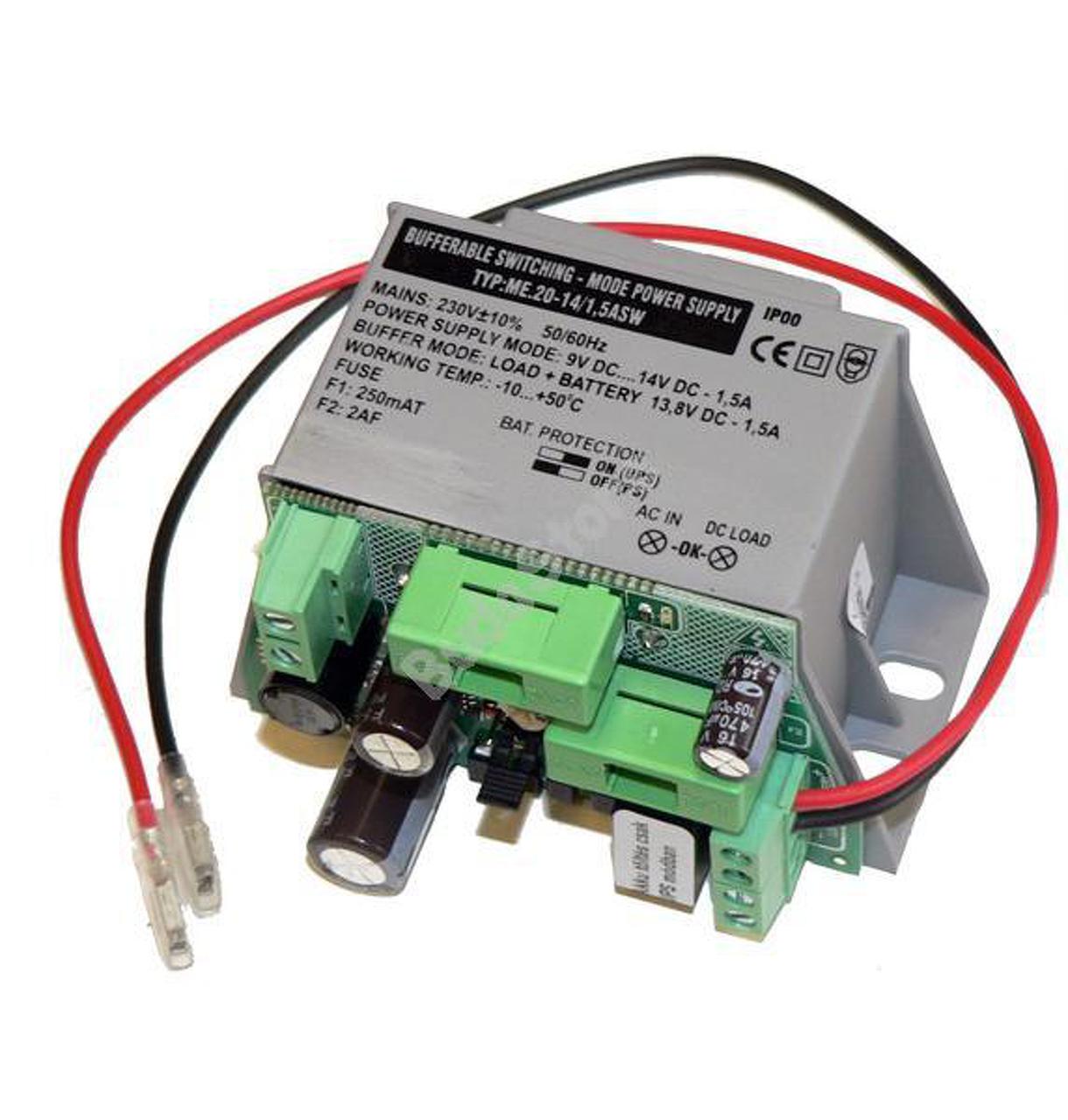

Szia! Természetesen kap testet, bár azt megjegyzem ez nem épp autós felhasználás, hanem van egy "műhely" rádióm és ahhoz van bekötve. A tépegységet riasztósoktól szereztem, 7,2Ah akku és egy tápegység ami tölt is át is kapcsol csinál mindent.

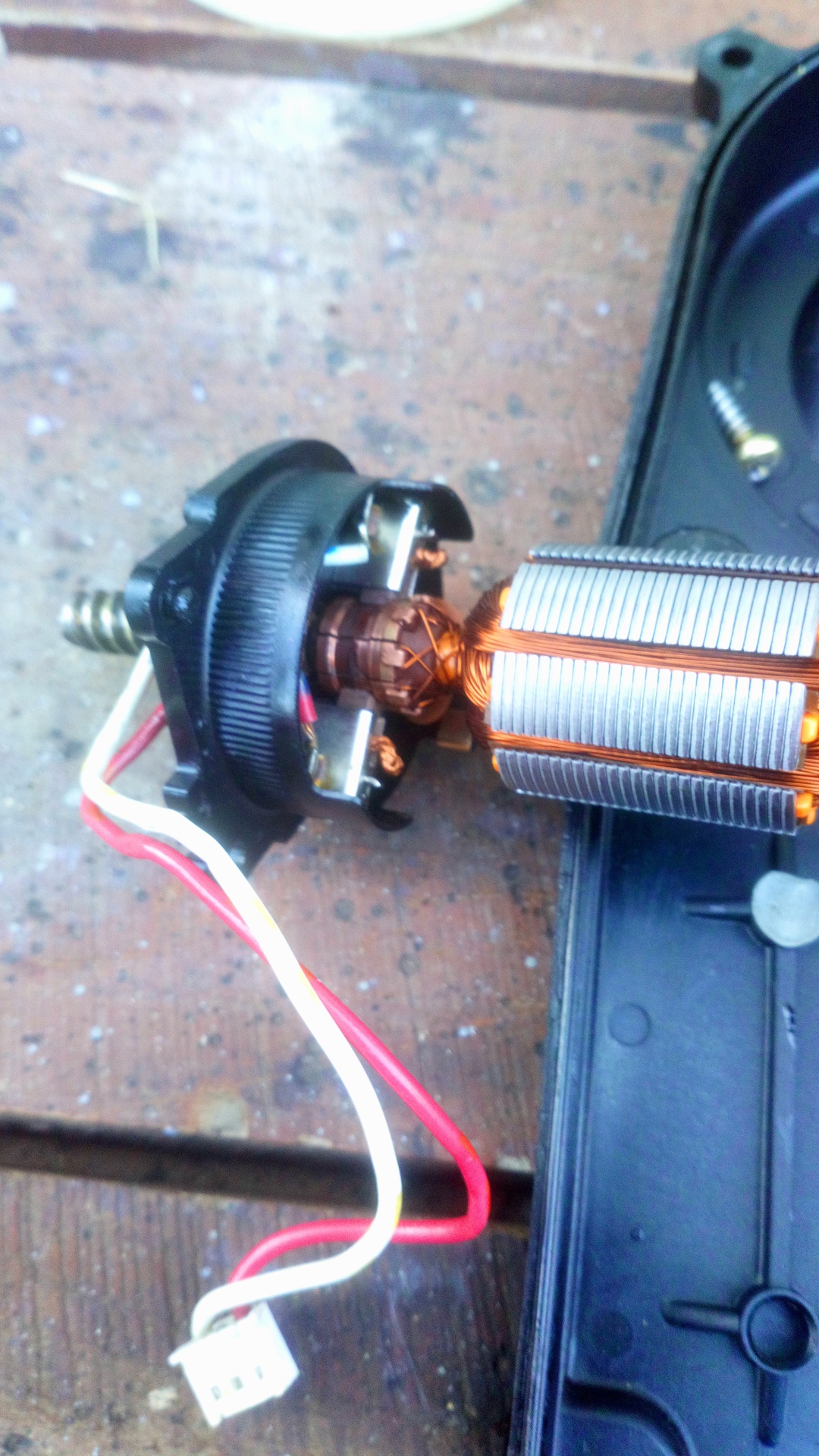

Hello Mindenkinek,
Van egy 2001-es volvo s40 -em,amiben is az automatikus antenna játszik velem. Bizonyára ismeritek a megoldást: teleszkópos antenna, kis villanymotor húzza-tolja ki-be. A probléma a következő: eleinte csak visszahúzni nem akarta,ha kézzel rányomtam, megindult. Később már kitolni sem akarta,rá kellett segíteni, hogy induljon. Ezek nem folyamatos, időnként jelentkező problémák voltak. Egy bütykölés után már alig akar működni. Félúton megáll, oda-vissza. A mechanikus részeken nem találtam gondot, hogy szétszedtem a motort, a kommutátor eléggé kopott, szerintetek ez lesz a probléma okozója? (láttam ugyanilyen kocsikat ezzel a jelenséggel) Képeket csatolok. |
