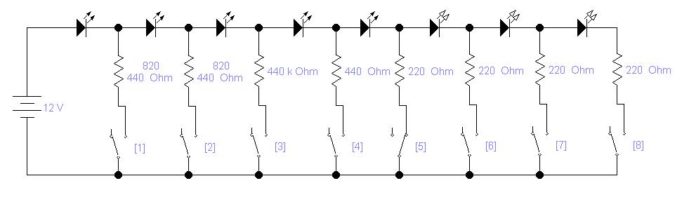

Autógáz tartályon már meglévő mágneses kis orát szertném valamilyen módon kijelezni a műszerfalon akár ledes, vagy akár valamilyen más formában.

(#) greatman válasza Action2K hozzászólására (») Nov 16, 2008 /
Sziasztok! A gond ezzel az IC -vel az, hogy ez a változó mágneses tér erejét alakítja át feszültséggé, viszont a gáztartályoknál a mágneses tér állandó. A mágnes a pozícióját változtatja, így húzza magával a mutatót.
Gyárilag reed reléket használnak, egymás mellé fektetve, és ellenállásokkal összekötve. Az ellenállás lánc azon pontja testelődik, aminél a mágnes meghúzza a reed relét. Gyakorlatilag egy változó értékű ellenállást kapunk a testhez kötve, aminek értéke a gáz mennyiségéhez képest változik.
Ezt az értéket pedig általában egy kis LED sorral jelenítik meg.

(#) Action2K válasza stevie hozzászólására (») Nov 17, 2008 /
Én egy ilyet hoztam össze. Bár a 8 darab reed kb 16-24 mm, mozog minimum ennyit a mágnes?

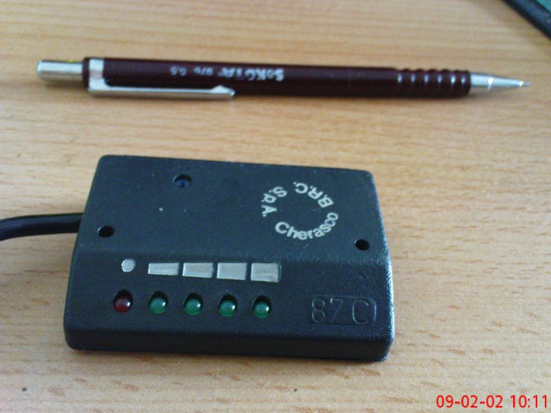

(#) bucmorgo hozzászólása Dec 13, 2008 /
sziasztok .
elösször is azthiszem stevie-nek egy alfába kell a dolog ha nem tévedek . a gyári szintjelzök 5 szintet mutatnak ledekkel, 4/4, 3/4, 2/4, 1/4, tartalék.
a multiszelepet kell megnézni milyen gyártmányú és utánakeresni neten hozzávaló szintjelzőnek /párezresdolog/ amihez eszközölni kell egy led vezérlést ha netalán a gázkapcsolo nem tudna ilyen funkciot lehet nekem akadna hozzá bontott is akár vagy valamilyen ami ráültethetö.
a mechanikus része pedig ugy müxik, hogy egy mágnes van az uszo tengelyére erösitve, ami nem nem körivet ir le hanem a forgáspontja a mágnes közepén halad át. ez a mágnes kb 5X5 és kb10mm hosszu.

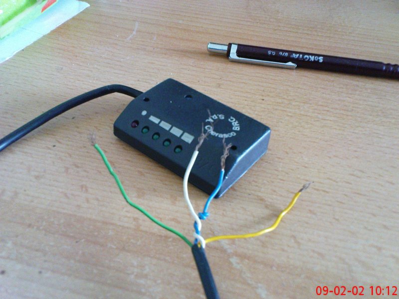

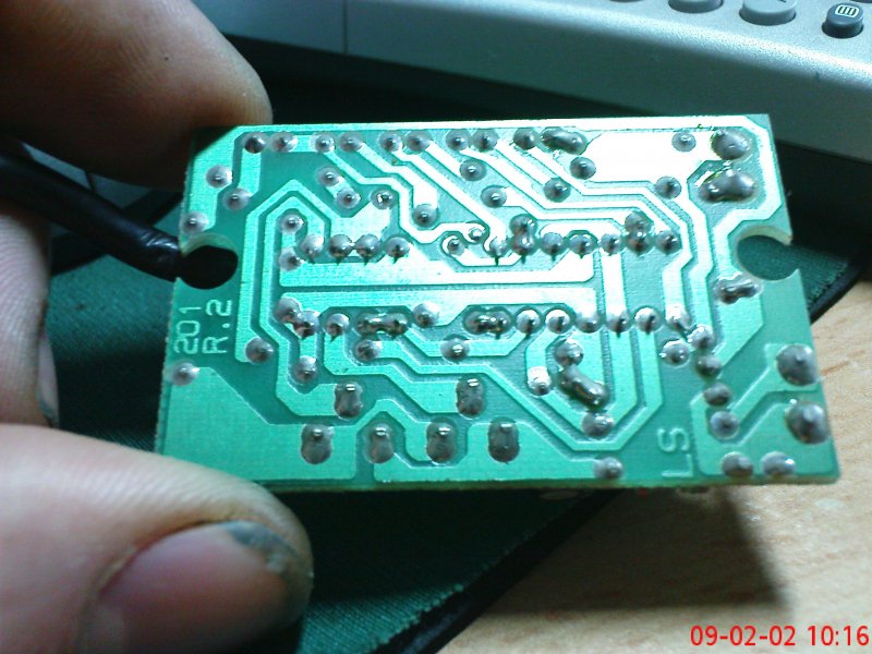

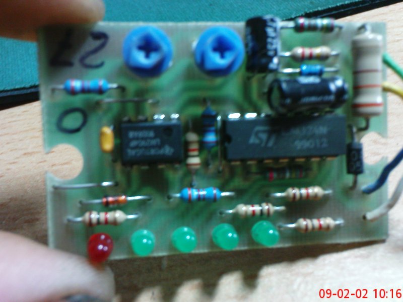

(#) mikulamotor hozzászólása Jan 28, 2009 /
Sziasztok! Ha folytatnátok ezt a témát az érdekelne engem is,hogy lehetne megoldani könnyedén és egyszerűen.
(#) mikulamotor hozzászólása Feb 2, 2009 /
Időközben sikerült keríteni egy gyári szintjelzőt BRC S.p.A típusút.
