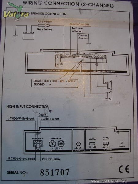

(#) Lupusz89 hozzászólása Júl 28, 2009 /
Lenne egy kérdésem vettem egy magnat erősítőt az autómba, és olyan problémám van hogy a kocsimagnómnak nincs rca kimenete.
Az erősítőn viszont van "high input" bemenet is , erre rá lehet kötni a hangszóró két szálát és leveszi a jelet?
Egy kép az erősítőről:
A válaszokat előre is köszönöm üdv Ottó.
(#) titi válasza Lupusz89 hozzászólására (») Júl 28, 2009 / 1
Igen, az a bemenet pontosan arra való.

(#) Lupusz89 válasza (Felhasználó 13571) hozzászólására (») Júl 29, 2009 /
Szia! Lenne még egy kérdésem a high inputtal kapcsolatban.
Hogy a pólusokat hogy kell belekötni, mert van ahol
- - t ír oda gondolom negatív ahova +- az a pozitív vagy hogy lehet.
Előre is köszönöm.
(#) titi válasza Lupusz89 hozzászólására (») Júl 29, 2009 /
A rádió hangszóró kimeneteit kötöd be az erősítő már említett bemenetére.
Ha megnézed a rádió hangszórókimeneteit, ott ugye van bal, ill. jobb oldal, és mindegyiknél van egy + és egy -, nos ezeket kell az erősítő +, ill. - bemeneteivel összekötni.
De ha még mindíg nem tiszta, akkor esetleg rakj fel egy képet a rádió hátuljáról, ahol látszanak a kimenetek, és berajzoljuk. Vagy keress a közeledben egy szakit.
