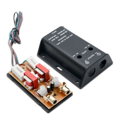

Sziasztok! Egy kis segítséget szeretnék kérni tőletek, mert már teljesen tanácstalan vok. Van egy Panasonic mini hifim, ami nagyon rossz hangzású, ezért rá szeretnék kötni egy komolyabb hangtechnikát, viszont a probléma ott kezdődik, hogy a hifinek semmilyen kimenete nincs (a high level hangszóró kimeneteken kívül). Vettem hozzá egy jelszint átalakítót, de nagyon-nagyon gyenge jelet produkál, ha rákötöm a hangszóró kimenetekre. Belinkeltem ezt a kütyüt. Ez azért ilyen gyenge, mert igazából autós fejegységhez van kitalálva (kb. 2x50 W) és nem a gagyi hifimhez (2x10 W)? Vagy át kellene hidalnom a potméter közelében lévő ellenállások közül azokat, amik a jelszint átalakító kimeneteinél vannak? Van ötletetek? Előre is köszönöm szépen a segítséget.

A mini hifi hangosan szól, de közben a kütyüről alig jön le némi jel, azaz fülhallgatón keresztül alig hallani.

Azok az erősítők és aktív mélyládák, amelyek tudják kezelni a high level inputot, azok milyen átalakítóval oldják ezt meg?

Az átalakítóban van tekercs vagy trafó, de minek?? Kuka!!

„Azok az erősítők és aktív mélyládák, amelyek tudják kezelni a high level inputot, azok milyen átalakítóval oldják ezt meg?”
Ellenállásos osztóval!

A helyzet nem túl fényes, semmi más esélyed nincs, csak a végfok kimenetből lehet valamit kialakítani házilag.
Jól kötötted be az átalakítót? A fülhallgatós tesztet felejtsd el, az itt nem játszik.

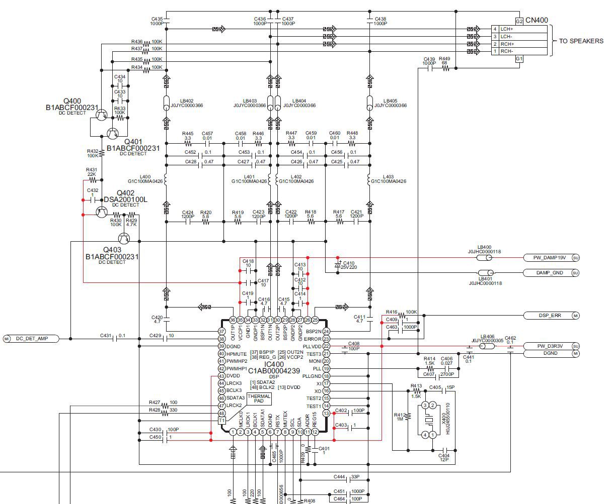

A gyári hangszóróknak, vagy annak megfelelő impedanciának rajta kell lennie a kimeneten. Bár ahogy látom, ebben az átalakítóban van valami teljesítmény ellenállás, kérdés, hogy hogyan is van bekötve. Hhidalt végfok, úgyhogy nem szabd a (-) pontokat közösíteni, mert nem test!

„Minihifi rosszul szól!! Szintén kuka!! Semmi nem garantálja, hogy a végfok előtt még jó a hang, ha meg a kimeneten rossz azon semmilyen átalkítő nem segít!!”
Ez a forrás szerintem nem kuka, így, hogy már látjuk. A végfok előtt sincs kivezetési lehetőség.
Szerintem annyi gondja van vele, hogy a hozzá járó kis hangszóróknak szerények a képességei. Maga az eszköz valóban érdemes lehet arra, hogy máson szólaljon meg. Csak erre gondoltam. Persze látatlanban igazad van. Én is meglepődtem, amikor belinkelte és ránéztem. Ejj, ezek a japánok.

Én nem vagyok hasra esve a teljesed digitális belső és a PWM végfog okán!!
Sőt...
Annyit még megérhet hogy kap egy rendes hangfalat, hátha..
De PWM végfokról levenni a jelet... a hátamon feláll a szőr!
(#) Inhouse válasza dB_Thunder hozzászólására (») Nov 22, 2022 /
„Annyit még megérhet hogy kap egy rendes hangfalat, hátha..”
Igen, az is segítene. De attól még marad a 10W és az itt már 10% THD.
„De PWM végfokról levenni a jelet... a hátamon feláll a szőr!”
Ja, de nincs más és a hangszórón azért már analóggá válik a jel, nem? Max kéne egy magas vágás a felharmonikusok ellen...
(#) dB_Thunder válasza Inhouse hozzászólására (») Nov 23, 2022 /
„hangszórón azért már analóggá válik a jel, nem?”
Nagyon konyhanyelvi megfogalmazás!
Nem szokták túlzásba vinni a szűrést a kimeneten, a hangszórón is csak azért "lesz analóg" mert az nem tud olyan gyorsan mozogni!
Ettől a jel még egy halom tüske marad! Jó nagy feszültségű tüskehalom!
Minimum egy jól méretezett RC szűrővel kellene visszasimogatni a tüskehalmot normális jellé!!
