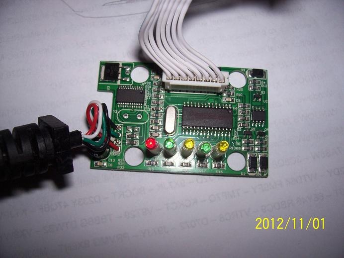

Sziasztok !
Van egy elvileg CanBus-os Elm 327-esem, de nem müködik egyik programmal sem. Addig jutottam hogy fel van telepítve hozzá minden. (Eszközkezelőben látszik hogy Com5-re van állítva) Viszont egyik program sem látja. (akárhová is állítom a Com port-ot)

A felhasználóiban is azt írja ki, hogy a virtuális Com port-ot Com3-ra állítsam be. (akárhová állítom sem működik) Ha a programokban a com port-ot auto-ra állítom, ha manuálisan adom meg akkor sem működik, minden esetben azt írja ki ELM interface nem található (próbáltam több gépen is) Eszközkezelőben is hozzáállítottam mindent. (sebesség, paritás bit stb.) Elvileg az elm nem müködik, de ha rádugom az autó ra akkor a ledsor végigfut. A hozzászólás módosítva: Nov 7, 2012
De akkor miert nem irtad, hogy USB-s a cuccod??? Annak kell virtualis port. Altalaban com3-tol felfele. Azzal meg kevesbe kompatibilisek a programok.
Amit tehetsz, hogy a port specialis tulajdonsagainal megadod a minimalis valaszidoket , 1 vagy 2ms es a puffereket is megfeleloen kicsire veszed. Egyebkent szabadon at lehet nevezni a portokat. De szerintem a progamok, amik soros porton kommunikalnak, FIZIKAI comx-et keresnek, ami alatalaban koszonoviszonyban sincs a valodi cimekkel. Szoval ez nem biztos, hogy ossze fog jonni... Az usb kabel biztosan jo? Milyen programot hasznalsz? A hozzászólás módosítva: Nov 7, 2012
Scantool, Scanmaster stb az összeset próbáltam amit adtak hozzá.
Ha rádugom a kábelt virtuálisan megjelenik a com port az eszközkezelőben. (tehát ez a része jó) viszont mésem látja az interface-t a program.
vwtool vagyis VDS209.Itt a link ahonnan letoltheted: http://www.general-files.com/go/123638439900
A hozzászólás módosítva: Nov 8, 2012
Mondom a baudrate-et nézd meg, stimmel-e az eszközkezelőben!
Az enyém pl. csak 38400-on dolgozik.
nem megy akkor sem ha 38400 vagy 9600-ra van állítva.
Port Ok Interface nem talált
OK, akkor meg kellene nezned egy soros terminalprogrammal, hogy rendesen valaszol-e az inicialo sorozataval. Le van irva, hogy hogyan kell, milyen parancsot kell kikuldeni es o mit valaszol. Ha ezt nem tudja, akkor lejjebb kell keresgelni (port, kabel, PIC erintkezes), ha igen, akkor a programok elavultak.

Szóval az OBD olvasó nem müködik csak ha rá van dugva az autóra (csak akkor ismeri fel a progi-ez az én hibám), mivel nem az USB-n keresztül kapja a tápot az ELM ic. Mivel az az autó amin próbáltam nem támogatta valószínűleg az olvasót (pedig ugyanugy végigfutottak a LEd-ek) így nem is tudtam használni. Sikerült egy másik autón kipróbálni amit fel is ismert, a protokollt is automatikusan (viszont a demo sw semmit nem enged kiolvasni Scanmaster) |
