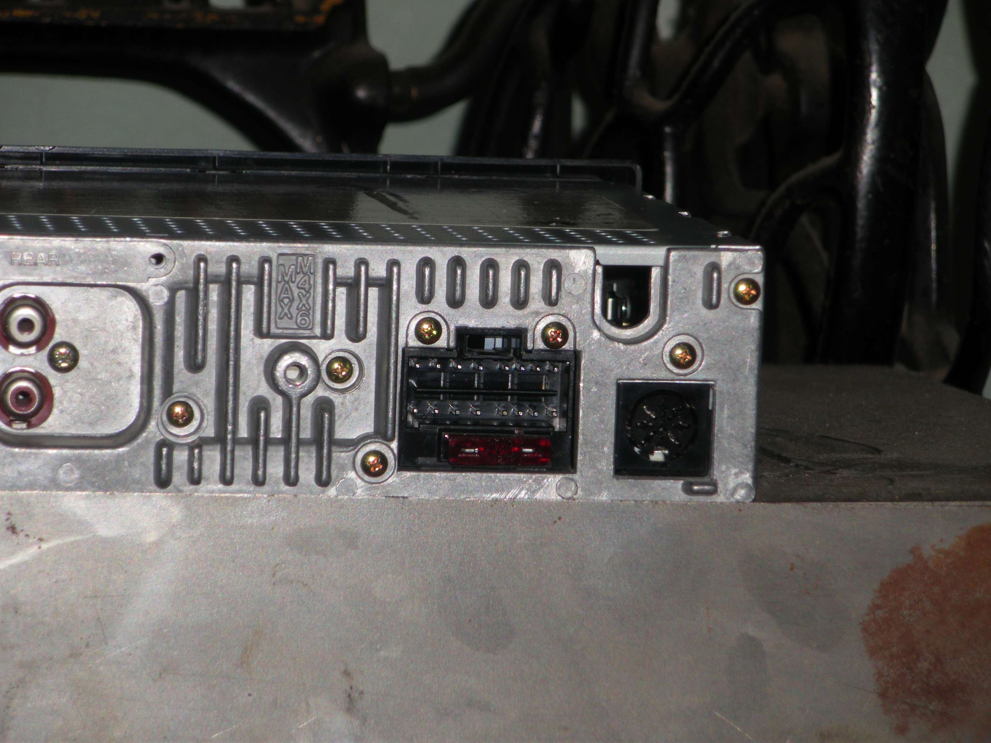

Faterom hozott nekem egy Clarion DXZ738RMP autósrádiót.
Az a bajom, hogy nincs semmi leírásom róla, tehát nem tudom melyik csatlakozó mire való. Google segített és találtam egy olyan gép által magyarosított használati utasítást, meg egy franciát is, de ezek csak a menü kezelést taglalják. Nekem egy 'pinout' kellene, ha valaki tud segítsen, legyen olyan jóságos Mikulás alkalmából!
A rádió hátulján egy dupla standard ISO csatlakozó aljzat van. Meg lóg ki belőle három (!) pár RCA csatlakozó.
Köszi előre is!

(#) oregtamas0202 válasza googa hozzászólására (») Dec 7, 2008 /
Üvözletem.A bekötése:R-CH/L-CH= SUB(lila)
F-R=
R-R=HÁTSÓ(szürke
F-L=
R-L=ELSŐ(fekete)
Tisztelettel. Öreg
(#) oregtamas0202 válasza oregtamas0202 hozzászólására (») Dec 7, 2008 /
HI kicsit zavaros amit irtam, pedig a nyákró néztem le a felírást.A fekete kábel fehér dugója=RL, a
piros dugó=RR
szürke kábel fehér dugó=FL
piros dugó= FR
A sub az jó.A kábelek keresztbe vannak kötve ,szigetelve.Bocs Öreg T
